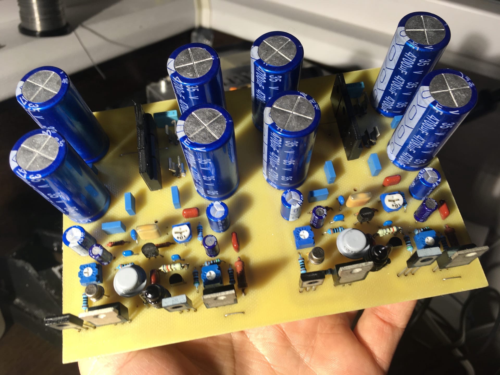

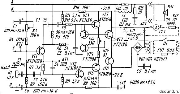

    Всем привет. Собираю УМЗЧ Акулиничева с широкополосной ООС. По схеме стоят КТ814\15 и КТ818\19. Проблема в том, что их качество исполнения поражает. Мало того что все кривые (выпуклая подложка), так и разброс hfe от 20 до 120.
    Что конкретно в эту схему можно поставить на их замену?
    2SC4793-2SA1837 на пред?
    А что на выход в корпусе ТО-220? TIP41\42 пойдут?

    BD911 ещё

    909\910, 911\912, 139\140
    04.04.2007
    10,818
    По умолчанию Re: Замена советских 819\818 и 814\815
    MJE340/MJE350 вместо КТ814/815.Их же в шунт можно поставить немного изменив цепь регулировки. подстроечник на 470-1ком и по краям резисторы по 10 ом. на базы транзисторов шунта с подстроечника. Выходники Типы или БД243/244 кроме выше указанных.

    Как бы ещё обратить внимание на VT1 по схеме

    2sc5171|2sa1930(можно bd139|140) и 2SC5198|2SA1941

    2SC5198|2SA1941
    2SB1109 \ 2SD1609 первые, NLW0302 \ NJW0281 вторые. А что, кт315 не меняем?
    Вы так лихо все меняете транзисторы ,но фактор токового шунта никто из вас не учитывает!!!

    Ну ну. Я рекомендации по шунту и предвыходам дал на опыте своего тлф уся с шунтом на кремниевых транзисторах. В железе

    в шунт гт313 гт311

    Проскакивало кремний+германий (сочетание разных типов с разными входными характеристиками). Встречался и кремний (с дополнительными цепями смещения).
    По схеме ошибка, установил 3107д
    04.04.2007
    10,818
    боюсь придется с такими советами германий в шунте оставить. Думать советчики не хотят.
    Самый лучший вариант поставить две пары КТ850/851 или их аналогов в корпусе ТО220. По току их за глаза
