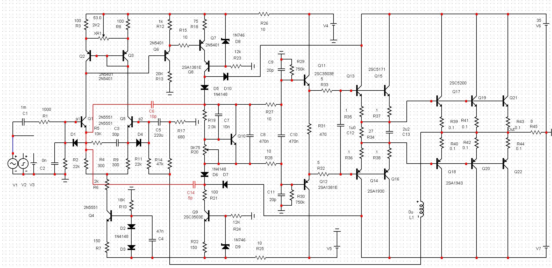

    Доброе время суток товарищи!
    Очень надеюсь на вашу компетентную помощь.
    Суть проблемы в том, что никак не могу справиться со звоном при входе в клип на 20кгц. При этом до клипа все идеально: клип 1кгц - идеальный, меандр 1 и 20кгц - идеальные.
    Схема одна из многочисленных вариаций на тему Линна с миллером. Куда копать?

    EMiq, Как пользоваться Probe1 ?
  11. #170
    Давно не заходил Аватар для EMiq
    01.09.2014
    777RUS
    174
    По умолчанию Re: Как побороть звон в клипе
    Probe1 - Элемент анализа стабильности схемы с ОС в Микрокап11. Это внутренний встроенный макрос программы , который в месте его установки разрывает петлю общей ОС. Точка его установки должна быть выбрана правильно, чтобы не разорвать в месте установки местные ОС, влияющие на коррекцию усилителя. Поэтому во многих схемах с местными цепями коррекции исследование разомкнутой цепи ООС не корректно путем замыкания цепи ООС по переменному току очень большой емкостью, которая также разрывает многие местные цепи коррекции в цепи ООС.
    Тогда в режиме анализа стабильности на графиках отображаются запасы по фазе и амплитуде и формы АФЧХ разомкнутой системы ( линия на графиках 0 дБ - усиление и фаза соответственно замкнутого контура ОС - точка сопряжения). Более подробно об этом на сайте производителя программы Микрокап в разделе различной документации и примеров, а также в примерах самой программы Микрокап 11 - папка Stability Analysis. В более ранних версиях программы этот элемент работать не будет, т.к. для него нет соответствующей программной поддержки. Но есть варианты создания такого макроса для расчета в более ранних версиях. Это также есть на сайте производителя данной программы. Адрес в разделе меню Help.
    В сборке Микрокап 11 (11019), которую я выкладывал, и которая ходит по интернету в разных вариантах, по этой функции есть подбор документации.
    На первых страницах данной темы уже было сказано о корректном способе анализа стабильности пост#55. Тоже есть в примерах программы Микрокап по источникам питания у Кристофа Бассо.
    Последний раз редактировалось EMiq; 20.03.2018 в 17:17.

    EMiq, Что конкретно нужно что бы эта функция заработала в МС-11.
  14. #173
    01.09.2014
    777RUS
    174
    Эта функция в Микрокап 11 ( не в демо версии) работает. Нужно только установить данный элемент Probe на схему ( лучше в цепь ООС), но бывают варианты. Это есть в примерах. И выбрать в Меню Analysis раздел Stability (Alt+0). В результате считаются графики стабильности, которые я описал постом выше. Откройте мои примеры и в них все есть, в том числе настроены разные виды анализа.
    В моем пост #77 нижний график на экране - как это выглядит в программе. На этом же графике ( верхнем) можно курсорами померить глубину ООС на разных частотах и посмотреть изменение фазы на нижнем графике и точки возбуждения схемы. При этом важно заметить, что расчеты всех подобных характеристик делаются программой в малосигнальном установившемся режиме рабочей точки. Как будет вести себя схема в динамике , когда изменяются от напряжения на переходах емкости переходов транзисторов, крутизна транзисторов, и частотные характеристики от протекающего тока - требует дополнительных исследований путем задачи соответствующих условий моделирования или искусственных дополнений в схему модели. Поэтому часто приходится характеристики корректировать с некоторым запасом на эти возможные изменения. Важно, что моделирование позволяет отловить большинство ошибок проектирования схемы и узкие моменты на начальном этапе и сильно сократить трудности в последствие.
    Версию Микрокапа 11 можно найти на сайте http://microcap.forum24.ru/ в разделе новостей по 11.0.0.5 Там моя ссылка.
    Ответ помещается всего в одну фразу . Благодарю ! Всё работает ( и с индуктивностью тоже ).

    Еще раз посмотрел методику снятия разомкнутой АФЧХ с большой индуктивностью в ООС. Методика не корректна. Дает большую ошибку расчета как по запасу по фазе, так и по запасу по амплитуде. Корректно подавать сигнал в цепь ООС через большую емкость и отделив выход большой индуктивностью, заземлив вход основного сигнала по переменному току -как и было сказано ранее. Что хорошо согласуется с методикой анализа стабильности встроенной в программу МС11. Результаты полностью совпадают.
    Посмотрите статьи ниже. Они содержат основные положения и подходы.

    Тоже сравнивал метод Тяна (Тиана) для старых версий Микрокапа и анализ стабильности в 11 капе в свое время. Теперь метод Тяна практически не использую. Для него приходилось отдельный файл создавать. Что не очень удобно. А результаты практически совпадают.

    Вобщем можно отказаться от миллеровской коррекции.но в плане снижений дальнейшего искажений засада. все на одном уровне.
    Вот так примерно.как конструктивно удобно будет,так и делать. На этом изыски по такой топологии можно завершить
