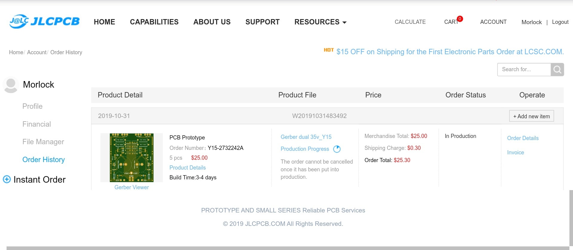

    Это как бы легче застрелиться, чем перечислять все ошибки начиная от общего полигона, расположения больших банок (надо передвинуть ниже к краю п/п) висящих на ниточках вдали от потребителей маленьких кондеров, резисторов, неправильным соединением деталей с общим полигоном, неоптимального расположения деталей на плате.
    Идущих по обеим сторонам п/п проводников.
    Всё это сразу бросается в глаза, даже мне, не искушенному в разодке п/п.
    В общем конечно отсебятины я накинул на плату достаточно, но за основу взята схема блока питания Apex PSU10 от AX-10.
    В общем пока заказал 5 плат. В крайнем случае пущу на регулируемый источник питания.

    То что там до вентилей идут относительно тонкие дорожки, так я не случайно натыкал отверстий под перемычки по всей продолжительности. Кроме того сами дорожки будут двойной плотности.
    Заказ оформил на JLCPCB. Как первоходке сделали подарочную доставку, итого всего навсего 25$. Прошу не принимать за рекламу.
    А две банки отстоят от выходных клемм на расстоянии 2,5см и дорожки там 6мм.
    На вход будет подаваться уже выпрямленное напряжение с моего дурноватого фильтра.
    Я бы конечно переделал бы, внёс бы коррективы, но сейчас в очень длительной командировке со смутной перспективой
    Поэтому решил что по приезду хоть что-то будет в руках подержать.
