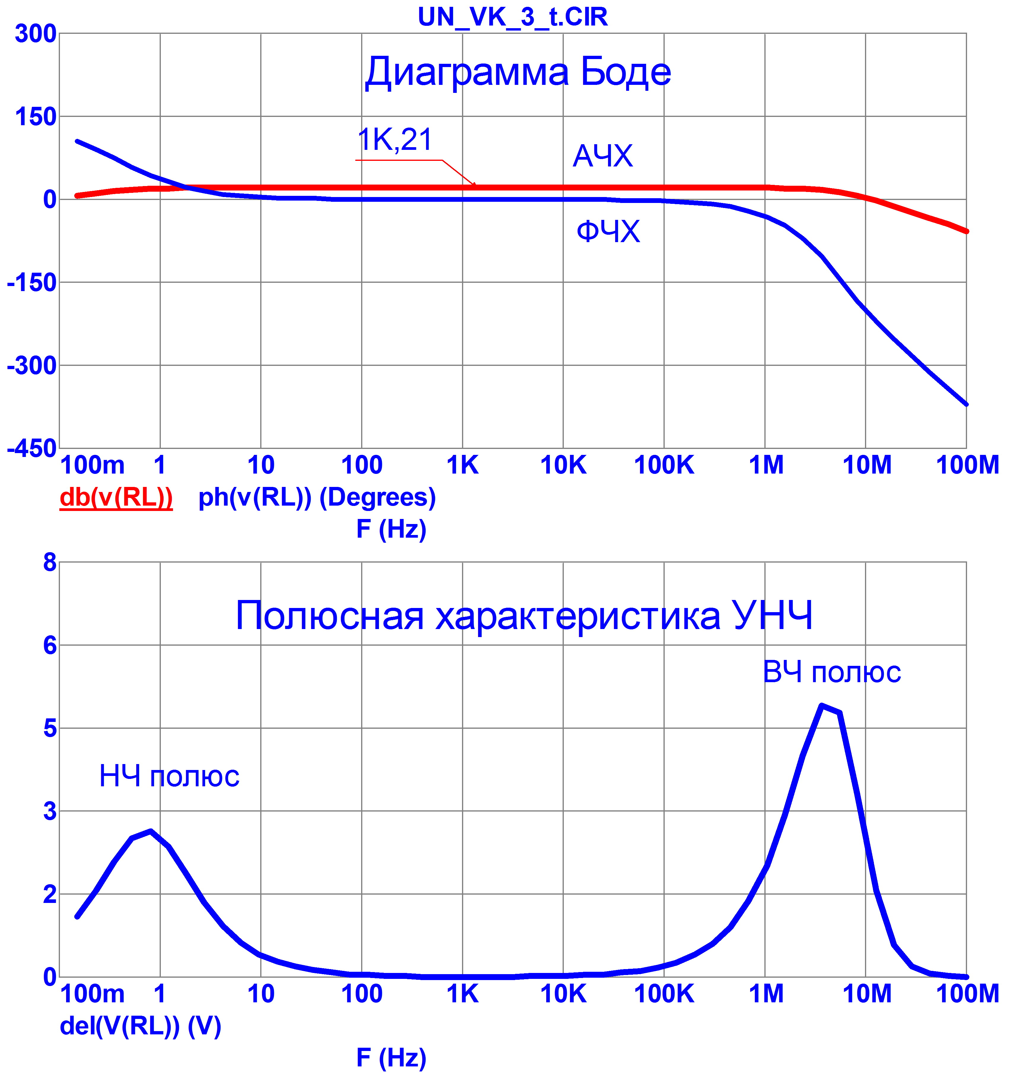

    Дополнительно в теме рассматривались вопросы:
    1. Искажения амплитудно-частотной характеристики (полюса)
    2. Зависимость линейных и нелинейных искажений
    3. Связь искажений АХ и ГВЗ в динамике.
    4. Искажения фазо-частотной характеристики, запас фазы, устойчивость
    5. Статическое и динамическое входное сопротивление ВК в полосе частот и нагрузок и
    выходное динамическое сопротивление ВК в диапазоне токов покоя
    6. Статическая и динамическая амплитудные характеристики
    7. Переключательные искажения
    8. Амплитудные искажения.
    9. Клиппинг
    10. Стресс тест
    11. Искажения Амплитудно-фазового спектра сложных сигналов.
    12. "Транзисторный ламповик" для наушников.

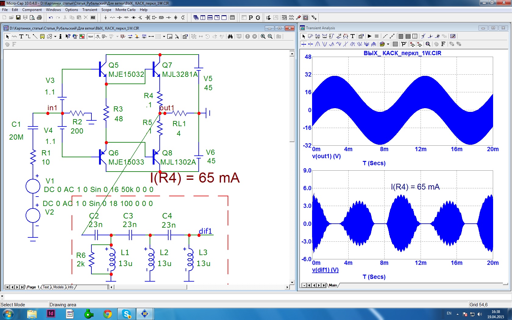

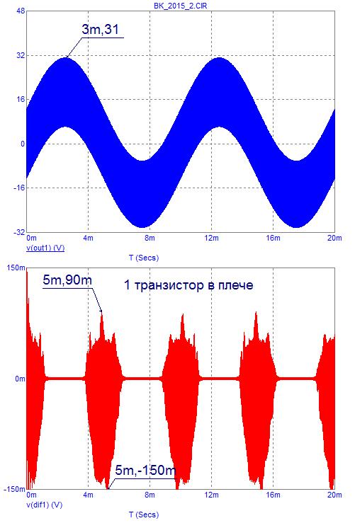

    Клипп можно устроить и на 1 W, представлял рисунки по клиппу при 3 W на нагрузке, на большей мощности значительно больше уровень искажений.
    По поводу переключательных искажений на 1 W, МС10 показывает искажения при такой мощности. Много это или мало. на мой взгляд слишком много.
    А при 130W просто зашкаливает, и это все на вход через ОС, та еще в таком частотном диапазоне, вот отсюда каша. рев и никакого звука.
    Прикрепил картинки и cir файл. Чувствительность регистрации мгновенных отклонений монотонного сигнала повышена за счет применения LC фильтра. Доберемся и до практического показа, немного позже, собрать схемку в железе надо.
    ---------- Сообщение добавлено 20.16 ---------- Предыдущее сообщение было 20.09 ----------
    Цитата Сообщение от lazertok Посмотреть сообщение
    я озадачен - выходит сходимости схем по результатам тоже не получим???
    или математика в симуляторах - не электроника в железе (с ограничениями)
    не работал с симом, сложно говорить о проге не видя на что она способна. уже советовал найти функцию в симе отражающую dU/dt, либо фильтрики на выход вашей схемы поставить как на рисунке либо RC, LC чувствительнее значительно. Проделайте минимальные действия в симе и получите на выходе фильтра искажения от переключения плеч ВК.
ID:	234720   Нажмите на изображение для увеличения.
Название:	ВЫХ_ КАСК_перкл_130W.JPG

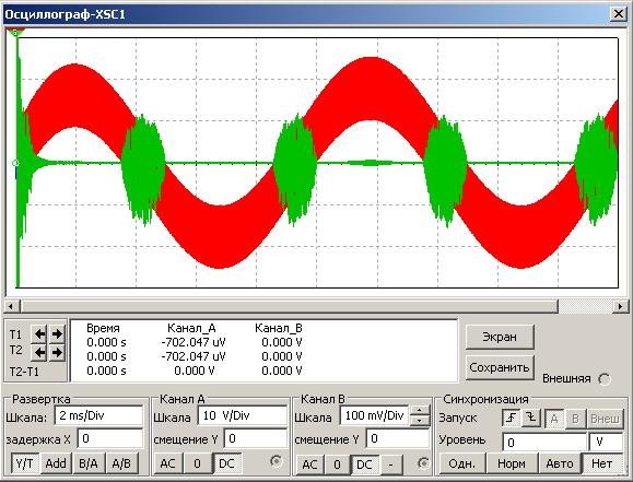

    сделал
    в симе при большом времени развертки - долго ждать
    -(в реальных изм. в железе - тоже), но на мой взгляд точнее и наглядней
    схема измерений
Название:	Схема измерени&#10.JPG
    без фильтра на полной мощи
Название:	Осцил токи плеч &#.JPG
    с фильтром на малой мощи
Название:	на малой мощи.JPG
    с фильтром на полной мощи (до клипа ещё далеко)
Название:	Вых ВК с фильтро&#.JPG

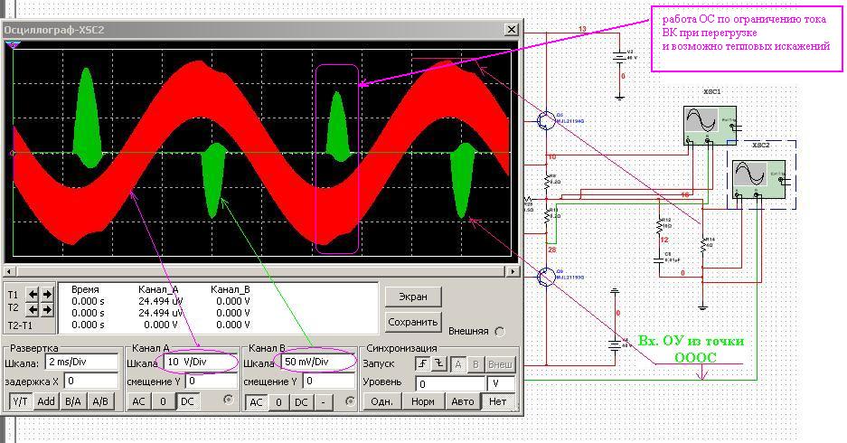

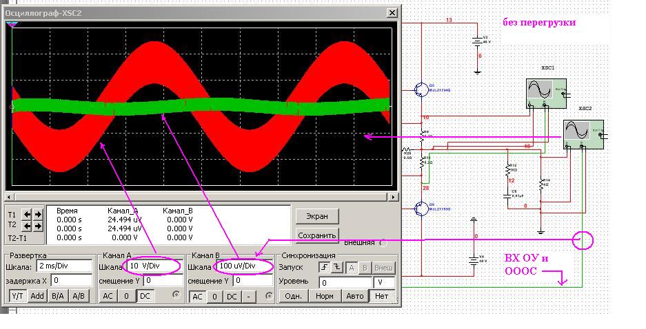

    в динамике - есть смещение от нуля - это влияет на искажения в том плече в моей схеме,
    но устранимо с ОООС)))
    как дополнительный наглядный метод поиска "блох" - ОДОБРЯЮ!!!
    - спасибо
    Добавлю - полная схема ОСник
    видна перегрузка и искажение формы огибающей - а также работа ОС
Название:	ОСник с огр.JPG
    чуть снизили входное напряжение - всё нормализовалось
Название:	ОСник без огр .JPG

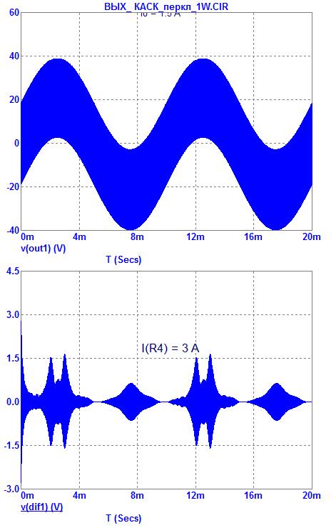

    В посте 161 рисунки по переключательным искажениям симметричного двухтактника при токе покоя 65 мА и выходных мощностях 1W и 130W.
    Оценим динамику изменения переключательных искажений при росте тока покоя через вых транзисторы с 65 мА до 3 А.
    Переключательные искажения при 65мА имеют уровень до 6В со спадающим спектром до 500 кГц,. С ростом тока покоя переключат искажения уменьшаются. Уже при токе покоя в 1 А они примерно равны уровню возникающих амплитудных искажений (которые содержат в составе и тепловые), при 3 А переключательных искажений уже нет, но выросли амплитудные до уровня 150 мВ, со спектром похожим на переключательные. Увеличим амплитуду вых напряжения с 32 В до 40 В, еще до клиппа, уровень амплитудных (тепловых) возрос до 1,5 В.
    Многое из всего увиденного лечится параллельным включением выходных транзисторов. Почти нет переключательных и амплитудных. Сергей Агеев был прав про микродинамику .
ID:	234797   Нажмите на изображение для увеличения.
Название:	ВЫХ_ КАСК_перкл_500mA.JPG
ID:	234796   Нажмите на изображение для увеличения.
Название:	ВЫХ_ КАСК_перкл_2 A.JPG
ID:	234793   Нажмите на изображение для увеличения.
Название:	ВЫХ_ КАСК_перкл_3 A.JPG
Название:	ВЫХ_ КАСК_перкл_3A_40V.JPG

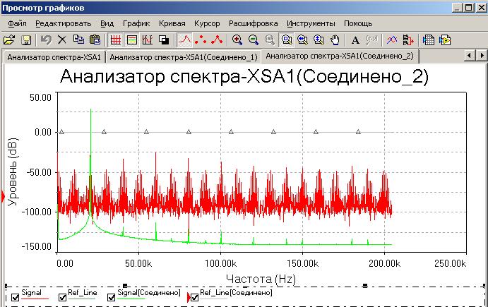

    Привожу схему ВК на БИП и сравнения измерений ОСник / безОСник, в равных условиях (мощностях) и ТП ВК = около 70мА.
    П.С. последние 2шт картинки выше в посту - тоже от него,
    - благодаря этому методу, удалось исправить "косяк" в провале амплитуд и получить бОльшуюю мощность (изменены только пассивные элементы - замечу не в коррекции!!! АЧХ и ФЧХ)
Название:	Схема ВК на БИП.JPG
    2-х частотный метод амплитудное 100Вт
    ОСник
Название:	Искажения  ОСни&#1.JPG
    безОСник
Название:	Искажения безО&#10.JPG
    на 20кГц 100Вт зел. ОСник / кр. безОСник
Название:	Спертры ОСника &#1.JPG

    Полюсная характеристика
    при помощи метода фиксации мгновенных изменений монотонных сигналов в усилителе можно увидеть искажения амплитуды на полюсах. Ну все мы знаем полюса крутят и фазу и амплитуду и считать на диаграмме Боде нас научили в школах. Но каждый раз считать, амплитуду, фазу, устойчивости ну просто непросто. Потому при помощи функции DEL решил посмотреть на быстрые изменения амплитуды на полюсах. А так как полюс не один, расширив вниз частоту анализа проявился и низкочастотный полюс. Смотрим на картинку. Полюс имеет свою частоту, амплитуду и добротность. Если связать с диаграммой Боде видим прописные истины, вершина полюса совпадает с частотой среза и изменением фазы на 45 град.
    При оценке УНЧ, исследуя полюсные характеристики можно наглядно видеть как полюса и их характеристики пересекают звуковой диапазон, насколько велико влияние, корректируем проходные емкости для минимизации влияния на низы и ищем что влияет на верхи. Очевидно, полезная штука при оценке УНЧ.

    По умолчанию Re: Транзисторный ламповик Сергея Рубальского
    теперь немного усложним задачу.
    Видим полюса, они формируются из АЧХ и ФЧХ. Но мы с вами видим статическую характеристику.
    Мы знаем, импеданс нагрузки постоянно меняется от частоты и амплитуды воздействия, эти изменения касаются всех составляющих импеданса нагрузки - емкость, индуктивность, активное сопротивление. Теперь все это нагрузим на УНЧ и вся его Диаграмма Боде оживет, полюса (амплитуда, фаза) в такт с воздействием промодулируются и будут меняться по частотной оси. Куда там джиттерам . Поэтому очень важно отодвинуть от звукового диапазона полюса. Тест архи важен при настройках и расчетах. В глубокоосниках полюса более чувствительны к изменению импеданса нагрузки. Кто желает промоделировать? Прошу к нашему столу, а то создается впечатление, что мы только с Lazertok тут вдвоем пирожки на симах печем.
    Резюмирую главную мысль из сказанного, существует две причины модуляции полюсов:
    1. широкополосное воздействие сигнала и внутренние изменения характеристик элементов схемы под этим воздействием.
    2. значительное изменение импеданса нагрузки (включая линию передачи) под широкополосным воздействием вых напряжения.
    Теперь вспоминаем про глубокоОСники и глубоко задумываемся.
    Еще раз приглашаю желающих промоделировать сказанное, а я знаю как это посмотреть в железе

    Пока идет процесс модуляции полюсов и влияние этого всего на звук, представлю характеристики переключательных искажений в зависимости от количества транзисторов в плече ВК. А то два раза упомянули Сергея Агеева и микродинамику, а тему так и не раскрыли. Ниже представлены рис подобного ВК, примененного Сергеем Агеевым, 10 пар вых транзисторов. Будем уменьшать количество транзисторов в плече до одного и наблюдать за уровнем искажением и уровнем выходного напряжения. Выводы очевидны. Не просто крутые фирмы используют по два десятка пар вых транзисторов, наверное там тоже слухачи есть. Данный тест еще раз подтверждает сходимость практики, расчета и корректности инженерных калькуляторов. Ну а я, как автор теста и метода оценки мгновенных изменений монотонных сигналов в усилителях просто доволен результатом.
ID:	234905   Нажмите на изображение для увеличения.
ID:	234909   Нажмите на изображение для увеличения.
ID:	234908   Нажмите на изображение для увеличения.

    - уменьшение искажений с количеством пар - это хорошо, но!!!
    - для меня бОльший интерес представляет выжать хотя бы 50Вт из одного (в плече) мощного транзистора ВК,
    при этом без повышения искажений по сравнению с другими схемами... - а то запрягаем 20-ку, а едем на четверке ... по питанию.
    - так сказать дёшево и "сердито"- т.е. качественно!!!
    П.С. попробовал сегодня совместить АЧХ и ФЧХ, взятые с контрольных точек моей схемы выше, Вых. гены/Вых. Уся, Вх/Вых ОУ, все базы каскадов.
    - наглядная картина получилась - есть куда копать по "фазе" добиваясь линейности.
    - там-же "блоха" под микроскопом... с фильтра в Лисажу (синус 20кГц)
    Последний раз редактировалось lazertok; 21.04.2015 в 11:23.
