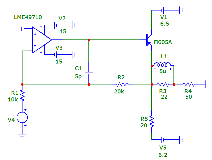

    Цитата Сообщение от segr Посмотреть сообщение
    Семигор?
    Проще
    R5 20 ом и греться не будет? И куда денутся 4 вт?
  6. #165
    12.01.2017
    2,939
    По умолчанию Re: Усилитель для высокоомных наушников. Нужен совет по выбору.
    на R5 ,будет рассеиваться 6.2х6.2/20=1.922вт, что вполне терпимо
    класс А на п605а с резистором звучит отменно единственный минус низкий кпд -12.5% те максимальная
    мощность составит около 0.5вт,и если наушники 32ом то можно резистор немного увеличить до 30ом и снизить выделение тепла
    Я пробовал 27 Ом, снизилась максимальная амплитуда, мне надо 5В не меньше, от этого и перекос в питании. Хотелось выходной каскад в классе А, амплитуду 5-6В и чтобы было умеренно по тепловыделению, только П605А все это обеспечил. Еще была задумка поставить дроссель в нагрузку вместо резистора, но и с резистором я получил то, что хотел. И конечно-же я пробовал источник тока, в начале так и было, ИТ на таком-же П605А и ГТ402.
    20 Ом 20 Вт, греется градусов до 50-60, рука с трудом терпит, П605А ессно на радиаторе, градусов 40-45.
    ОУ питается от отдельного источника.
