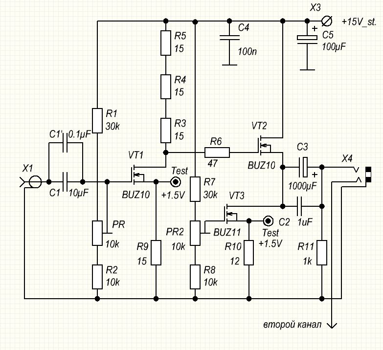

    По умолчанию Re: Усилитель для высокоомных наушников. Нужен совет по выбору.
    Попробуйте это:
    Сам пользую такой с HD650, если что на вопросы отвечу.

    Попробуйте это:
    Спасибо. Я к вам обязательно обращусь! (как только исчерпаю тему операционников. В следующем посте опишу свои сомнения на их счет...)

    Это ОНО?...вроде как недорого...
    На самом деле на ту схему на полевиках я сразу глаз положил. ... По части транзисторов BUZ10 спросить хотел - производитель особое значение имеет?...в-основном их предлагают в пределах 50 руб...
    flipper
    1000uf 50v - 35,22 грн.
    да
    а 10мф можно пленку типа WIMA MKP
    будет хорошо.
    Единственное, наверное нужно релюшку с задержкой там ставить на замыкание выхода при пуске на резистор ом 50, иначе при вкл будет досадный щелчок, но это буквально 4 детали.
