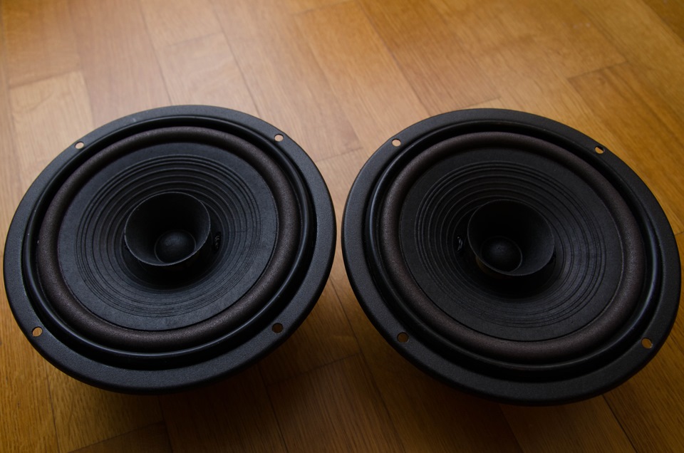

    1) Динамики:
Название:	Foto Visaton W200S-4.png
ID:	192906 НЧ Wisaton W200S/4 Нажмите на изображение для увеличения.
ID:	192904 НЧ/СЧ АСА МВ1602.4 Нажмите на изображение для увеличения.

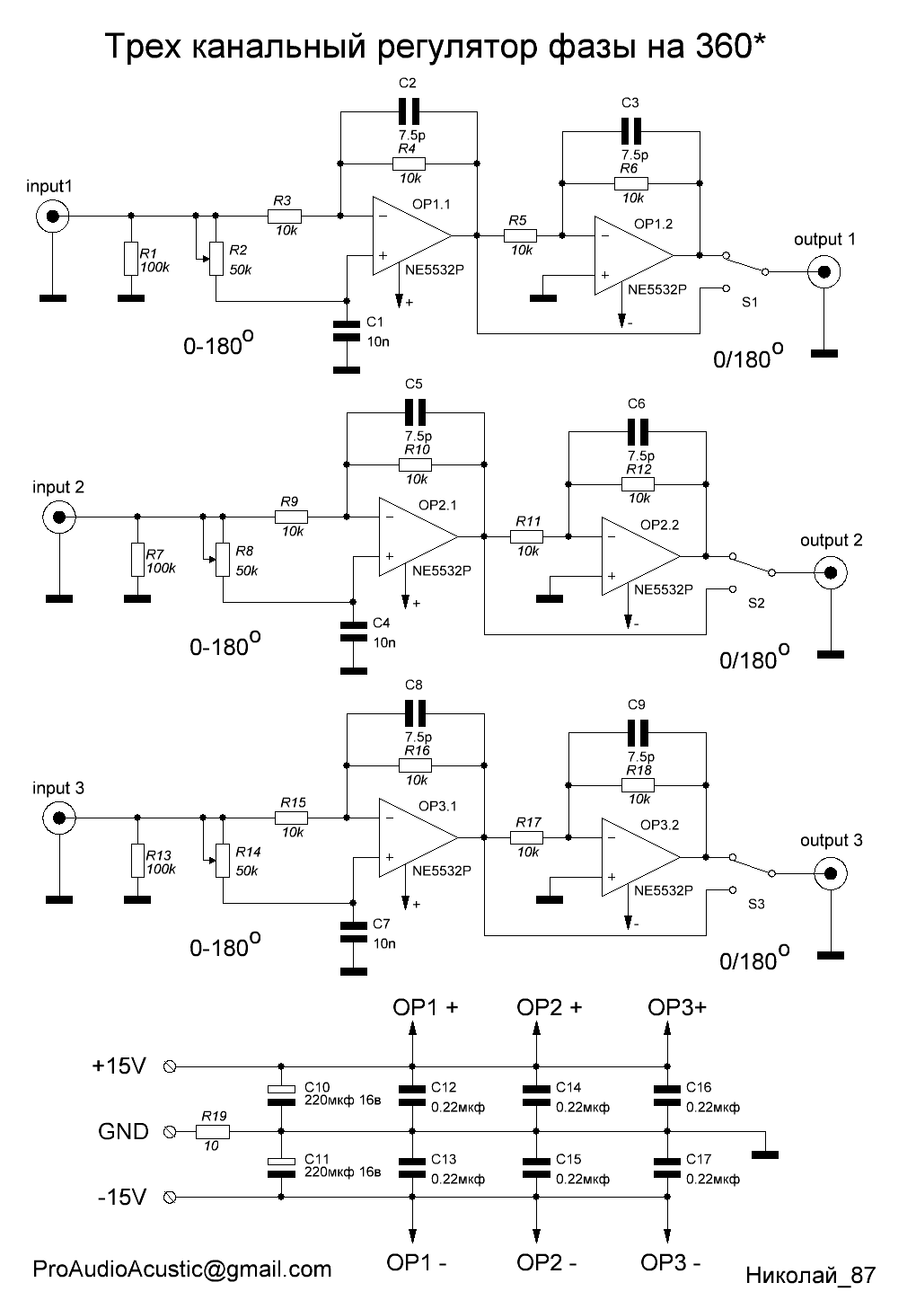

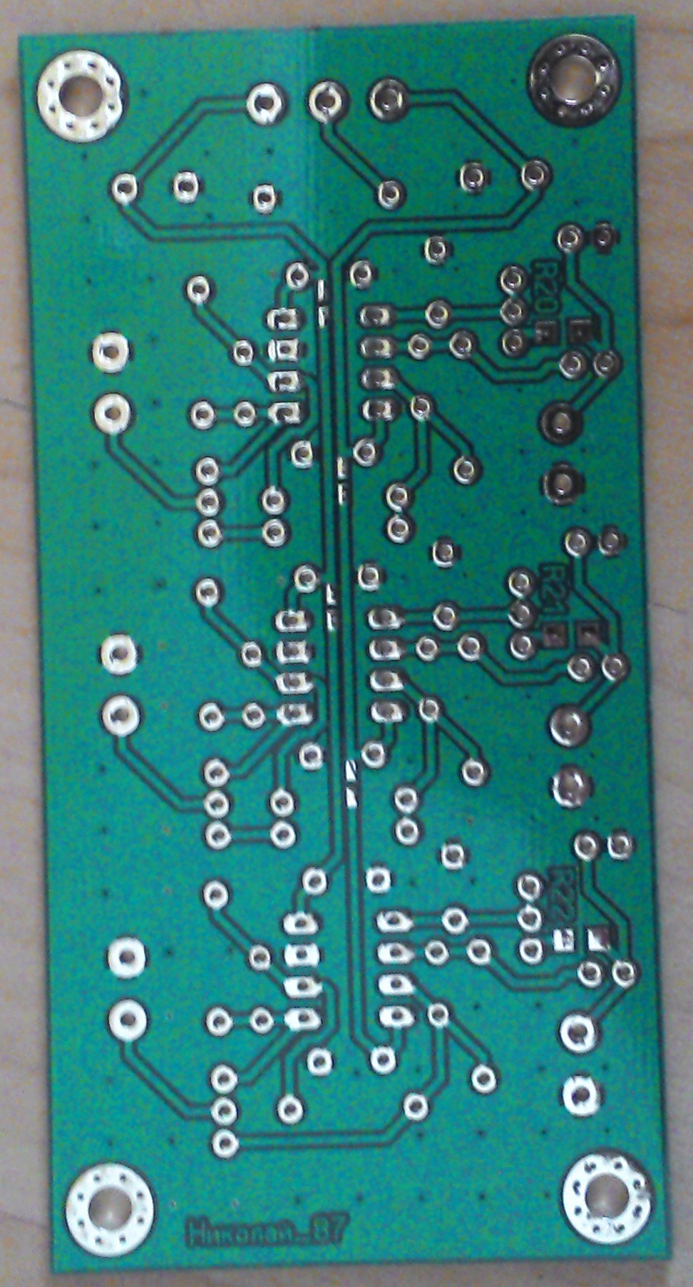

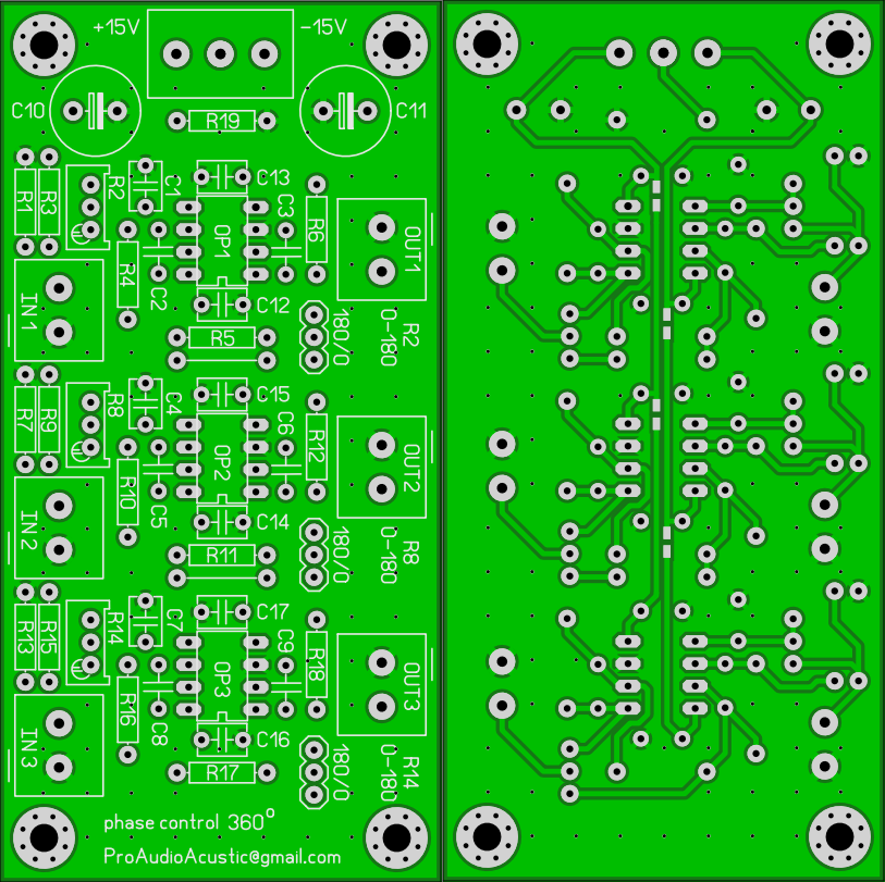

    Накидал схемку регулятора фазы.

    R2 R8 R14 на минимальном сопротивлении будут нагружать идущий перед ними выходной каскад источника (до ВЧ звона может дойти).
    ---------- Сообщение добавлено 21:39 ---------- Предыдущее сообщение было 21:36 ----------
    подавляющем большинстве случаев корректно не работает
    я подозревал это. Мне интересно, когда Николай результаты покажет, чтобы убедиться.

    Эта схема регулятора фазы уж совсем простая.
    В https://forum.vegalab.ru/showthread.php?t=67224
    обсуждали схемы регуляторов задержки.
    Все три схемы ниже из этого обсуждения.
    Причем в Behringer SUPER-X PRO CX3400 регулятор задержки
    стоит только в НЧ канале, возможно качество этих регуляторов в СЧ-ВЧ
    не супер.

  10. #169
    Дак на моих графиках последних по крайней мере все с микрофона.
    Добавил резисторы R20-22
  12. #171
    31.05.2012
    г.Ейск
    1,845
    По умолчанию Re: Лабиринт - двойной моно ter-amping. Собираем АС
    Добрый день.Может что пропустил,где измеренные графики системы с активными фильтрами?
    По схеме регулятора фазы..зачем дополнительные опера для разворота на 180 градусов? меняем полярность на головке и все....
    С уважением,Алексей.
  13. #172
    Аватар для Николай_87
    10.05.2010
    2,104
    Тогда извиняюсь.
    а так АЧХ реально снятая. частотки режет, суммирует уже программный кросс. запущу железный посмотрим что получиться.
    да думаю из за еще одного треугольничка после кросса хуже не будет.
    гдето там же ветке кроссовера читал что был кем то проделан эксперимент. итог: если поставил ОУ то хоть один хоть десять, будет одинаково
    и при настройке мне кажется удобнее будет перещелкнуть на ходу чем все выключать и перекручивать клеммы
    прогнал на осциллографе, макет собранный навесным монтажом, результатом доволен, правда до 500 герц не до конца на 180 выкручивает. где то на 150.

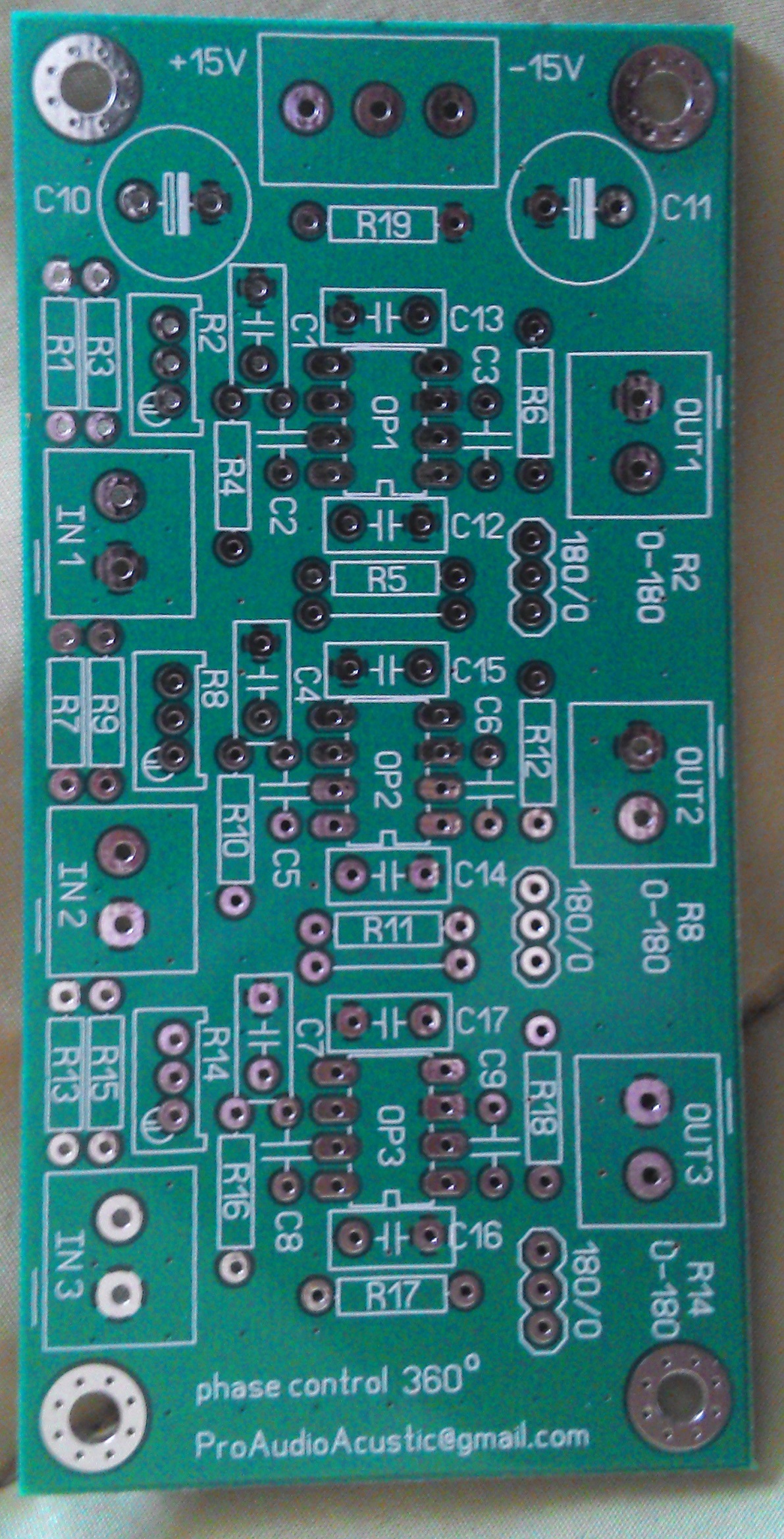

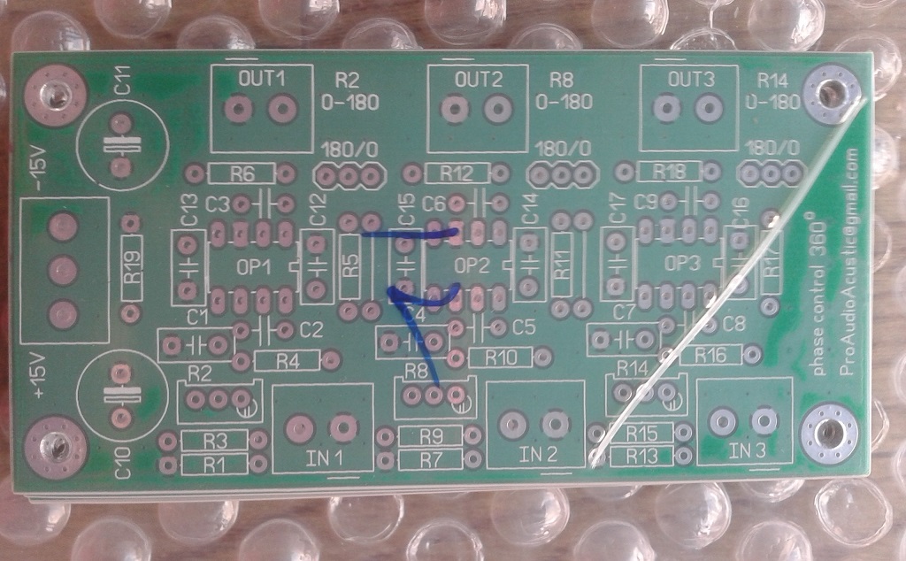

    П.С.: китайцы прислали фото

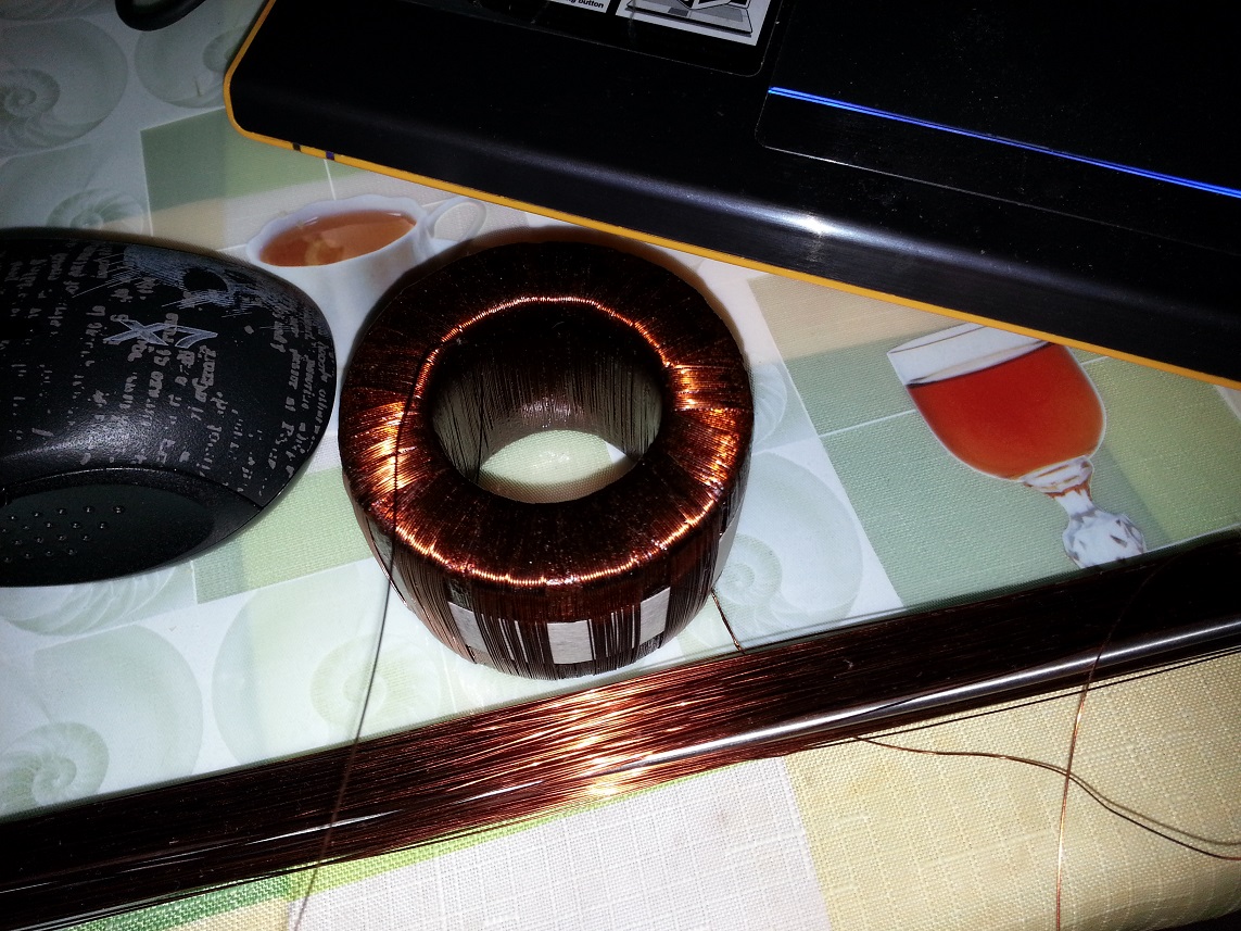

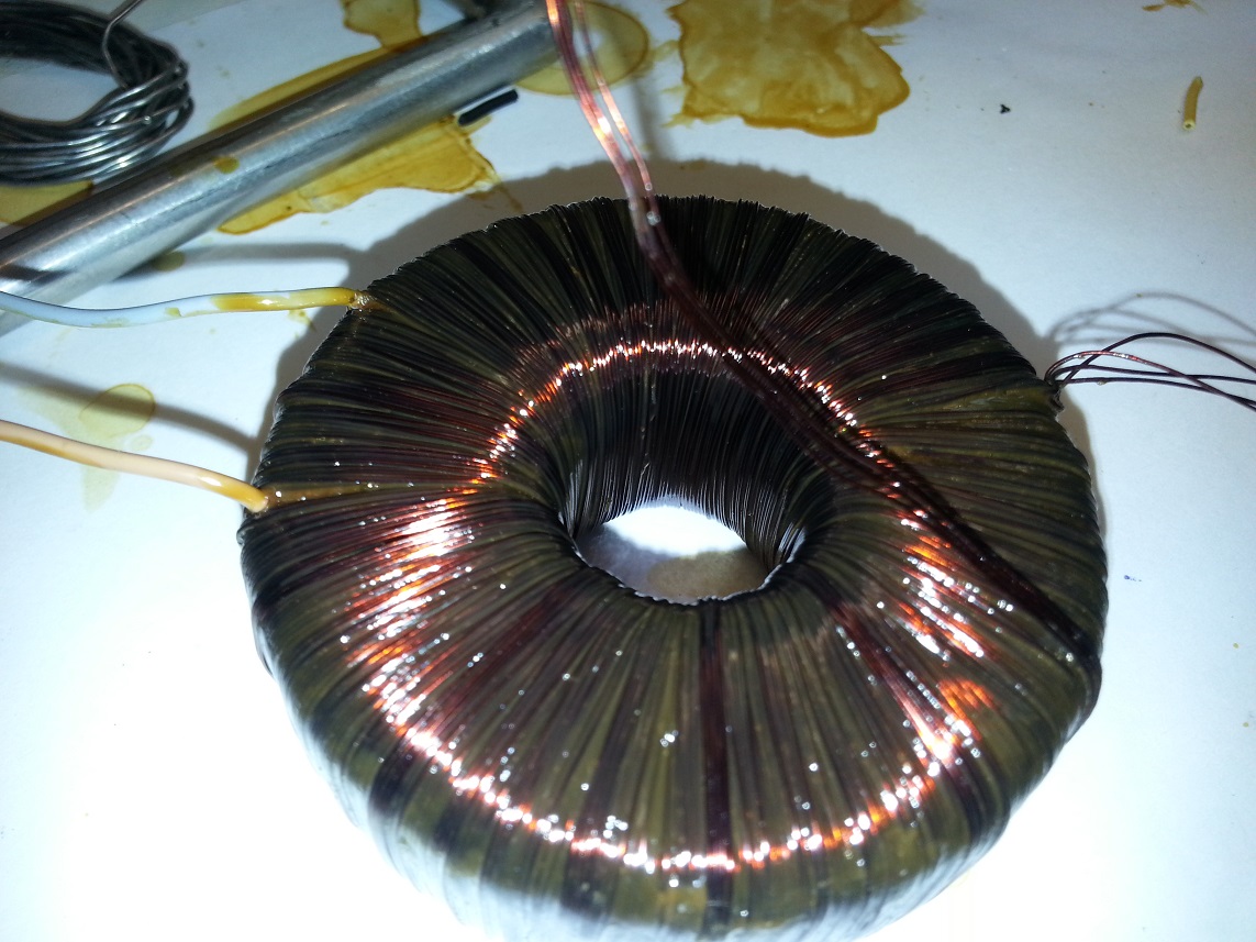

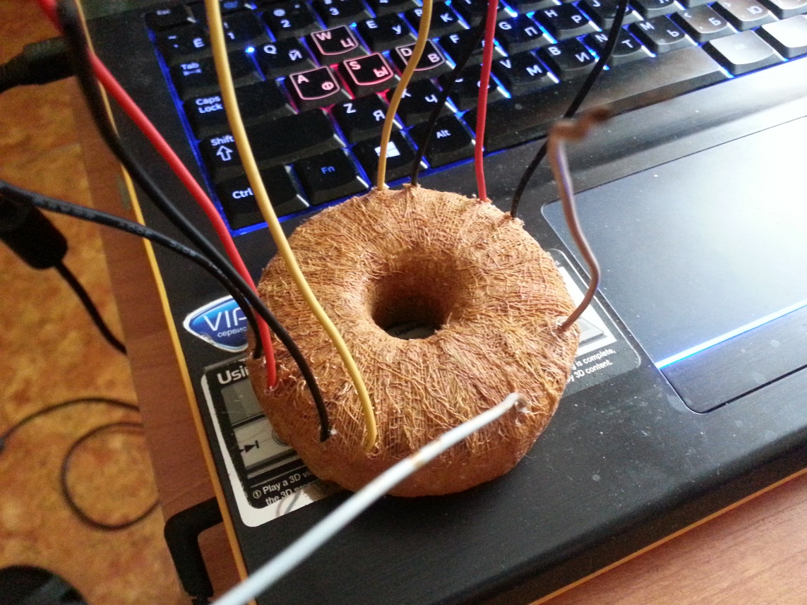

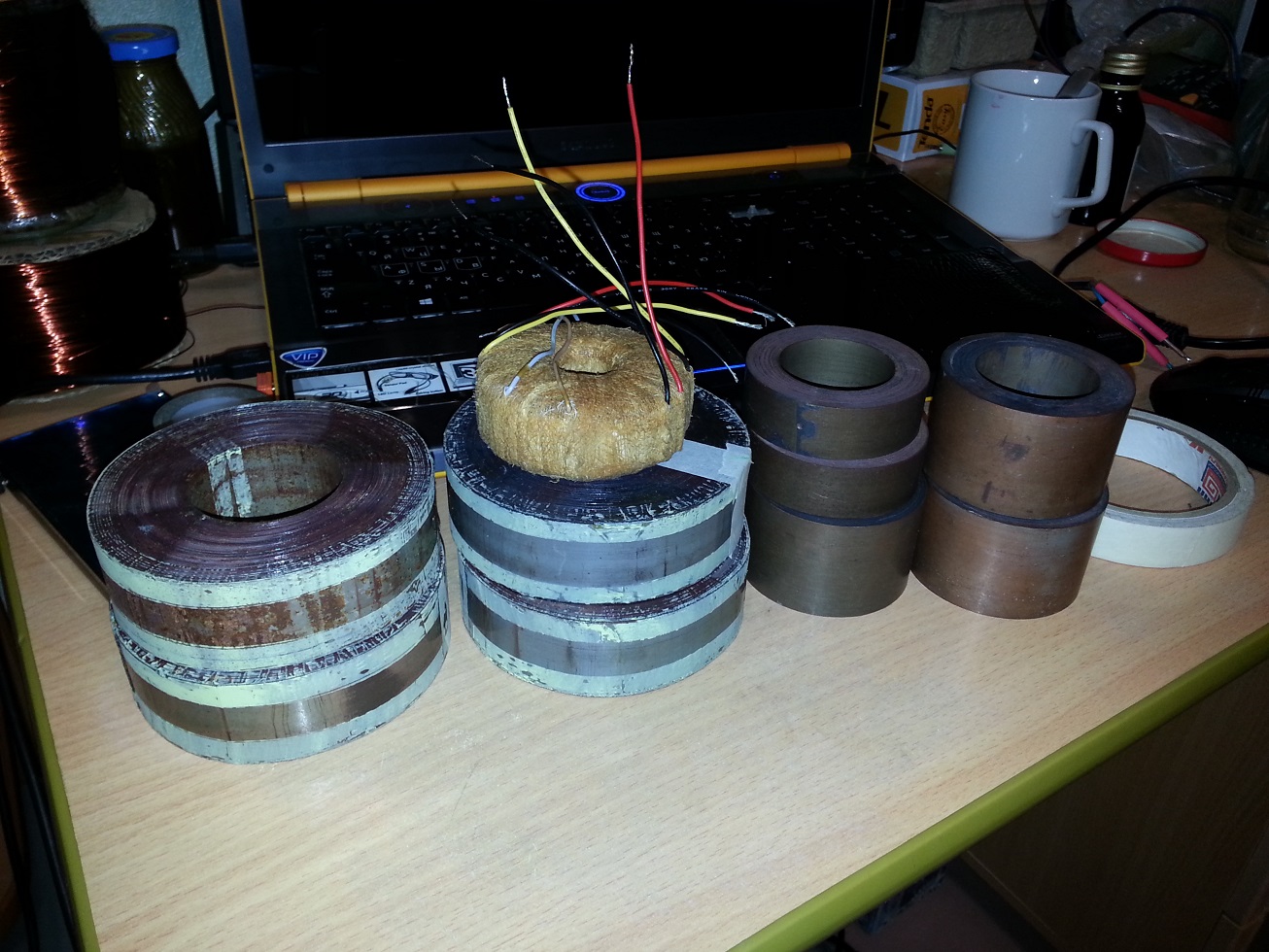

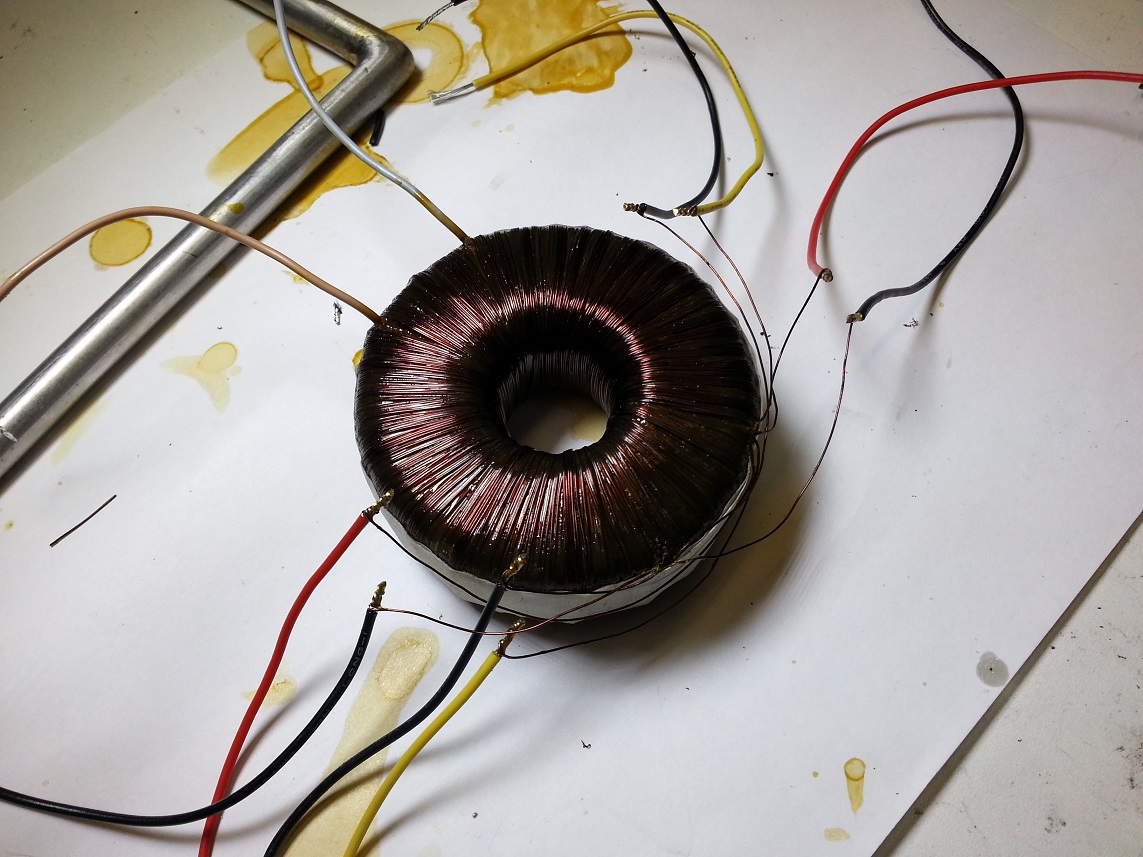

    Добил транс для кроссоверов и фазовых регуляторов (запакован в бинт и пропитан шеллаком)(транс полностью пропитан шеллаком)
ID:	218389 Нажмите на изображение для увеличения.
ID:	218393 Нажмите на изображение для увеличения.
    индукция 0.8Тл
    полная мощность 7.5вт
    габаритная 11.5вт
    вторичка 4 по ~11.4в при ~220в на первичке
    Последний раз редактировалось Николай_87; 21.09.2014 в 22:38.

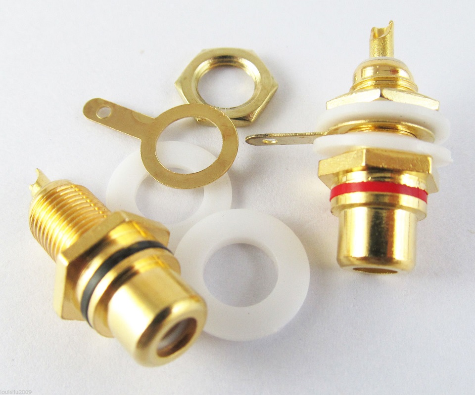

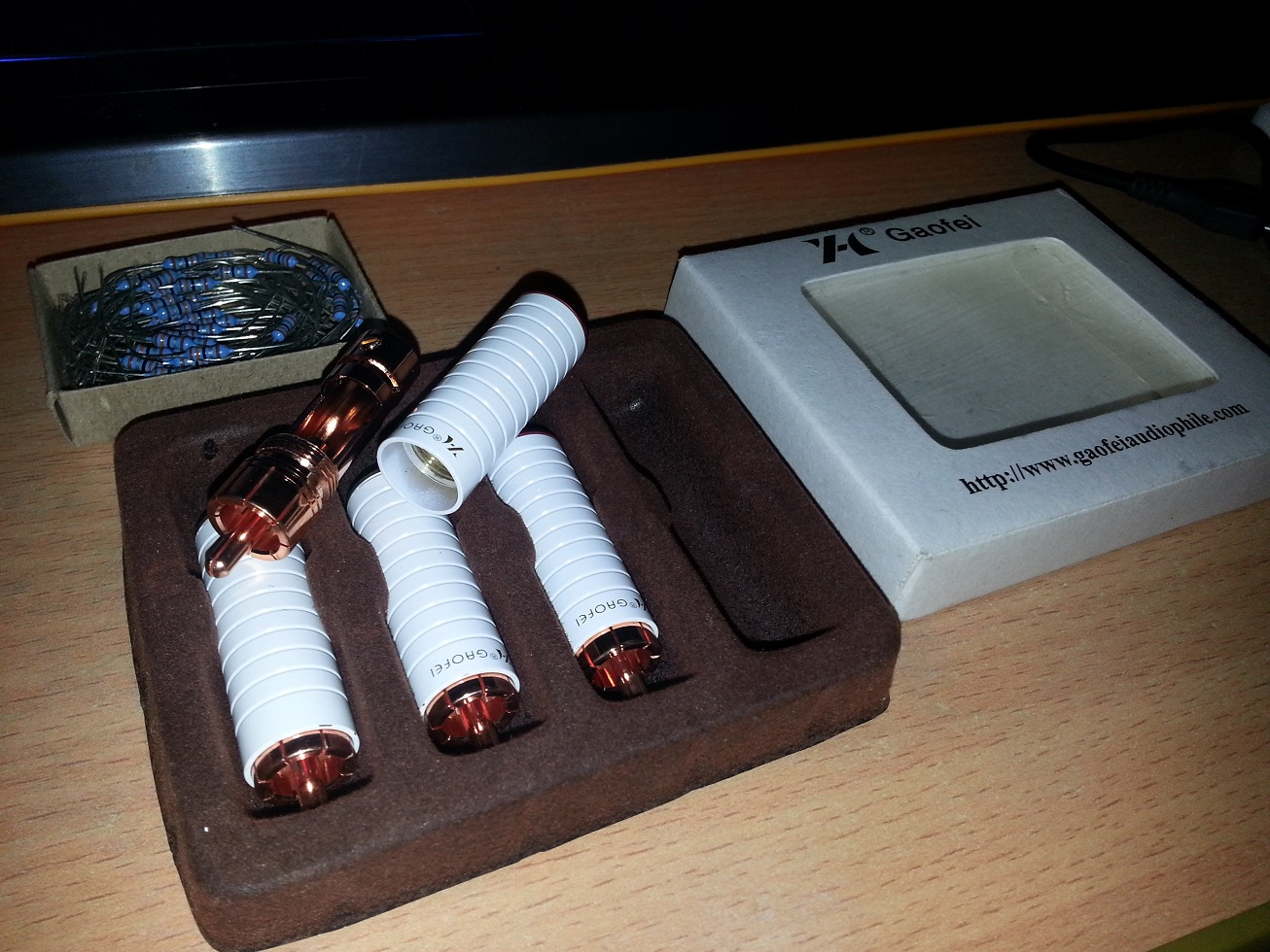

    пришло 10пар гнезд RCA

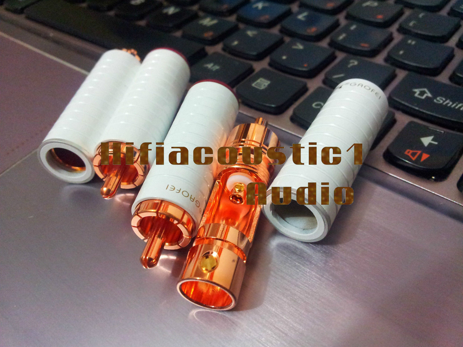

    и заказал штекеров комплект 4шт.

    Накидал схемку для ламповой индикации.
Название:	Логарифм. индикация 6е1п.GIF
    После 20 числа на вахте попробую отмакетить. если транс конечно успею домотать.
    идет 4 слой из 6 первички
    Сегодня забрал RCA штекеры с почты.
    и к 18 числу (если не врет почтовый калькулятор) должны придти платы фазовращатели.
    Уже в России, пересыл.
ID:	219628 Нажмите на изображение для увеличения.

    Я вот тут нарвался на динамик 100ГДШ65-4.pdf
    стоит попробовать на СЧ вместо АСА МВ1602.4 ?

    08.11.2011
    363
    интересные штуки, померий их, да и послушать их, лучше хуже, подвес там у них поролоновый?
    дак вот тоже заинтересовало. по отзывам. вроде как звук великолепный пишут. тока есть еще мнение что переизбыток высоких по оси. но а у меня кросс все равно.
    а вот померить заказать нужно
    Артём ну ёксель-моксель. для кого я PDFку выкладывал?
