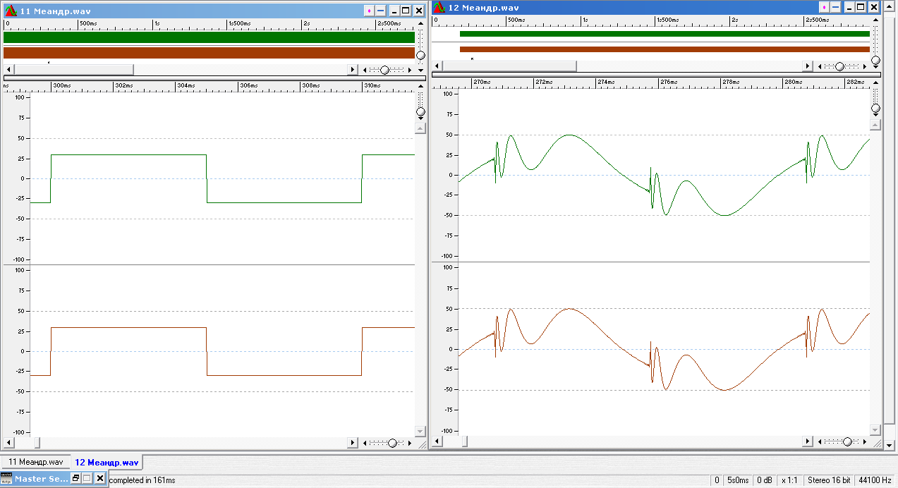

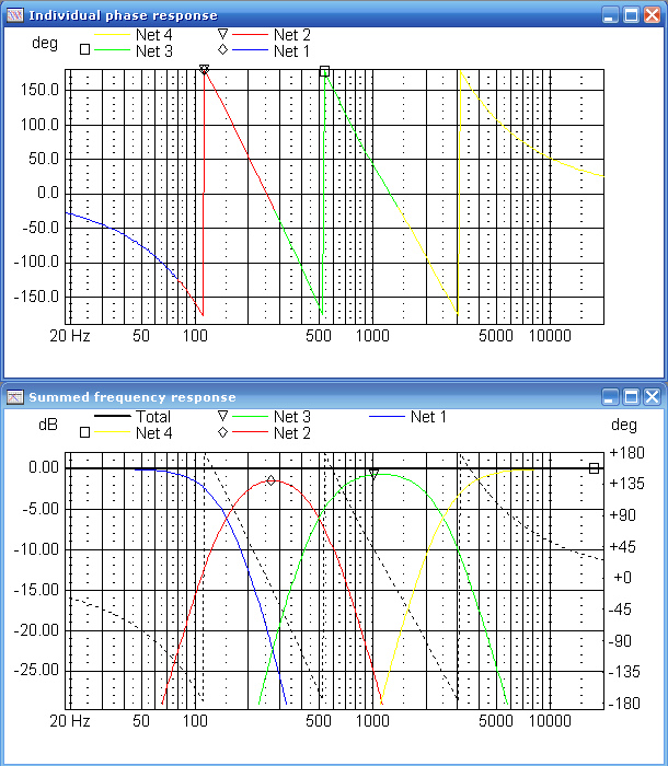

    Начинаем с начала.
    Фильтр с АЧХ из #56 поста
    Напомню, это эмитация 4-х полосного фильтра 4-го порядка (LR) с частотами раздела 150, 500, 2500гц
    Архив с файлами можно скачать тут.
    Внутри, 5 пар - музыка, меандр, розовый шум, свип тон с линейным законом изменением частоты и сумма 40 синусоид.
    Форма меандра см. на вложении.

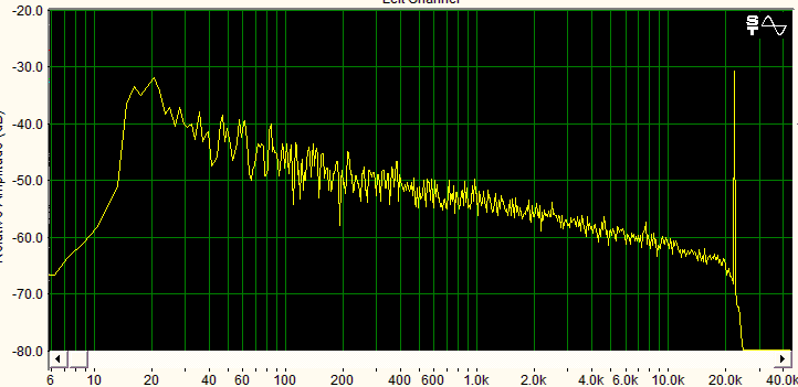

    розовый шум
    А что там за артефакт (на обоих треках) на 22КГц?? (Раньше тоже был).

    Незнаю, может что-то связанное с тем что файл имеет границу 22,1кГц...
