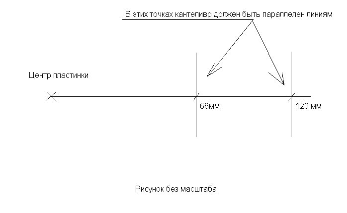

    а кто-нибудь в курсе, с какого импортного аппараты была скопированна 017-я??? и Где на нее шаблон и параметры тонарма достать?
    Запоминай про шаблон. Ты можешь сделать его с помощью ручки, линейки и бумажки. Смотри на рисунок.
    Внимание, у 017 центры отверстий не располагают к правильной установке. Ослабь винты несильно, чтобы головка могла шевелиться от руки, но не могла самостоятельно. Найди правильное положение. Придерживая головку рукой, затяни винты. Ещё раз проверь по шаблону, не сдвинулась ли головка при закручивании.
Название:	Шаблон для головки.PNG
