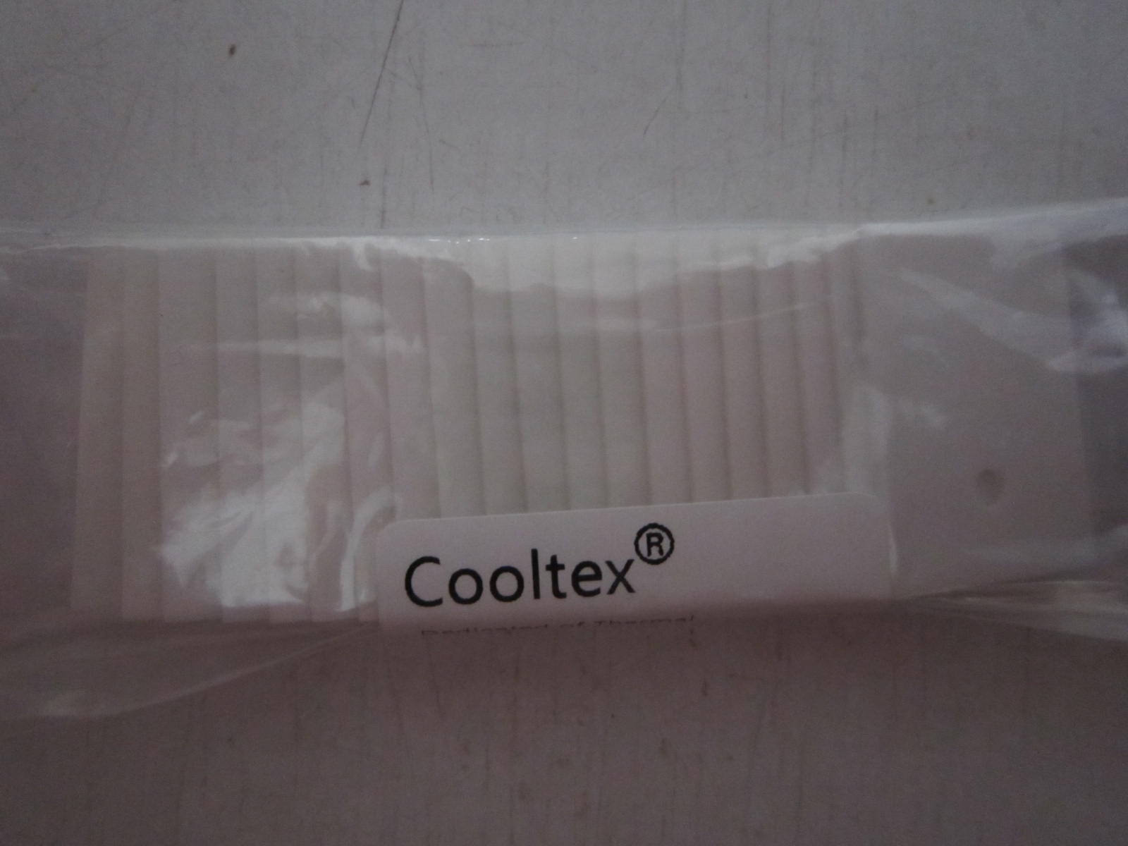

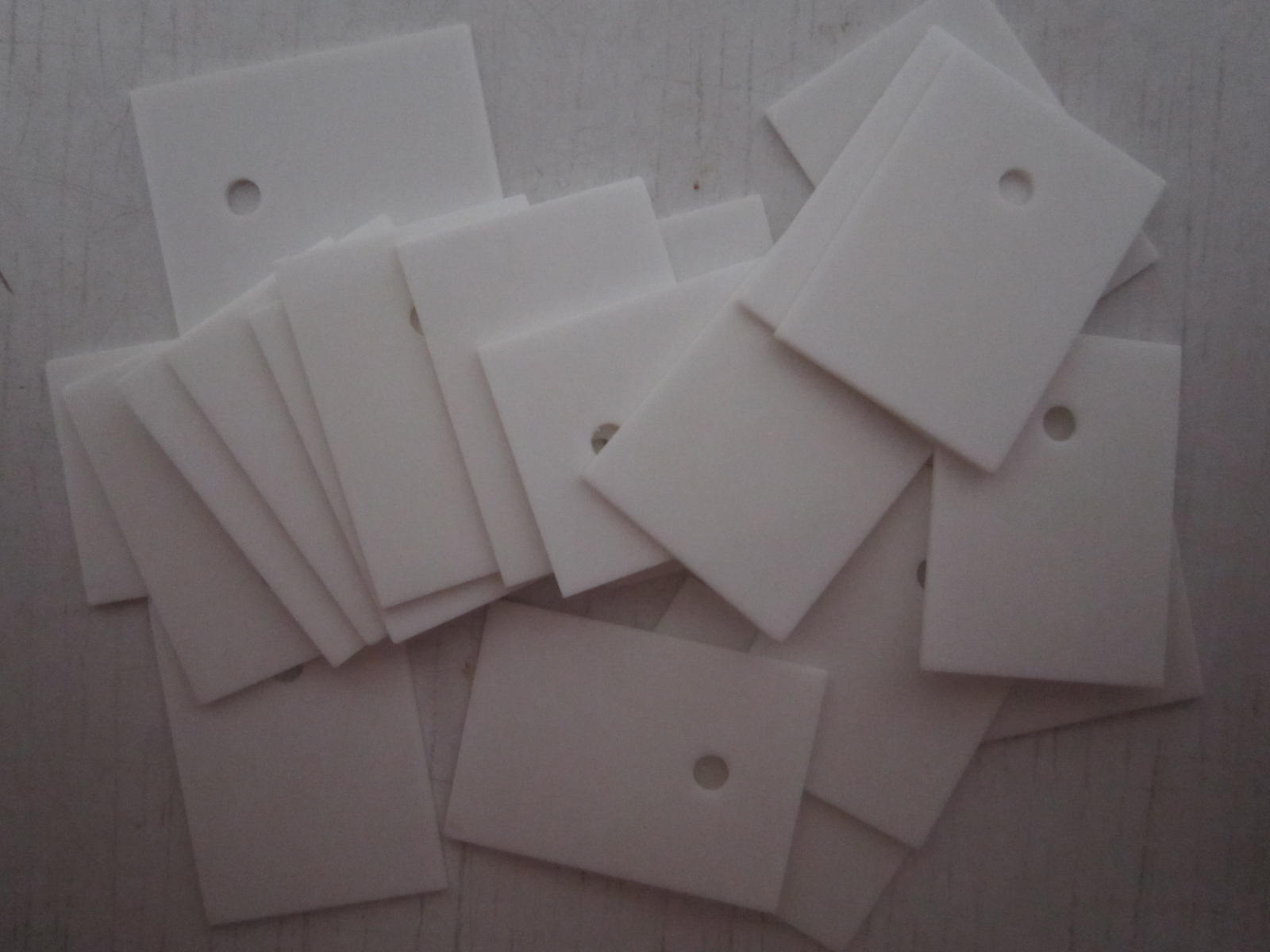

    Выписал с aliexpress.com такие керамические подложки под корпус то-264 такие. Нажмите на изображение для увеличения.

    MCA10.5.64
    Не толстоваты?

    MCA10.5.64, а какая стоимость - и толщина? Примерно 0,8 на глаз?
    Форумчанин Alexey покупал подобные прокладки немецкого производства, только для ТО-247.
    Цена показалась мне приемлемой.
    Интересно, что более тонкие у них были дороже тех, что потолще.

    ИГВИН, Размеры 22 х 30 х 1. В упаковке 20 штук, стоимость 457 руб.
    ---------- Сообщение добавлено 13:44 ---------- Предыдущее сообщение было 13:43 ----------
    Цитата Сообщение от Soundfile Посмотреть сообщение
    Не толстоваты?
    Думаю нет, толщина 1 мм.
    А ссылку можно? "Такие" это из какого материала?
    Качество изготовления, судя по фоткам, хорошее.
    Шлифовка и т.п.?

    abonent007, Ссылку к сожалению удалил. Керамика AI2O3 была маркировка K-264 IC MOS. Вот фото получше. Шлифовка хорошая, гладкие. Нажмите на изображение для увеличения.
