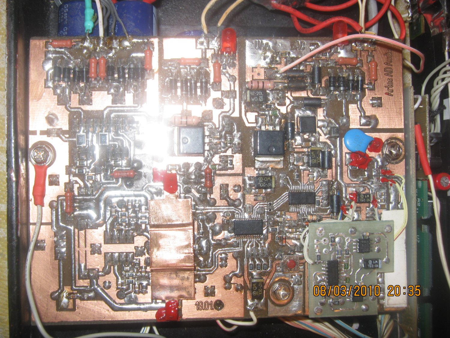

    По умолчанию Re: Электронный конденсатор
    Цитата Сообщение от Candidate Посмотреть сообщение
    Молодец, steel_monkey, что создал ветку.
    Хочу высказать свое мнение. Попробовал "электронные конденсаторы" по рекомендации Назара. До этого с таким решением не сталкивался. Из очевидных плюсов необходимо отметить натуральные глубокие НЧ (применяю в модуле ЦАП). На мой взгляд, применение "электронных конденсаторов" влияет на звук, но иначе, нежели выбор типа электролитического конденсатора. Возможно, каждый услышит что-то своё, но про себя могу сказать, что в ближайшее время планирую применять в БП новых ЦАП именно решение, предложенное Назаром.
    Меня просили высказать свое мнение в этой ветке.
    Так вот: Мое мнение совпадает один к одному с мнением Владимира!
    Спасибо тебе Владимир за то что ты убедил меня применить "электронные конденсаторы".
    И спасибо большое Назару,за его схемное решение.
    Применил я "электронный конденсатор" в цап на ад1955
    +/- 12В analog М5230L+(D1913-B1274) +5 Digital LM317. +5 Analog LM317 + Электронный заменитель.
    Звуком полностью доволен! Пробовал по разному без этой схемы и с этой схемой...
    Из плюсов заменителей можно отметить следующее:
    Прибавка низов, и натуральность звуковой картины.
  5. #164

    Выкладываю фото моего изделия.
    Где засвечено от вспышки находится аналоговый стаб LM317.
    А "нпо" кондеры я ставил только в цифру.

    Цитата Сообщение от Lemmy Посмотреть сообщение
    в смысле после "электронных конденсаторов" ничего нет?
    Есть! 0.1 мкф 2шт FKP-2 Wima
    до и после сопротивления.Их на фото не видно так как они с обратной стороны.
