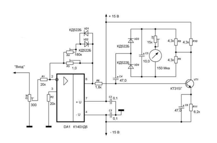

    По умолчанию Re: Индикатор-измеритель выходной мощности
    Подскажите, в схеме из поста 104: https://forum.vegalab.ru/attachment....4&d=1334518973 ошибки нема? диоды тупо закорочены.

    39,183
    Есть. Закоротки не должно быть.

    Новичок Аватар для UCLA
    02.02.2011
    20
    Вот правильная схема

  10. #169
    16.04.2009
    30
    Есть мысль доработать эту схему для добавления всетодиодной индикации перегрузки по выходу (например превышения +\- 40 вольт)
    Какие будут идеи? Можно задействовать вторую часть опера, если это будет TL072

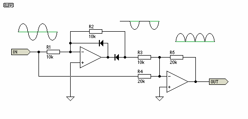

  16. #175
    Аватар для MAXIM_A
    13.11.2007
    МО Салтыковка
    77
    12,195
    Кто занимался выпрямителями, какой лучше?

  21. #180
    Аватар для MAXIM_A
    13.11.2007
    МО Салтыковка
    77
    12,195
    Цитата Сообщение от caligula73 Посмотреть сообщение
    -60дб BA6138
    Прогнал эту м/сх, получилось, что это преобразователь переменного в постоянное напряжение, и детектор не нужен.
    И вовсе он не логарифмический, и диапазон -52дб. пожалуй хватит для нашего измерителя.
