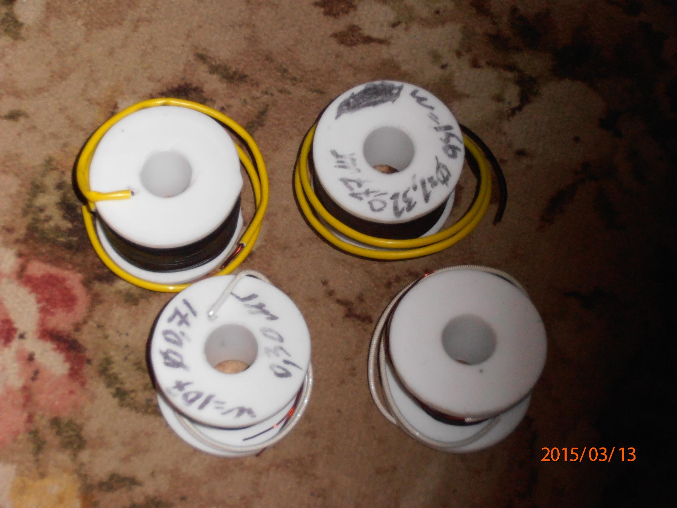

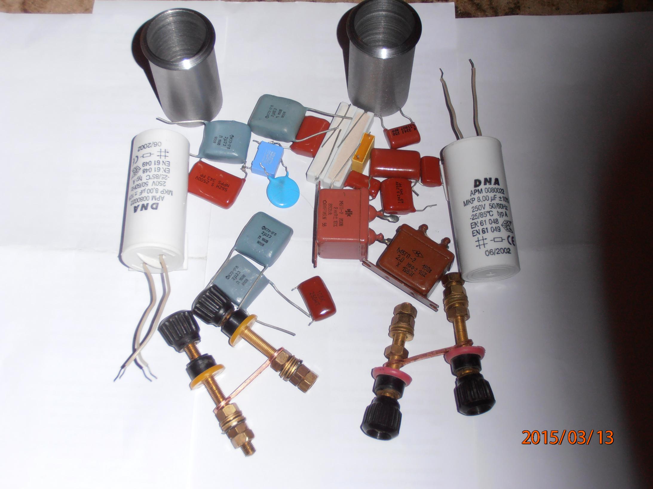

    Ещё такой вопрос что нужно для измерений приобрести.
  3. #162
    24.07.2012
    2,551
    По умолчанию Re: У кого есть Кубики Салтыкова
    Пока ничего. Читать соответствующую ветку.
    Хочу напомнить, что была поправка автором АС. Катушка 0,77 мГ должна быть 0,57 мГ.
    В этом случае АЧХ гораздо ровнее.
    Надо сделать и послушать.
    В принципе АЧХ и чувствительность пищалки очень похожи на 2ГД-36.
    А доводить кроссовер до совершенства можно годами.

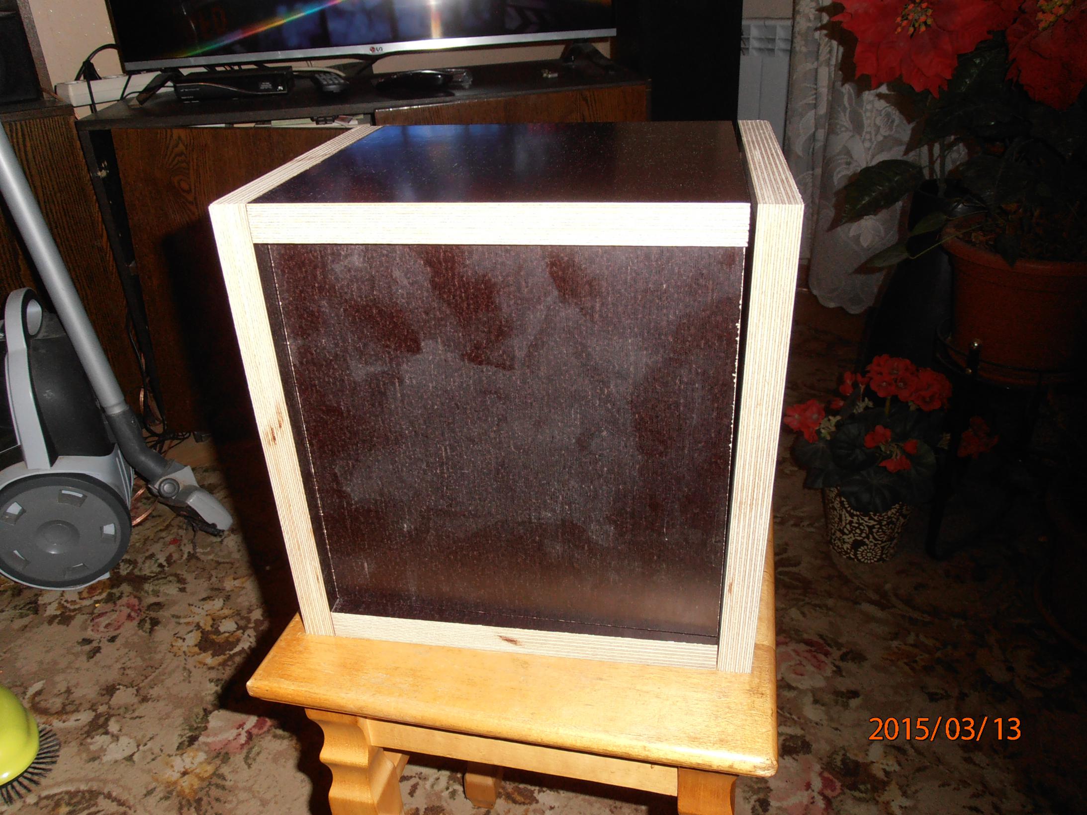

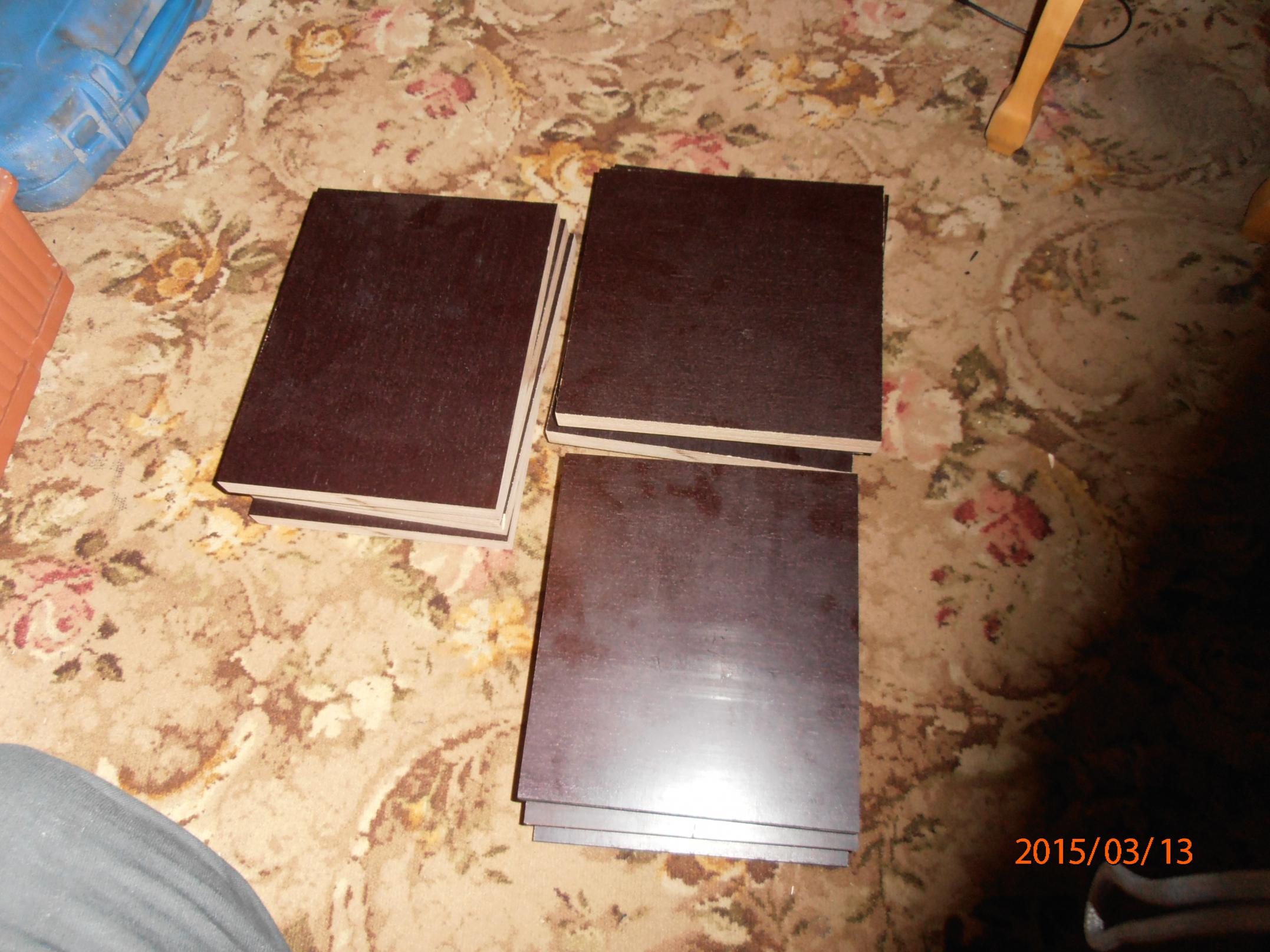

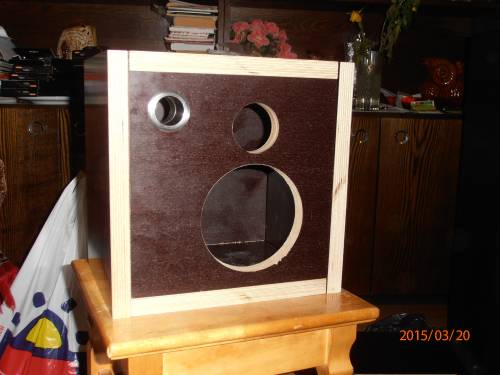

    Ну вот вырезал отверстия под дины сами дины ещё в пути.Нажмите на изображение для увеличения.
    Фазоинвертор выточен из нержавейки.

    24.07.2012
    2,551
    Монолит

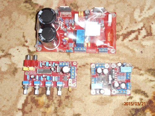

    Вот думаю на лм или тда собрать на них усилитель платы собранные на тех и тех есть с темброблоком.

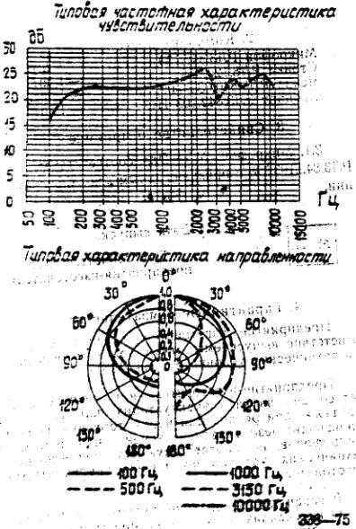

    Вот есть такой микрофон
  14. #173
    13,987
    Разве что место сшивки проверить, на весь диапазон веры нет, а горб, или ямку найти на частоте 2-х полос можно. Если не высоко.

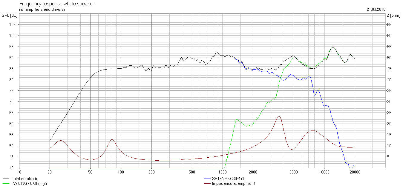

    Должны намерять примерно такое:
Название:	SPL SB TW.png
ID:	232253 АЧХ практически оригинальная.
    НЧ - те же горбы почти на тех же местах
    ВЧ - близнецы.
ID:	232254 2ГД-36 и Визатон.
    Искажений конечно значительно меньше.

    Жуть!
    Строго по паспорту - 8 дБ неравномерность... местами

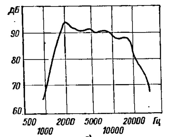

    1,753
    Так можно им мерить или нет
    лучше этого не делать
    характерная АЧХ подобного рода предметов выглядит примерно вот так:
    я бы преизрядно затруднился что-либо померять таким инструментом

    Жуууть ))
    Привыкли к хайэндам...
    Видимо 6ГД-6 пониже диффузор резонировал, закрывал провал 1,5-3,5 кГц.
    И пика на 12 кГц небыло в 2ГД-36.
    И вообще пока симуляция...
    Сделает, послушает, прогреет, измерит, подровняем - не проблема.
    Выложил, чтобы вспомнили, что слушали в 1977, и при этом тащились не по децки.
    Вряд ли то, что на фото в шапке ровне
