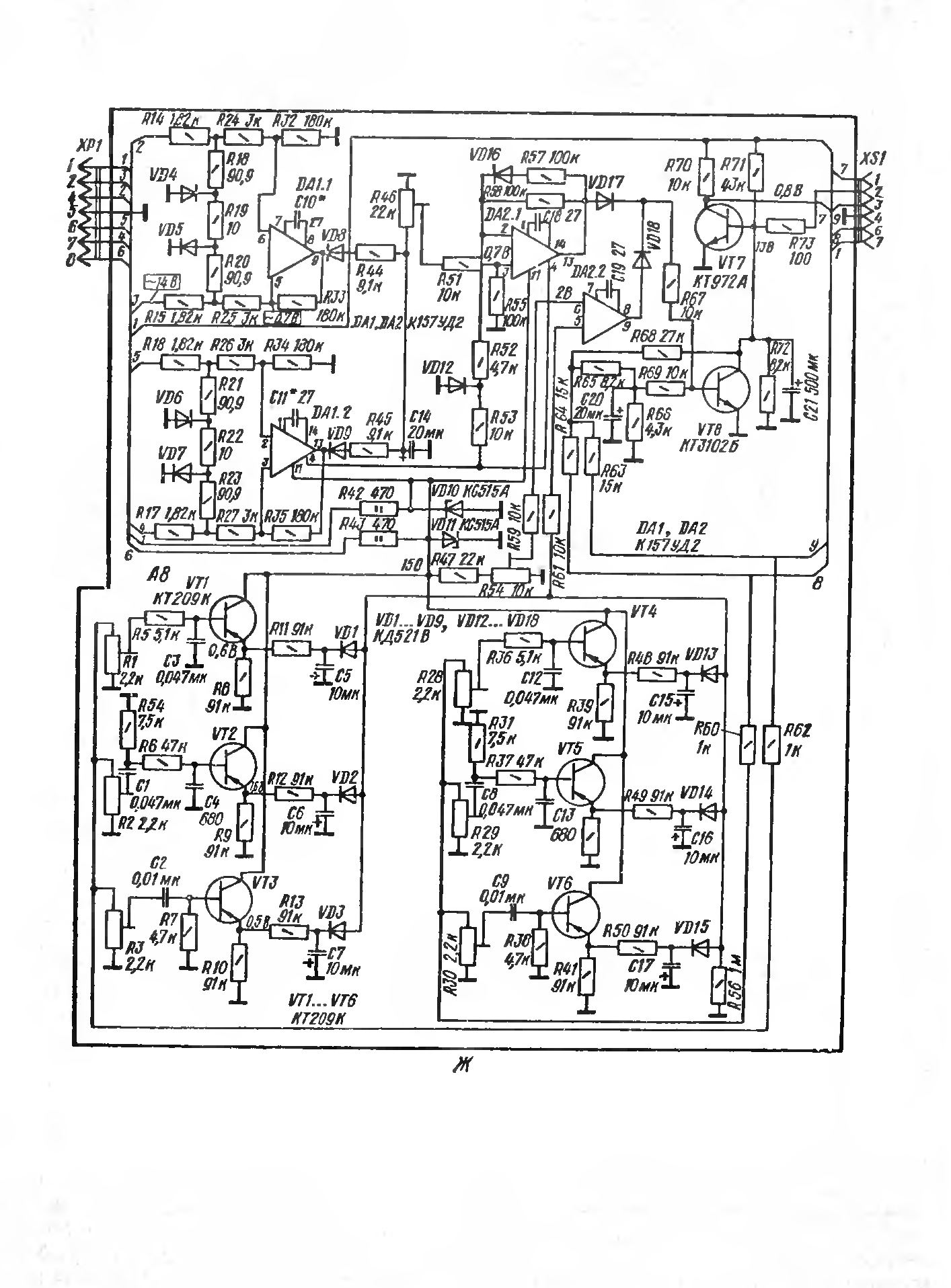

    Добрый день У меня несколько претензий к этому усилителю.
    1) из колонок явно прослушивается шум, около 50 герц (питание) достаточно громкий, слышно с 3 метров
    2) Левый канал намного громче правого, сейчас слушаю подведя сигнал непосредственно на усилитель (мимо баланса, громкости, тонокомпенсации и т.д.) вроде нормально
    3)Левый канал немного подмешивается в правый и наоборот
    Есть паяльник, мультиметр, желание, витая пара, схема уся. Подскажите, с чего начать?
    Вот ссылка на схему http://cp.people.overclockers.ru/cgi...ame=Shema.djvu

    VT12 эмитттер -1 В, коллектор + 2 В, база VT11 +29 В. Все три транзистора я прозванивал не выпаивая, сравнил сопротивления с рабочим каналом, одинаково.

    Заменил VT9,10,11,12. С7,С8. Проверил R21,25,26,24,23,VD8. Результат ноль. Все осталось по прежнему

    На выходе усилителя (контрольная точка 3) при отсутствии сигнала должен быть ноль вольт, как на схеме. Смещение выставляется R 16 баланс, смещение на выходные транзисторы верхнего и нижнего плеча.
    Далее на базе VT11 согласно замера +29 вольт, а должно быть (по схеме падение на стабилитроне 5,6в) 33-5,6= 27,4 вольт. Ну и -1 вольт на эмиттере VT12 смотреть напряжения на базе VT9 (-31,6В задается диодами VD4 и VD5). Замерить на базе VT12 (-1,3 вольта), но если на эмиттере минус 1 вольт, то там явно не хватает.
    Транзисторы прозванивать - тестер переключить на диодную прозвонку. Мне кажется, что все-таки VT9 и VT11, хотя в усилителях все каскады взаимосвязаны. При измерениях и ремонте усилитель включать в сеть через лампу накаливания (100-150 ватт последовательно), чтобы не сгорело ничего.

    Для michaelgrey. Осциллографом посмотрел сигнал, одну полуволну резало. Обрыв БЭ VT 17. После замены ток напряжения на VT12 выровнялись, и ток покоя регулируется. Появился волнообразный шум, я думаю нужно заменить С4 в обратноя связи. И как мне кажется рано срабатывает защита, хотя кондеры я там поменял. Защита хитрая на плате 9 подстроечников. Посмотрю по приборам при каком напряжении она срабатывает.
