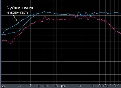

    Пробовал полноценный ЗЯ - полный отстой. По сравнению с ОЯ, слышен практически один механический резонанс системы 50...60 Гц. Ниже и выше всё плохо. Какая там бас-гитара.
    Вниз ОЯ положил вату и стенки обложил 20мм поролоном. Стояки ушли. Обалдел от звука. Красота. На графике АЧХ: голубая - спереди, розовая - сзади (реальный уровень звукового давления в 2 раза выше).
    Интересно, что 30 Гц практически на полке (с учётом влияния звуковухи). А вообще, я с ними от генератора и 20 Гц слышу. Офигеть.
    Насчёт волн - почитаю.
    Ещё идеи есть - по поводу упрочнения корпуса и установки второго динамика сзади.
    Так что смело можешь считать "низкочастотную волну" в любом ящике -- просто "поршневыми изменениями давления".
    Вроде бы моего теоретического обоснования это не опровергает. Или нет?

    Туплю. ОЯ - это со средней панелью которая со слотом, или только боковины и лицевая панель, + поворотники?

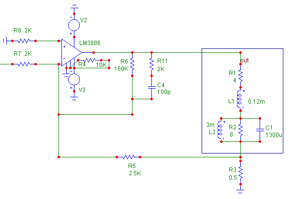

    Если верить гайдаровским графикам и симулятору, на ИТУН 4ГД-35 будут работать до 13К вообще "в полочку" (ну, в зубастую такую), а по -6 дБ и до 20К... Правда, не понятно, стоит ли оно того (м.б. лучше всё-таки ВЧ поставить).
    Перепала вот пара 8АС в отличном состоянии, 4 таких динамика стало быть, по 2шт. в небольшом ОЯ. Думаю, чего бы с ними сделать. Как есть - нормально играют всякую классику, но на современной музыке звучат просто жалко - ни низа, ни верха, сильные искажения, ящичный окрас. С ламповиком чуть получше, но всё равно не очень.

  17. #176
    23.01.2006
    Новосибирск, Академгородок
    1,429
    По умолчанию Re: Расширение широкополосности 4ГД-36.
    Даже вот так.
    Коррекция АЧХ ИТУН-ом, схема и график импеданса использованной модели динамика. Всё приблизительно
    Можно сложить в уме с: http://gajdar.nm.ru/4gd35.files/image006.jpg
    В прямоугольник обведена эмуляция ГД ("на пальцах" срисовал с графиков Гайдара).
    Что делать с основным резонансом пока не придумал. М.б. стоит попытаться настроить на него какой-то высокодобротный режектор.
    Знатоки, что скажете?
    Какая бумага/корзина/прочее. Я в этой теме писал, что дины эти разными бывают. У меня после доработки полка до 16 от ламповика. Графики смотрите в теме.
    Я, прежде всего, уменьшил рез. частоту.

    ИМХО если побороться за снижение резонансной и Qts (в т.ч. сделать ПАС), то про горб на основном резонансе можно будет забыть. Хотя, с другой стороны, это лишнее болтание динамика. Активный ФВЧ 4 порядка можно было бы навесить, но как-то слишком жёстко.
    16 КГц - лично для меня маловато будет
    PS Ага, вот эти ящички: http://rw6ase.narod.ru/00/8as4.html
    Больше из любопытства интересно, можно ли их заставить приемлемо звучать как СЧ-ВЧ, или нет.
    Не разбирал пока. Через дырки сзади хорошо смотрится
    хрюн, какая Кутс динамика? Может он сам по себе не для ТЛов и Карлсонов?
    Кстати, по паспорту 4ГД-35: 1.4+-0.3
