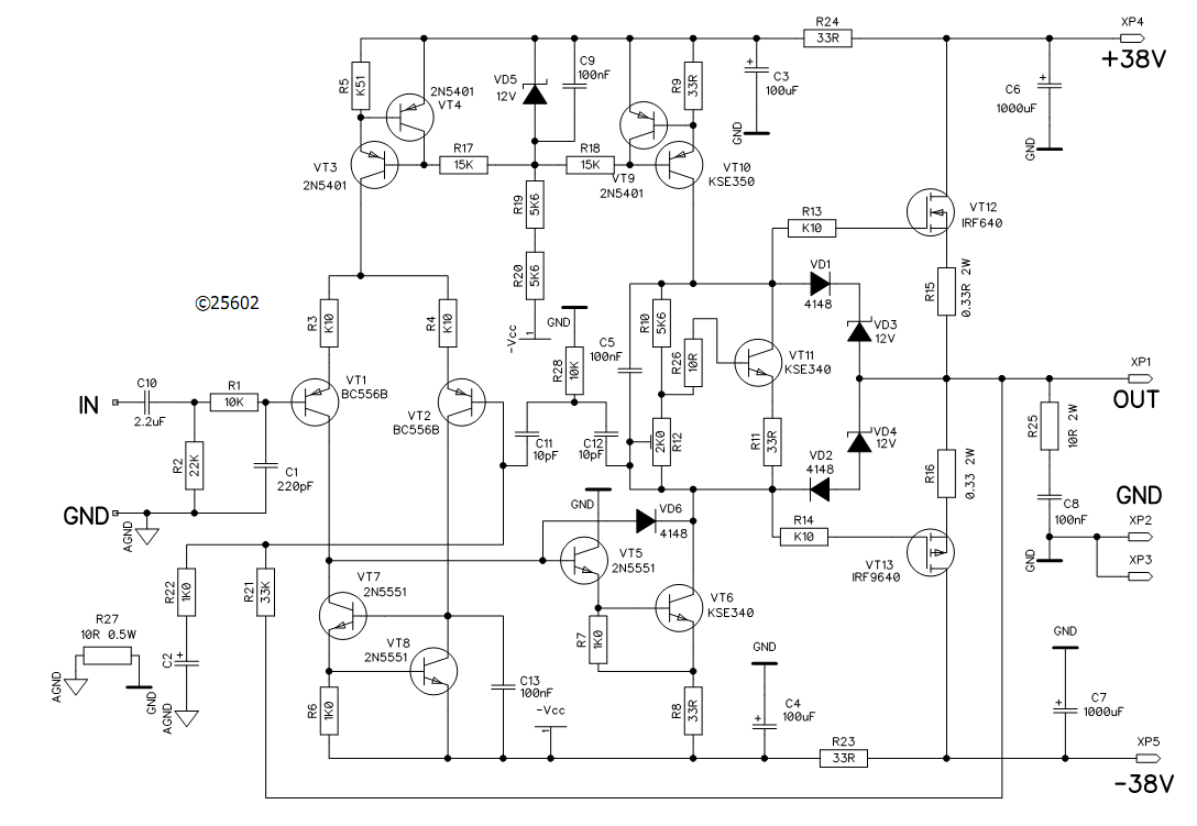

    Пипец!Ё! Собрал схему и не работает!Напруга на выходе 0, А сигнал не проходит! На R12 гудит, а на входе нет! На стабилитронах VD 6,5,4 напруга 0.34В, т.е. нижнее плечо не пашет! Напруга в норме, транзисторы целые,плату через ЛУТ сделал,В общем со входа до подстроечниуа сигнал не идет! на VD6 при касании идет гудение. Блин или печатка неправильная или я тупой! Вторая схема 25602 не хочет запускаться с полпинка, как обещал. Делал усь Васильева, запустился сразу, хоть с проблемами играл- ступенька там , регулировка 0, а тут второй усь и хрен, а не с пинка!Бабла затратил не меряно!Повелся бл... придурок!Это типа как у пантеры бля делал на мосфетах, тоже г... не запустился, в общем понял, развод на КИТы. Самоделкиных в отстой!

    olegrom63, еще раз Вы VD5 правильно впаяли? а то там такого
    впринципе быть не может. Если мерять на относительно общего провода то на аноде VD5 должно быть напряжение питания -12В в случае как показано на схеме там должно быть порядка 26В.
    ---------- Добавлено в 09:34 ---------- Предыдущее сообщение в 09:30 ----------
    Еще желательно фото платы с двух сторон. Схема повторялась уже не один раз с момента публикации. Проблем не было и пичатка правериная.

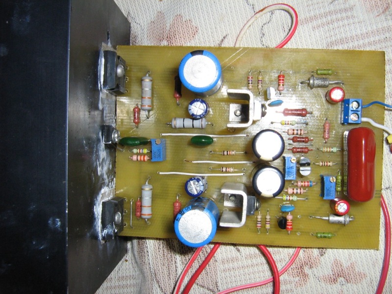

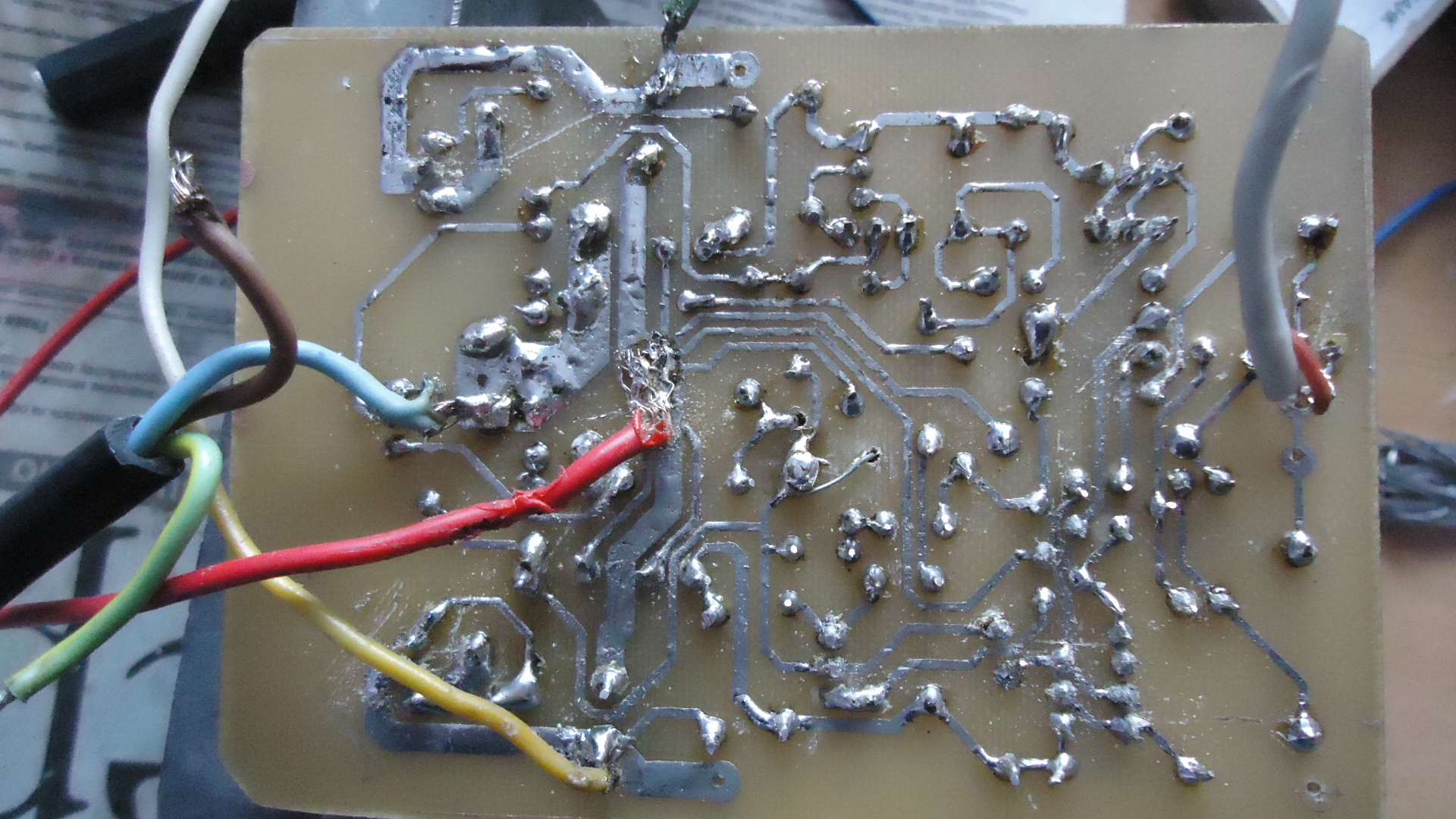

    Вы конечно извините, но совсем не удивительно что у вас усь не запускается с таким то ужасным монтажом!!!

    детальки по размеру фиг найдешь. Ну и плату не промыл со стороны дорожек. Не всем доступны заводские платы.А плату с помощью ЛУТа делал, что ж дорожки то кривые, я их не рисовал. И причем монтаж? Замыканий нет между дорожками. Кстати правая плата другая- усь с интегратором того же автора. На ней вылетел выходной транзистор Санкен при включении. Собирал я усь по Васильеву, плату сам рисовал и работало однако. А тут два уся подряд не работают. Дайте тогда методику настройки, и напруга по минус 38В падает до 18В при включении.
