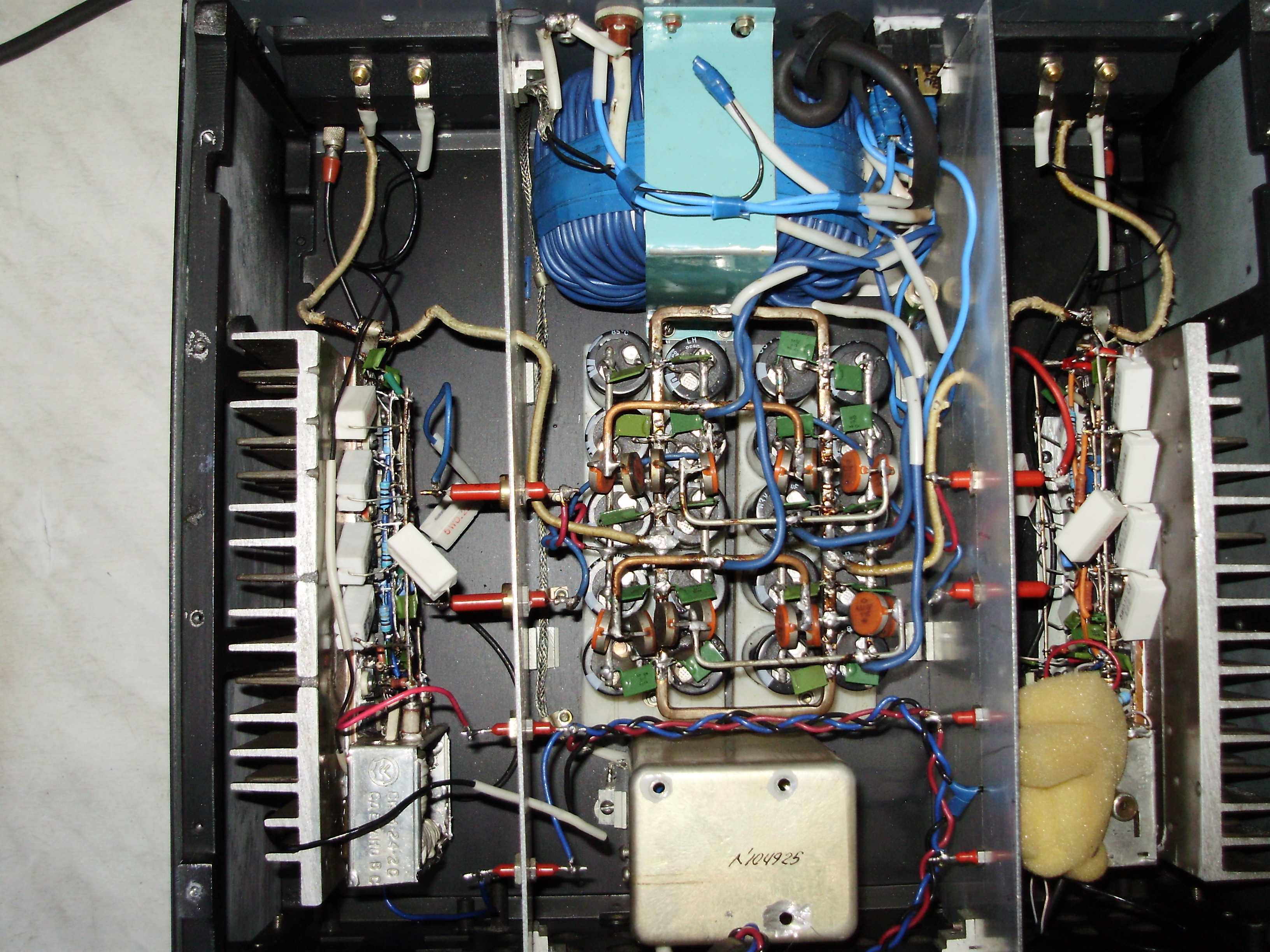

    здравствуйте всем, давно не был здесь, как уже писал собрал Литаврина-2, слушаю уже 2 года и ничего не хочу, немного о конструкции, входная часть на печатке расположена в половинке СКМ-24, силовая часть навесной монтаж на медной пластине, узел питания полностью заэкранирован, транс тор 600ватт емкость в питании 2х150000мкф, рассыпуха подбиралась с точностью до 3го знака, конечно кроме IRF, , хотя их тоже подбирал, но не стакой точностью, запустился без проблем, отвечу подробнее на вопросы, пишите в личкуun7pga@mail.ru
    Подробней можно, картинки, схемки, платки, и т.д.

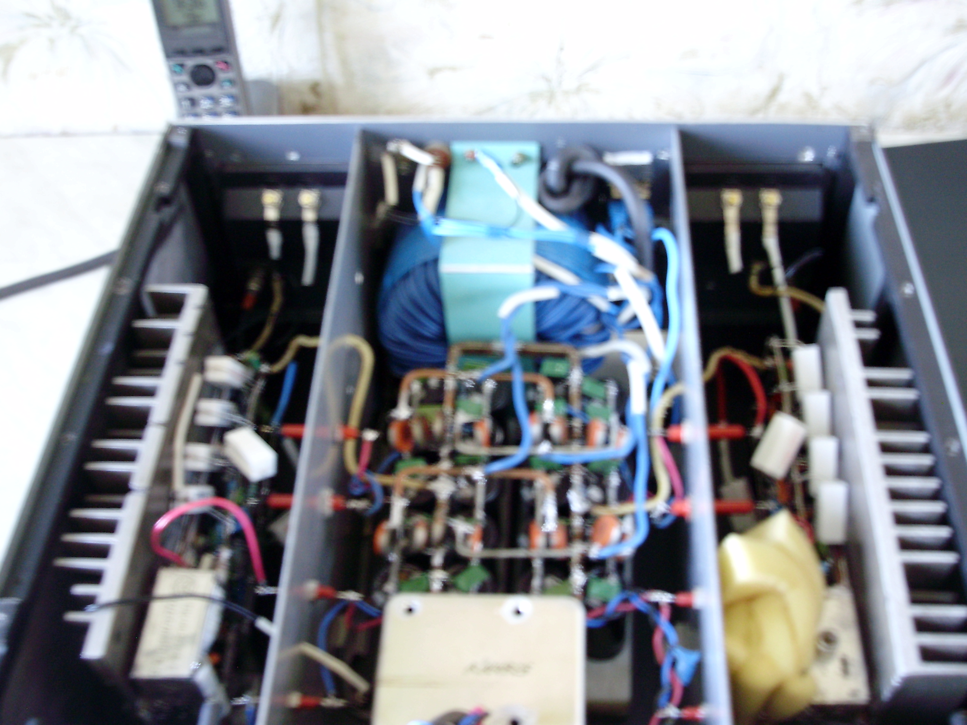

    здравствуйте ,выкладываю фотки усилителя, подробнее далее

    вид со снятой верхней крышкой

    двуполярка заэкранирована полностью

    А зачем проходные конденсаторы?

    входная часть и силовая, извиняюсь, сам монтаж входной части почти не виден, довольно плотно, провод обратной связи проходит на обратной стороне медной пластины, т.е. между радиатором и медной пластиной, выфрезерован паз.
  11. #170
    15.02.2010
    9
    По умолчанию Re: Усилитель с Тенденциозно Высокими Параметрами :)
    весь монтаж делался по законам СВЧ техники, вообще они работают как блокировочные и для монтажа удобные
    То, что на фото - очень мало похоже на "законы СВЧ-техники"
    Для усилителя более-менее
    А они вообще достаточно удобны как механический конструктивный элемент

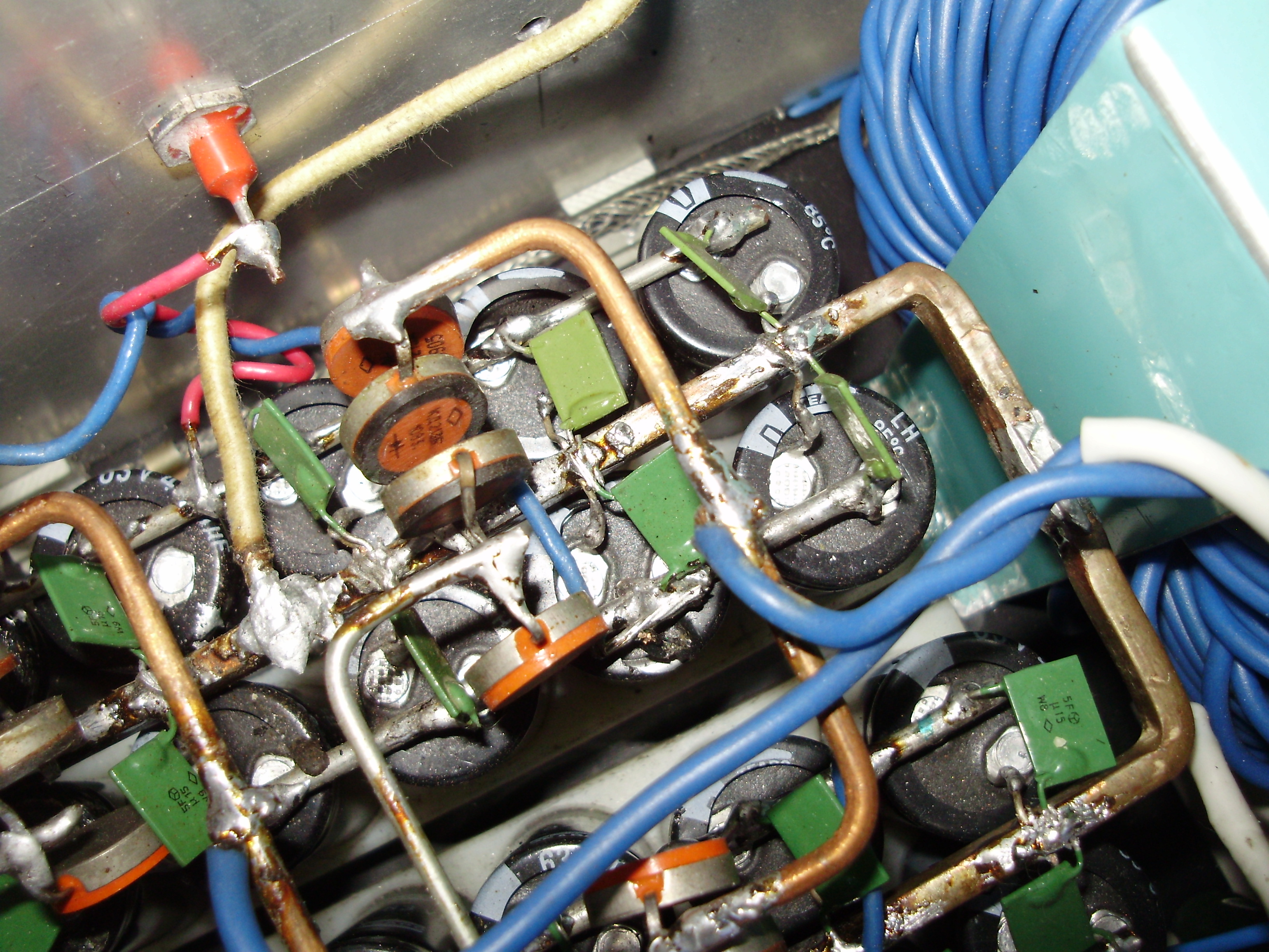

    Усилитель делался по законам СВЧ-техники, а резисторы - проволочные, обычные. Наверное, их индуктивность учитывалсь при проектировании и перед монтажом подбиралась с точностью до 3-го знака. Это я про Royal Ohm 991 5W.
    Монтаж мне симпатичен. У самого руки растут из того же места - сам так делаю. Но до СВЧ, по-моему, не дотягивает. Для СВЧ конденсаторы фильра нужно было не на медные рамки напаивать, а впаивать в стопку медных пластин, разделённых тонкими изоляторами.

    Вот это правильно, и тогда тем более непонятно - что там делают КМки?

    Электролит электролитического конденсатора обладает слишком низкой частотой "переполяризации" при работе в переменном поле и, соответственно, низкими параметрами и высоким сопротивлением на ВЧ. К тому же он имеет довольно приличную паразитную индуктивность. А сопротивление индуктивности растет с повышением частоты. Что бы БП хорошо держал ВЧ нагрузку применяют параллельное включение с электролитом керамических, слюдяных или других конденсаторов.
    Как правило На 10 000 микрофарад электролита, 1 микрофарад керамики. Как говориться. Кашу маслом не испортишь!

    Таким маслом можно испортить. Емкие шунты лучше пленкой организовывать. А у емкой керамики паразитные параметры ужасные.
    Ужасные паразитные параметры керамики, создадут ужасный, паразитный резонанс в проводах питания. И в усилителе появятся ужасные искажения.
