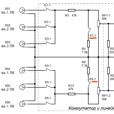

    Уважаемый Lynx объясните пожалуйста ламеру почему в схеме предварительного усилителя Lynx 12 http://www.lynxaudio.narod.ru/schemes/Lynx12_pre.pdf реле К9-1 и К10-1 замкнуты на землю, также если отказаться от термоблока нужно ли оставлять на выходе резисторы R12 и R15 по 22 ома. и за что отвечают реле К7-1 + R4 и К8-1 + R8 (фрагмент схемы прилагается).
    Включают режим приглушения на 20 дБ.

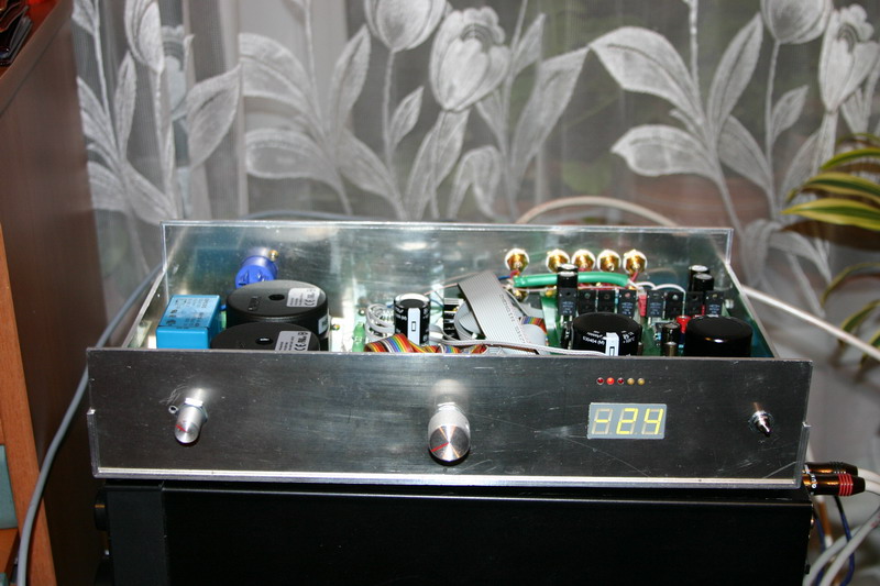

    По умолчанию Re: Lynx03
    Доделал пред, фона нет вобще.

  13. #172
    11.06.2005
    2,059
    На индикаторах сэкономил? У меня тоже зелененькие!
  14. #173
    27.11.2004
    Павшинская пойма
    1,513
    Нет, а зачем писать Дб и так понятно. А зеленый приятно
    С уважением Дмитрий.

  21. #180
    07.04.2007
    Мариуполь
    1,111
    Дима, думается конструкции такого уровня должны выглядеть серьезней... Или так- внешность должна соответствовать содержанию. Я бы переднюю панель переделал.
