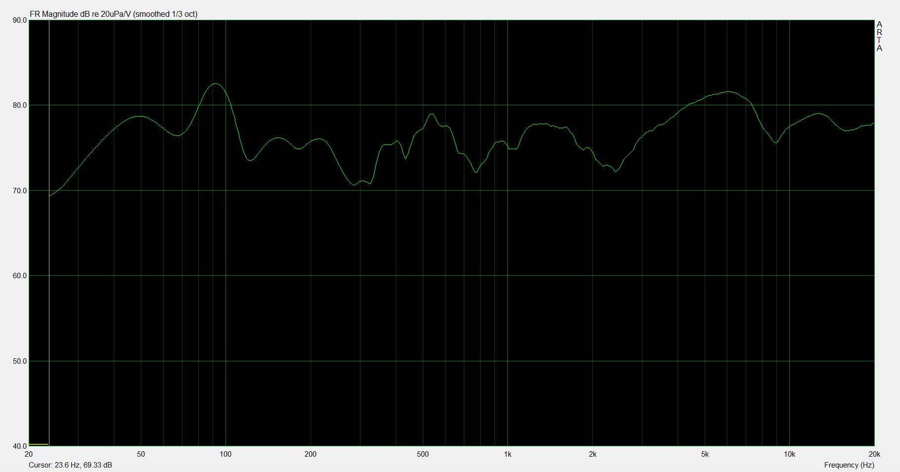

    Собрал коробочку как в этом документе:AP1_MeasuringBox-Rev4Eng.pdf
    Посчитал номиналы резистора R5 под свой пред. микрофона и все заработало )
    Вот и первую АЧХ снял, АС с кроссом настроенным ушами ))Нажмите на изображение для увеличения.
    Осталось все разобрать и перемерять и сделать новый кросс )
    И большая благодарность коллегам за помощь!

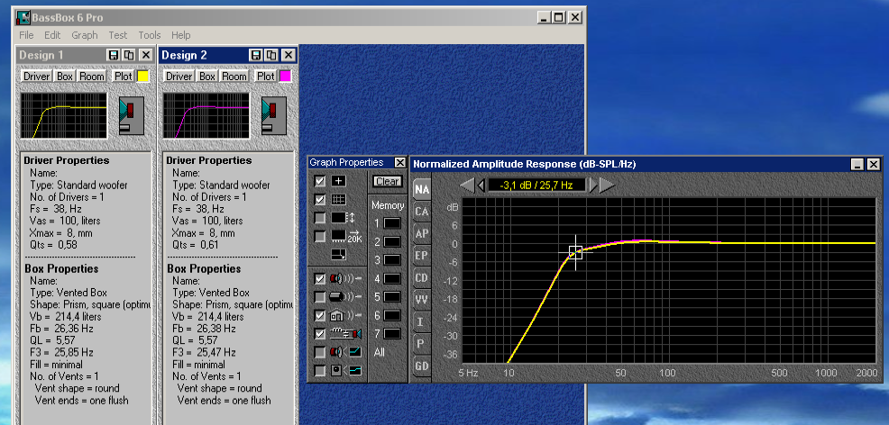

    Цитата Сообщение от Lexey Посмотреть сообщение
    Вечером хочу провести аналогичный расчет для своих динов в ЗЯ и в ФИ. Посмотрим, может и не все так плохо будет как мне кажется.
    Сделал измерения и расчет для сабового динамика при Re 3.2 и 3.3 Ом. Графики ложатся ровно.
    KAMIKAZE, .
