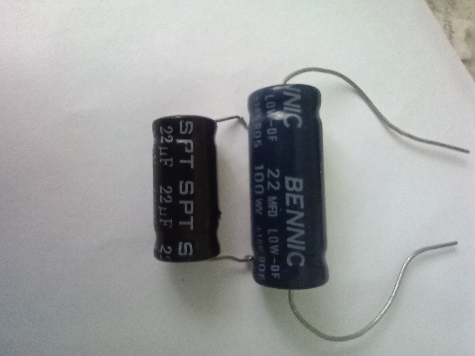

    На каких частотах?
    И насколко эти частоты релевантны в АС?
    В звуковом диапазоне. Насколько я помню, ёмкость родного электролита 22 мкФ х 100 В в кроссовере Energy RC-10 измерялась около 23 мкФ на 100 Гц и около 18 мкФ на 10 кГц.

    Это кривой измеритель
    Или дохлый конденсатор
    Другого не дано)))

    ....или кривой конденсатор.... я тут приводил результаты обмера китайского неполярного конденсатора - вообще удивительное было рядом.... При этом конденсатор во времязадающей цепочке дает временной параметр соответствующий номинальной емкости.
    С третьей стороны падение емкости с ростом частоты тестового сигнала - нормальное явление.

    Serge_L, Не знаю. Измеритель вполне обычный - DER EE DE-5000. А конденсатор был почти новый, после нескольких десятков часов работы. На вид, по сравнению с конденсатором Bennic того же номинала, он действительно выглядит дохловато.
