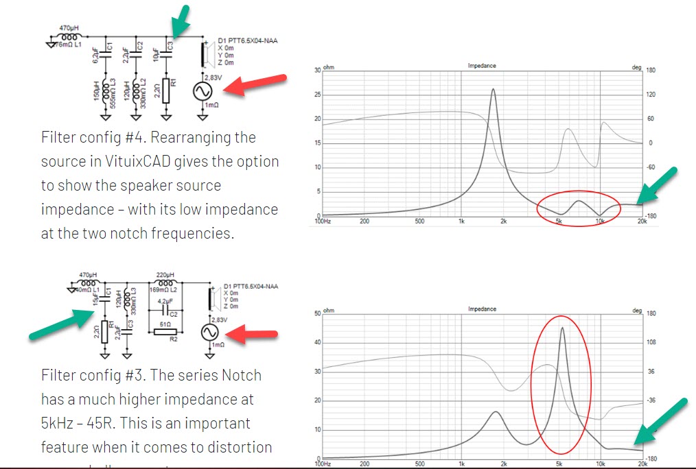

  8. #1767
    Новичок Аватар для Алексар
    11.03.2010
    МО
    73
    По умолчанию Re: Почему сабвуферы мажут и отстают
    Импеданс в общем случае может быть частотно зависимым. У Purifi есть статья, где вопрос неплохо разобран на примере конкретного фильтра для конкретной головки.
    Странные графики импеданса в статье для фильтра с частотой среза 2300Гц, он разве не должен расти, даже с учетом костылей на 5 и 10 кГц

  10. #1769
    18,680
    Там странная схема собрана. Я не стал разбираться для чего. может быт так они создавали условия и это не столько фильтр. сколько стенд для измерений. но генератор включен не там где он обычно включается когда мы собираем схему колонки.
    Кроме всего в схеме есть цобель - он как бы должен импеданс стабилизировать на ВЧ.

  11. #1770
    11.03.2010
    МО
    73
    Смоделировал.
    Точно, если генератор поставить в схему как в статье, то все становится похоже.
    Но теперь логичный вопрос, может так надо делать?
    Смоделировал.
    Даже статью не надо читать. Все в подписях к рисункам - большое выходное сопротивление снижает нелинейные искажения от мотора.
  14. #1773
    Добрый Аватар для Gudronov
    11,827
    Короче, я понимаю эту публикацию так:
    Вот вам динамик, это очень хороший динамик.
    Если кому-то сильно умному приспичит сделать как всегда, а потом перевести на нас стрелки, мы показываем, как следует делать, и как не следует делать.
    Короче, мы вас предупредили, а если до кого не дошло, так то не наши проблемы.

  17. #1776
    18,680
    С алюминиевыми диффузорами похоже всегда так. Там либо режекторами из рихтовать. либо резать на две-три октавы до частоты резонаснса.
    Я когда делал на люминиевом SB (6") при разделе 2кгц было два режектора - последовательный и параллельный
    Потому что ... (см. АЧХ динамика и электрич фильтра)Нажмите на изображение для увеличения.
