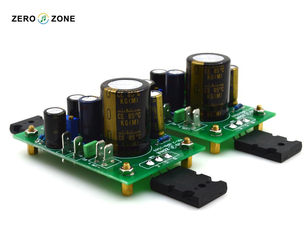

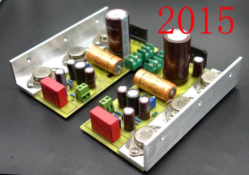

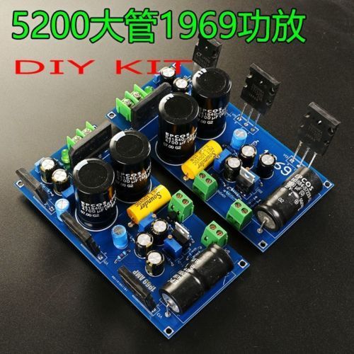

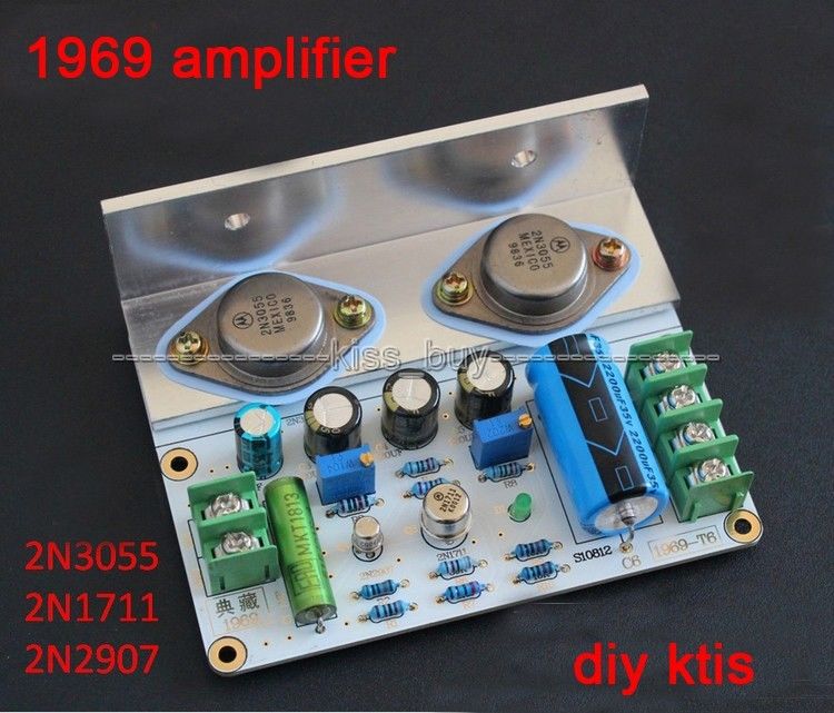

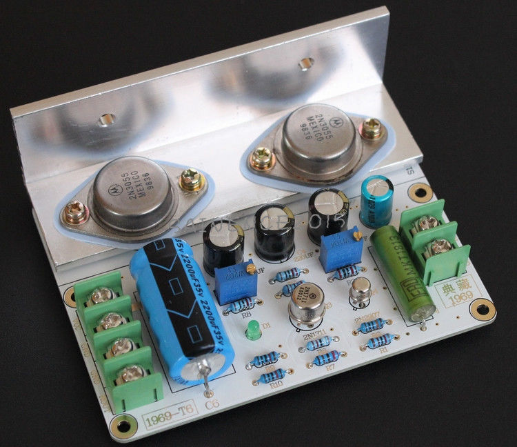

    Коллеги, подскажите пожалуйста нормальный кит(JLN-69) классики Худа.Что бы и печатка и детали были хорошие.Если же и поменять,что то- то минимум.Вот фото продавцов Ebay,из них и выбираю,или может кто лучше подскажет.
    Нет такого в природе, не тратьте деньги...

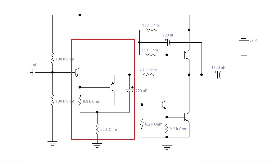

    предложу ИМХО свой вариант доработки JLH-1969, установка "допдрайвера" на входе схемы:
    * установить впереди повторитель, который совместно с входным транзистором оригинальной схемы образуют половинку параллельного повторителя,
    * нагрузочное сопротивление входного транзистора (в моем варианте 6,8К ) необходимо подобрать половину питания на выходе в зависимости от примененного транзистора на входе.
    * общее усиление схемы при такой доработке увеличивается на 1,5 дБ при нагрузке 8Ом, без изменения компонентов и режимов оригинальной схемы.
    часть доработанной схемы выделено красным контуром:
    P.S. Если кому интересно, могу дать вариант доработки и для двуполярного варианта JLH-2005...

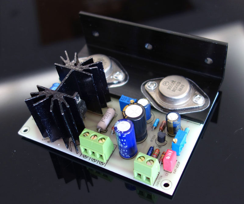

    Частый гость Аватар для igorvolikov
    02.01.2009
    279

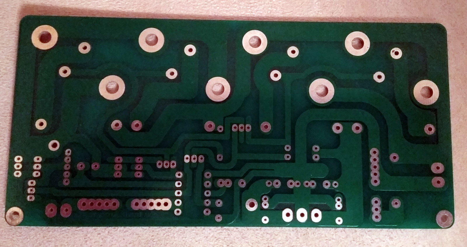

    Всем привет.
    Решил собрать себе этот усилитель. Если общественность не против - буду периодически советоваться ))
    Купил себе две заводские печатные платы. Есть ли серьезные замечания по разводке? Можно на них собирать или есть "криминал"?
    Так же потихоньку начинаю собирать комплектующие.
    Изучил материалы в сети и заказал такие транзисторы (на удивление совпали с маркировкой на печатках):
    Выходные MJ21194G ON
    Средней мощности 2SA1358 TOS, 2SC3421 TOS
    Мелкие 2SA970 TOS
    Так же заказал резисторы эмиттерные проволочные Vishay LVR05R0100FE12
    Заказ оплачивать в понедельник - есть еще шанс заменить если есть варианты лучше ))))
    Спасибо!

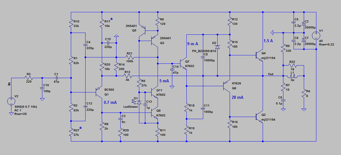

    эти выходники не годятся для этого усилителя мала бэтта,если уже купили соберите на них экономичный А Семынина или эту схему
    в первый каскад надо ставить транзистор с бэттой не менее 500

    Мелкие 2SA970 TOS
    а TOS знает, что она их делает?
  13. #1772
    02.01.2009
    279
    Ну вот ))) Одним коротким сообщением дискредитировали заказ в частности и поставщика в целом ))))
    Что-то я передумал уже там покупать.
    А где вообще можно купить гарантировано не "левые" детали?
    Пусть даже за границей с ожиданием....
    ---------- Сообщение добавлено 19:58 ---------- Предыдущее сообщение было 19:55 ----------
    Ну тогда на вход просится BC550C, а на выход MJ15003.
    Осталось только найти место - где будут оригинальные.
