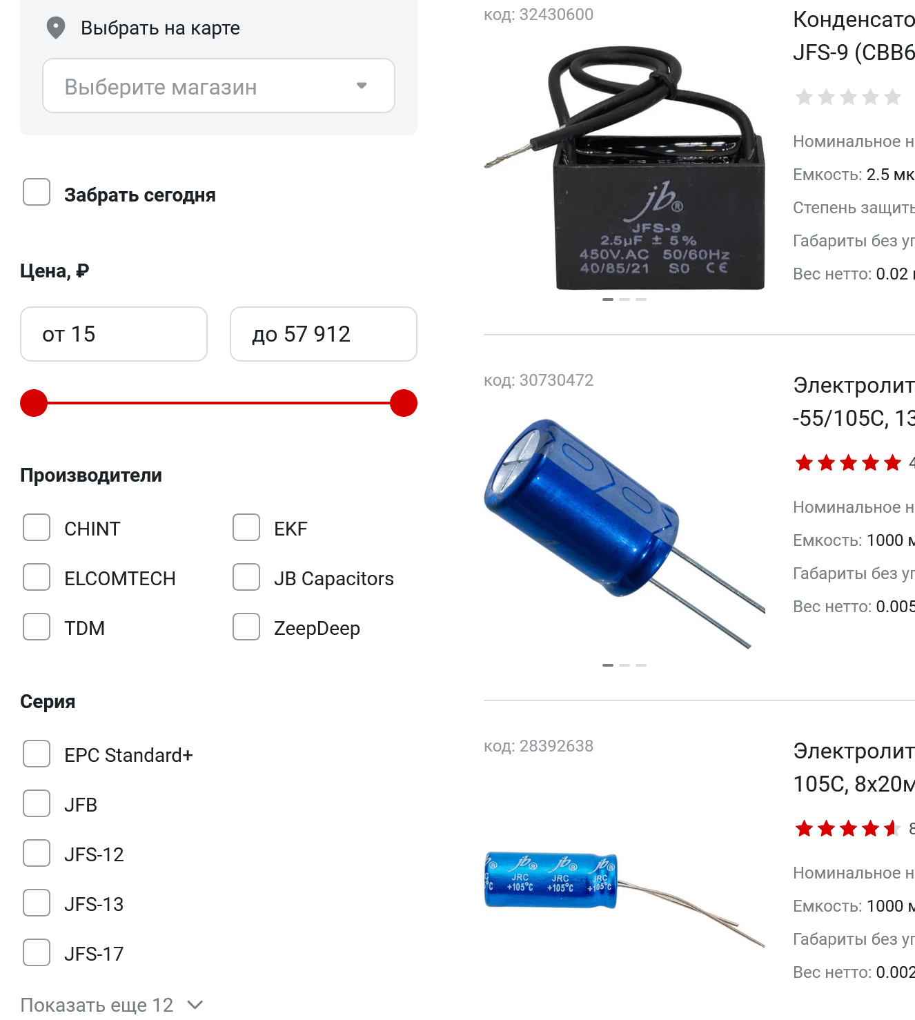

    Китайские конденсаторы в т.ч. JB можно и во ВсеИнструменты купить:
Название:	Конденсаторы - www.vseinstrumenti.ru.png
