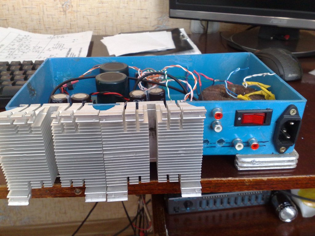

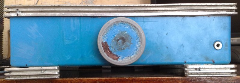

    смотрю что-то тема уплыла.
    Сегодня руки дошли из того что было забацать коробочку и затолкать все ингридиенты внутрь .Строго не судите, ничего более толкового не нашлось .
    Принимайте фото:

    Успел сделать более длительный тест .Поставил почти на полную громкость в течении 6часов и ушел на свежий воздух. При приходе заметил что кондерики С5 на обеих платах из схемы http://www.sivolobov.ru/files/A6.zip вздулись, радиаторы на ощупь как печка, тор чуть холоднее. Но усил продолжает играть. Потом обратил внимани что я полярность перепутал (видно уставший был).
    При смерти одной микрухи может ли она унести за собой источник сигнала?
    После выключения заднего выключателя усил продолжает секунд 10 играть. Переменик оборудован одним выключателем , можно ли поставить в обрыв "+" ,при этом минус будет постоянно подаваться? Не вредно ли будет усилку?
    Остается открытым вопрос куда воткнуть светодиод индикации работы аппарата!?

    sinus75, Светодиод через ризистор к + питания, он током питается.
    Комповых радиаторов для СТК хватает? Какая вторичка на трансформаторе и сколько ом у нагрузки?

    Юрий-Dos, а не сгорит ,всётаки 23в относительно земли. Радиаторов должно хватить,покрайне мере на первых двух часах еле тёплые, а вот далее посмотрим или кулер или новый радиатор
    На вторичке по 20в , нагрузка 2колонки по 15ватт 4ома каждая
    Как насчет выкличателявобрыв плюсу, и постоянному присутствию минусу, усилку не вредно будет?

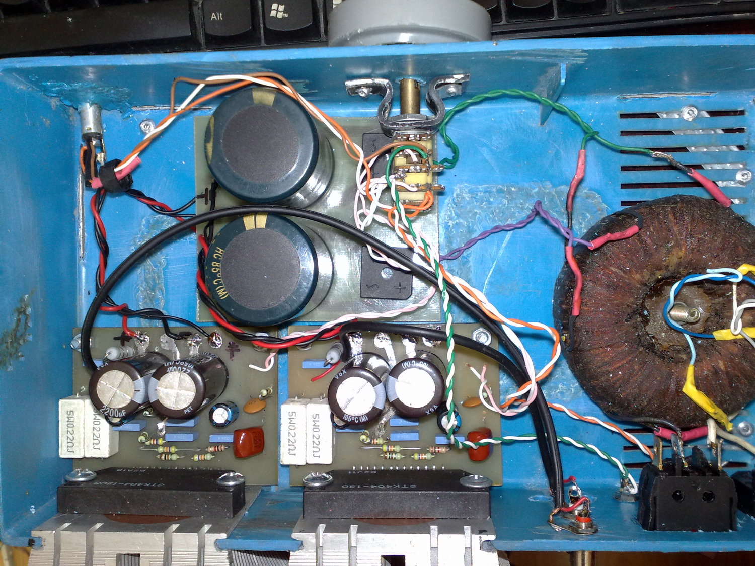

    Цитата Сообщение от sinus75 Посмотреть сообщение
    Усил собран на двух платах А6
    На фото в усилителе - это что угодно, но не А6. А6 - это двухслойная плата с металлизацией, имеющая маску черного цвета с обоих сторон. Она продается мной в сборе или в чистом виде и ее рисунок никогда не был выложен в инете. На фото - предсерийный рисунок А5 - выложен в общий доступ, далее каждый играется с ним, как хочет.
    А аутентичные А6 выглядят примерно так:
    https://forum.vegalab.ru/attachment....2&d=1292182473
    Не надо.
    лучше от системы защиты АС. Или через резистор от + или - питания уся.
    Да, радиаторы надо развернуть на 90 градусов, снизу идет воздух, проходит через ребра и выходит вверх. А у Вас он застаивается между ребрами и без вентилятора это чревато перегревом.

    Да вы правы ,должен извиниться неправильно выразился. Поправляю ,усил собран на двух жалких копиях плат А6, слизаных с фоток Black_Panther (Кстати тоже двухсторонние, но можно было обойтись и одной стороной с тремя перемычками)
    Вчера таки приобрел примеченый мной транс . Прийдя домой ,задался вопросом а на кой я его взял( он имеет всего одну обмотку), подумал ну да ладно пригодится для будущего САБа. А усил остался как есть всеравно на максимальных редко слушаю. Обычно средней хватает, а в этом положении радиаторы еле теплые
    Есть вопрос, при повороте переменника чуть более половины и отключая сигнал в колонках слышится лёгкий гул. Так и должно быть? Если нет, то как можно устранить
    ... Обычно средней хватает, а в этом положении радиаторы еле теплые
    Радиаторы эти от кулера проца компа, так? Они же не расчитанны на естественную конвекцию (близко ребра) - нужно хотя бы перевернуть на 90 гр. Сам сейчас мучаюсь выбором радиаторов.
    Гула не должно быть. Плату БП сдвиньте в сторону, ближе к трансформатору, а переменный резистор до упора в сторону, дальше от трансформатора. И не используйте резистор регулировки громкости для выключения питания, только, разве что, mute, если есть (в STK, кажется нет).
    Vovk, значит гул из-за наводок питания?
    По фото видно две причины:
    1. Наводки из-за неудачной компоновки.
    2. Неэкранированные сигнальные провода.
    И третью не видно, но может быть - неудачная разводка общего провода.
    Кстати, на фото я нашел два линейных входа? зачем два? И один выход на наушники спереди. А где выходы на АС?
    Плохо, что входы недалеко от транса и 220 Вольт.
    Если можно было бы, то лучше размещать радиаторы посредине. Тогда, с одной стороны, напр., слева, питание 220 В и трансформатор (кнопка и светодиод спереди), с другой стороны, справа - входы (сзади) и регулятор громкости (спереди).
  19. #1738
