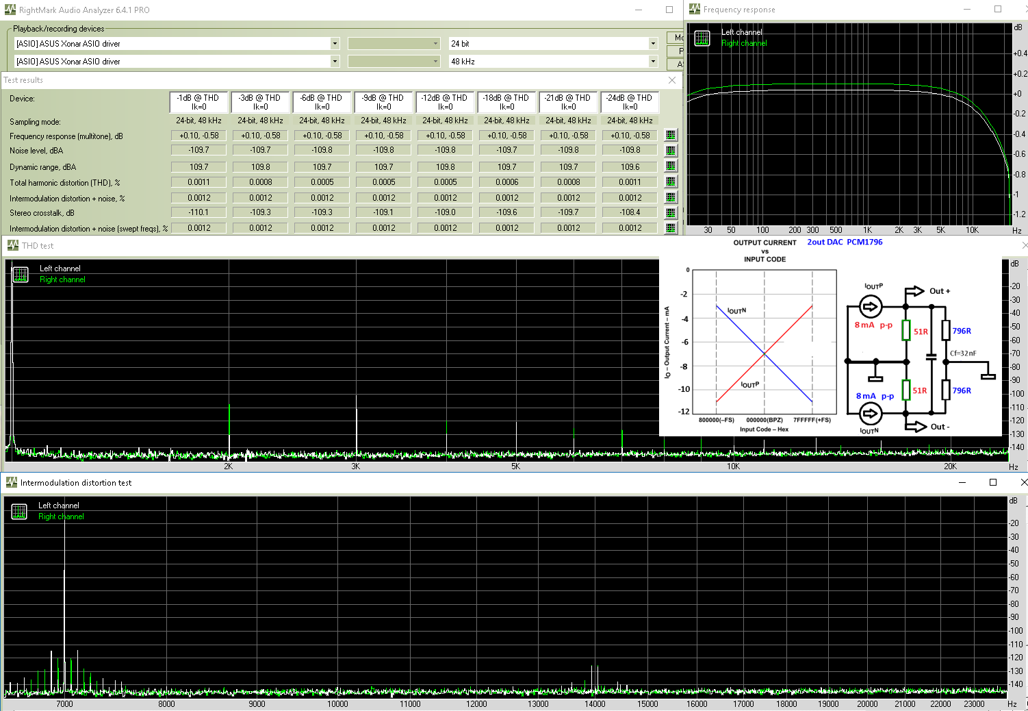

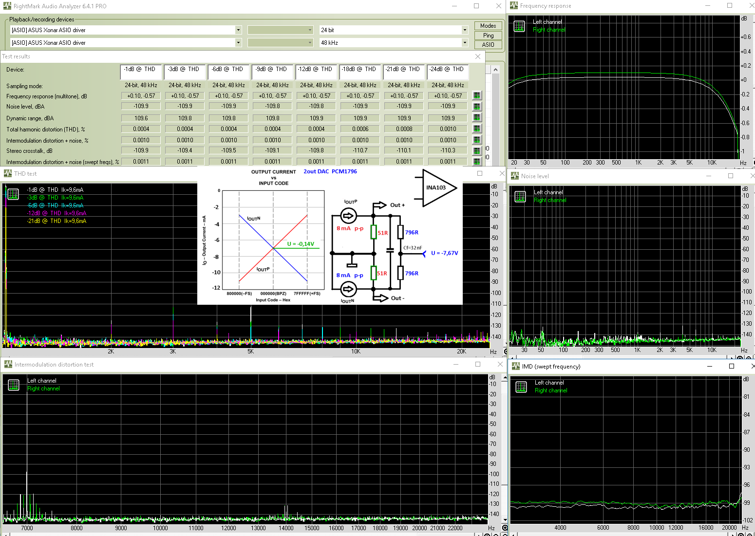

    ....... Ещё вопрос-начальный ток смещения модуляторов на исходной плате скомпенсирован или нет(например подтяжка к минусовой шине резисторами)?
    Вот что получается для двух PCM1796 включенных выходами параллельно на резисторы 51 Ом с резисторами (796 Ом) для компенсации постоянной составляющей и уменьшении THD
    1скрин - без компенсации, 2скрин - ток компенсации примерно 9,5mA

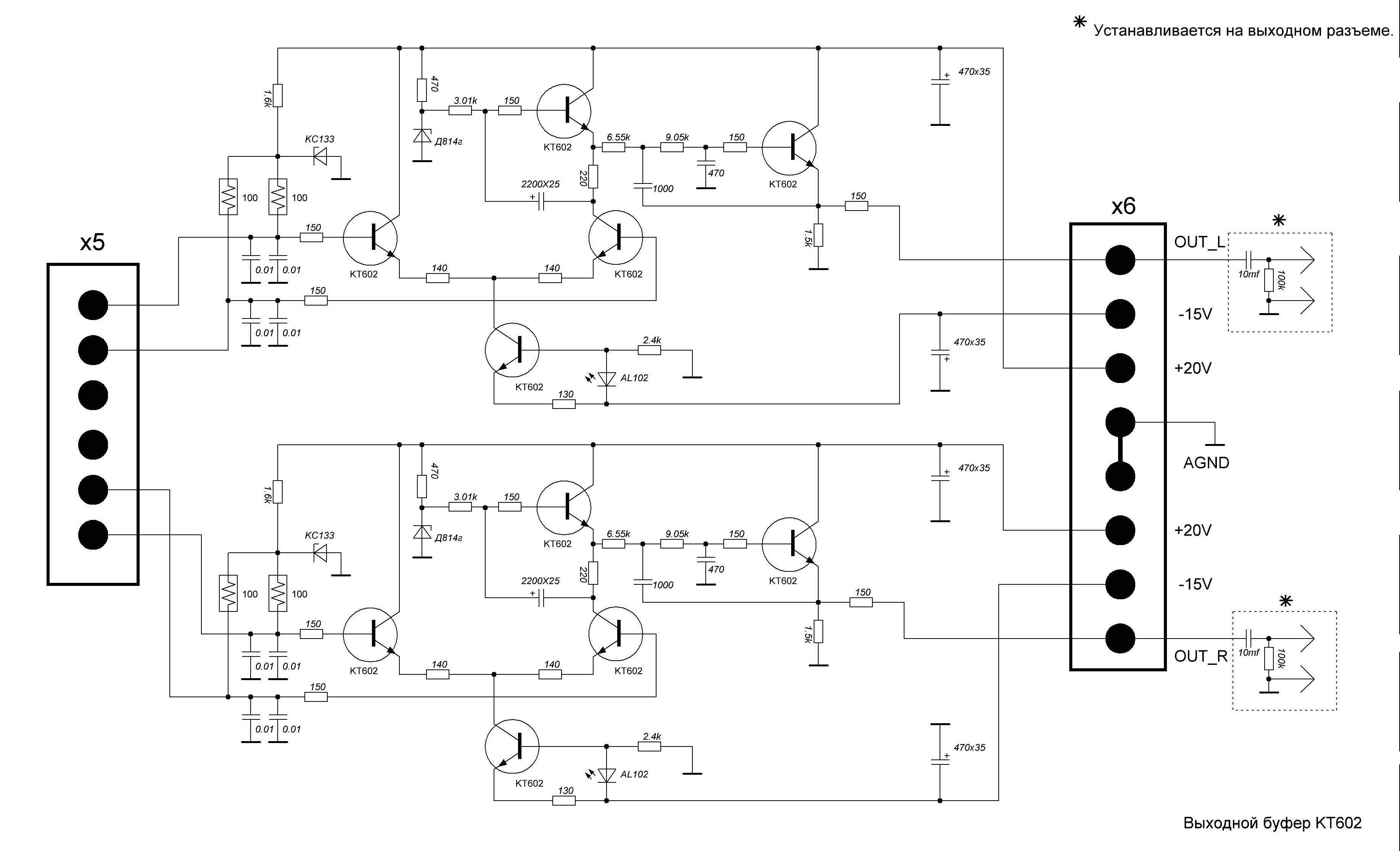

    Что нужно изменить в схеме в следующих выхлопах при использовании их с DSD1792A?
    Изначально оба выхлопа работали (и работают) с ЦАП Хамелеон на паре AD1853. По входу в схеме на дискрете поставить резисторы на 23-25 ом на землю?

    В этой схеме на OP42 посоветовали изменить номиналы резисторов 1ком с вывода 2 идущего к выводу 6 во входном каскаде на номиналы 200 ом. Нужно ли что-то цеплять по входу или оставить так, как есть?

    Главное - не надо пытаться "улучшать" схему РОВЫ на дискрете. Она практически идеальна своим минимализмом и ЗВУКом !
    Паяется за 1-2 часа и потом отслушивается. Свою схему по входу тоже можете нагрузить на резисторы по 20-30 Ом и послушать. Затем сравнить с оригиналом РОВЫ. И поймете сходу - чья лучше. Это очень заметно будет и без прислушиваний. По звуку гораздо лучше просто резисторы в эмиттерах и коллекторах.
    На первой схеме убрать резисторы 1,6к, а стабилитроны КС133 заменить перемычками.
    Да, и резисторы в эмиттерах 140 Ом увеличить в 2,5 раза до 330 ... 360 Ом.

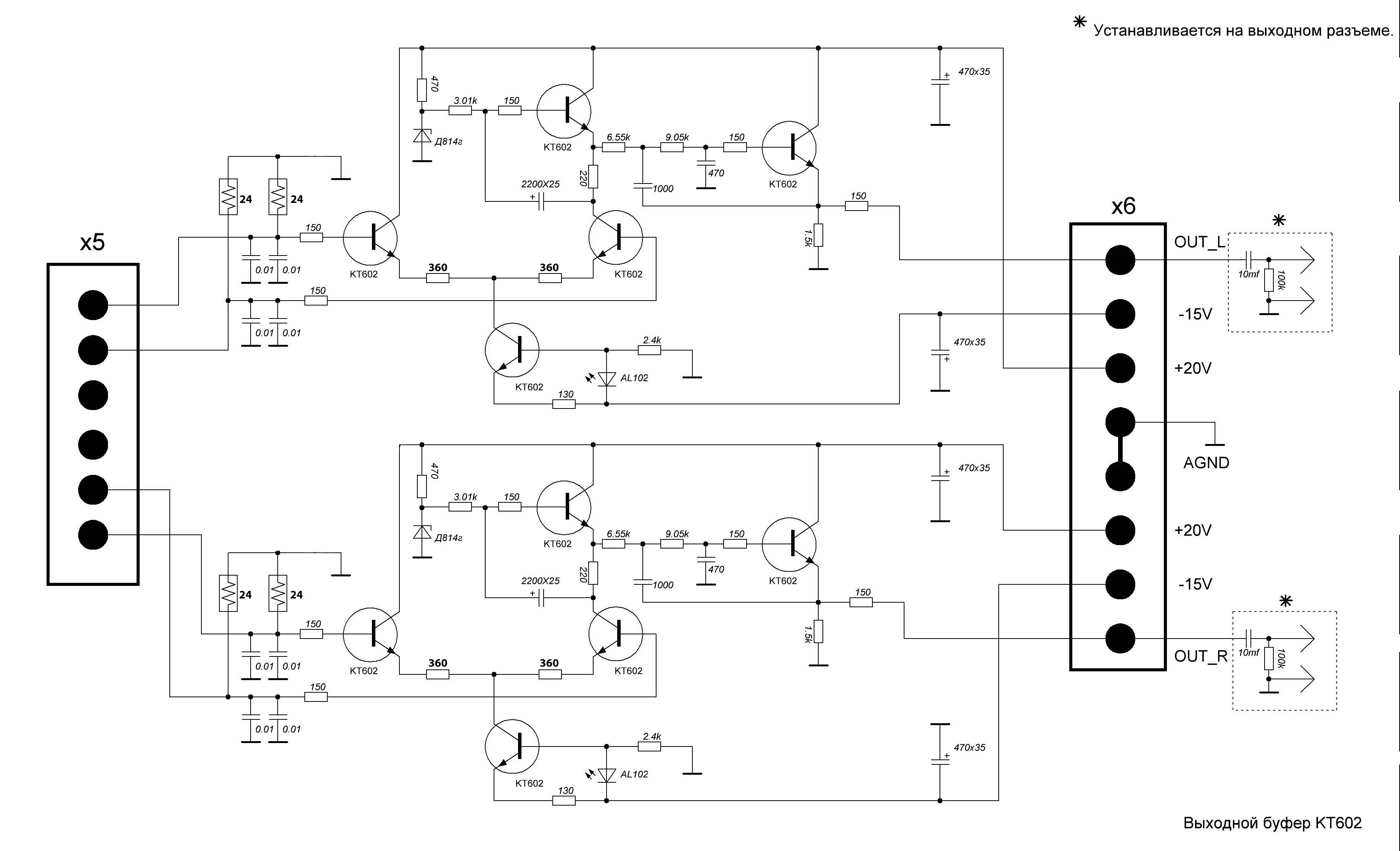

    Изменил, резисторы на 360 ом сделал толстыми для заметности. Входные резисторы с базы на землю может тоже уменьшить до 24-30 ом?
    Разумеется. Иначе избыточное усиление будет.
    И на этой схеме НЕТ измененных на 360 Ом резисторов. Схему перепутал?

    Уже есть . Почему эта схема? Потому что она у меня уже есть в собранном виде. Самое замороченное в ней это питание +20 и -15 вольт
    Уже есть
    Та уже и по входу бы заодно резисторы подкорректировал

    Резисторы подкорректировал, насколько предпочтительнее КТ602-е, нежели те же BC550C? Хотя у всех уши разные...
