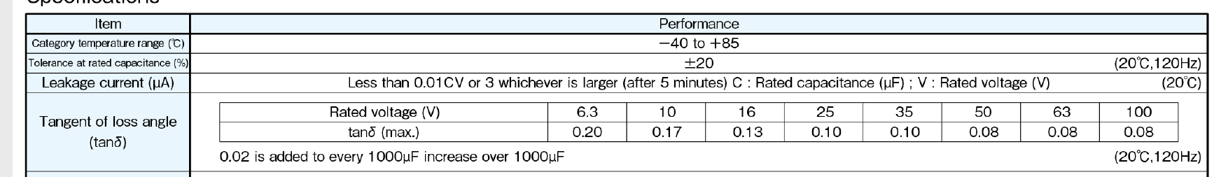

    Зависимость потерь от напряжения не монотонна, оптимум находится, как правило, в диапазоне 50-63 вольт, дальнейшее повышение номинального напряжения с большой вероятностью окажется менее предпочтительным с т.з. потерь.
    Ну вот у Silmic II всё, что пишется в даташите. И что из этого можно понять?) Тут нет графика частот. Но тем не менее абсолютные значения получаются на 50v неотличимыми от 100v.

    И не будет, производители, в большинстве случаев, приводят это значение для одной, редко - для двух частот.
    И смысл тогда завышать?
    PS ещё интересно то, что многие любят вглядываться в величину ESR, особенно для хорошо так низкочастотных цепей, но почему-то игнорировать Xc...

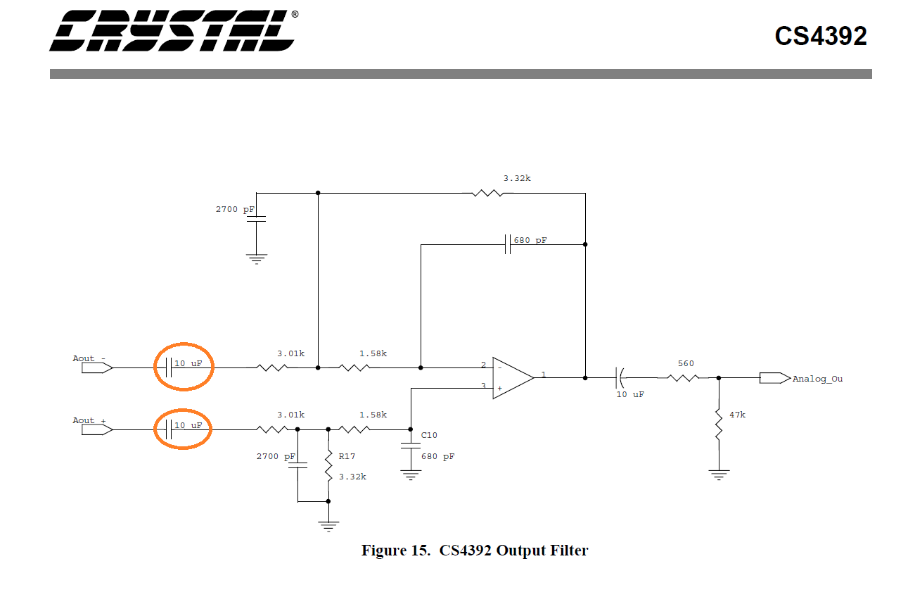

    Подскажите пожалуйста. Как правильно сделать. На схеме дифференциальный выход CS4392 показаны неполярные конденсаторы по 10мкф. Что лучше использовать здесь.
    Неполярные Nichicon ES или полярные Elna Cerafine (красные) ? Если использовать полярный,то куда обращать + конденсатора..к цап или к ОУ..

    На схеме указаны неэлектролитические конденсаторы. Ставьте пленку)

    Пленка конечно лучше, но поскольку на выходе ЦАПа есть постоянное смещение, то сюда можно и полярные электролиты. Как, собственно, в документации на другие чипы и рисуют.
    (ну это конечно, если не делать схему где вообще нет разделительных конденсаторов, но вряд ди это имеет смысл на этом чипе...)

    Я ЗА полярные конденсаторы!
    Неполярные = два полярных встречно последовательно.
    Плюс, мое ИМХО, хороший электролит с нормальным смещением (и, если постоянная составляющая значительно больше переменной), почти не слышно.
    И второе: этой ИМС пленка не нужна.

    Полярные плюсом к ЦАП.

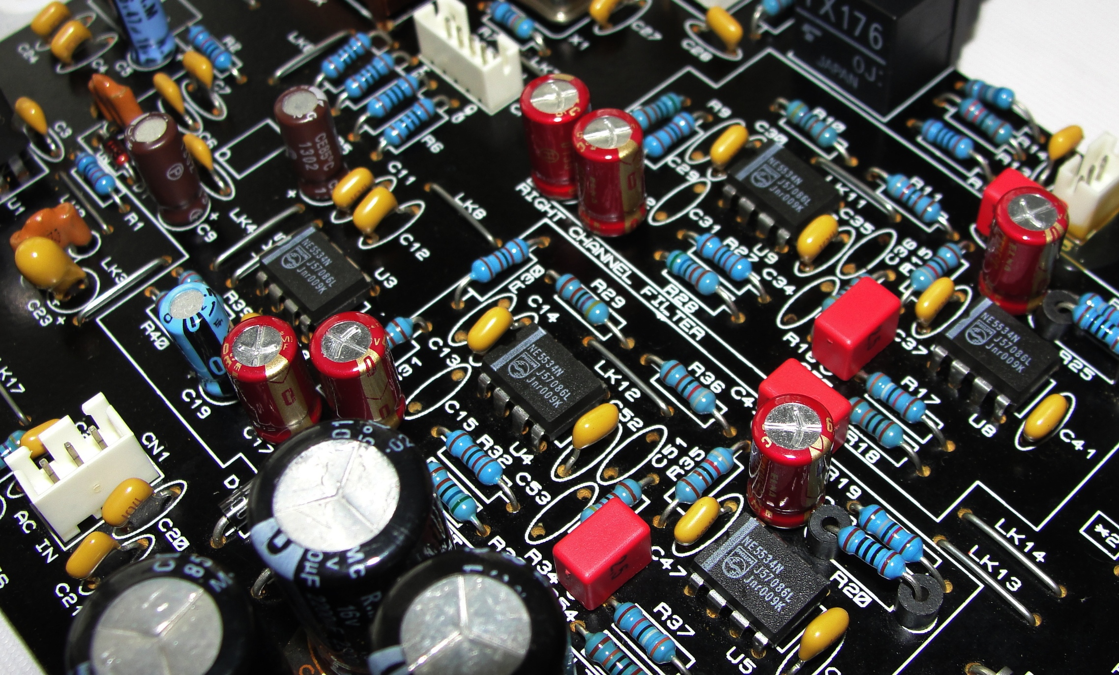

    Поставил полярные..
