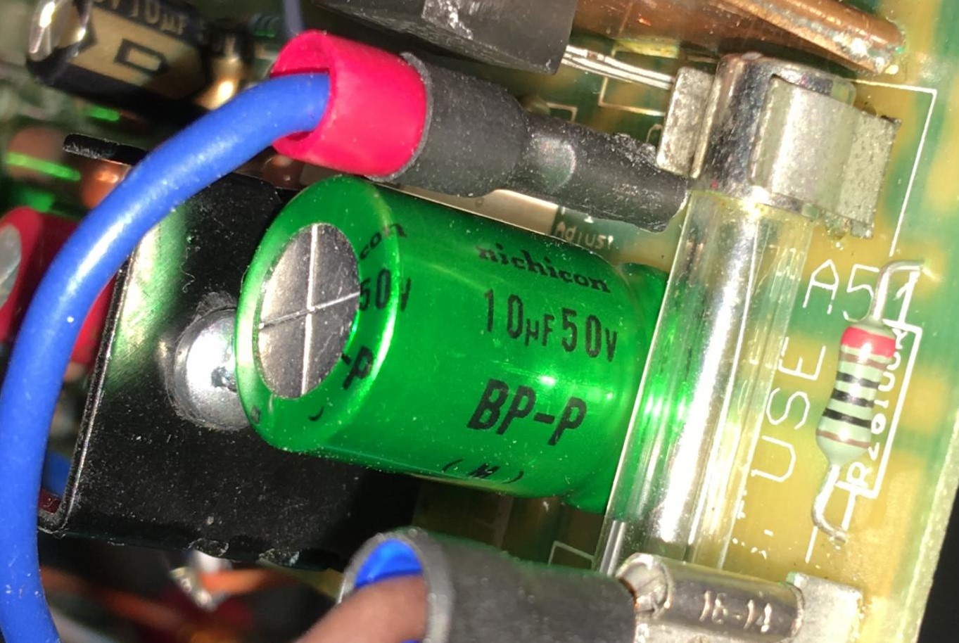

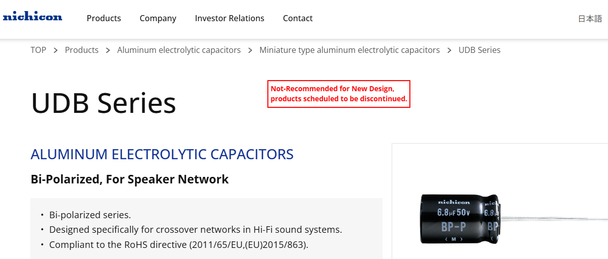

    Емкость в два раза меньше, габариты почти в два раза больше. За счет чего, интересно.
    Bi-Polarized, For Speaker NetworkНажмите на изображение для увеличения.
    правда они сейчас чёрные, но видел и зелёные (на фото)

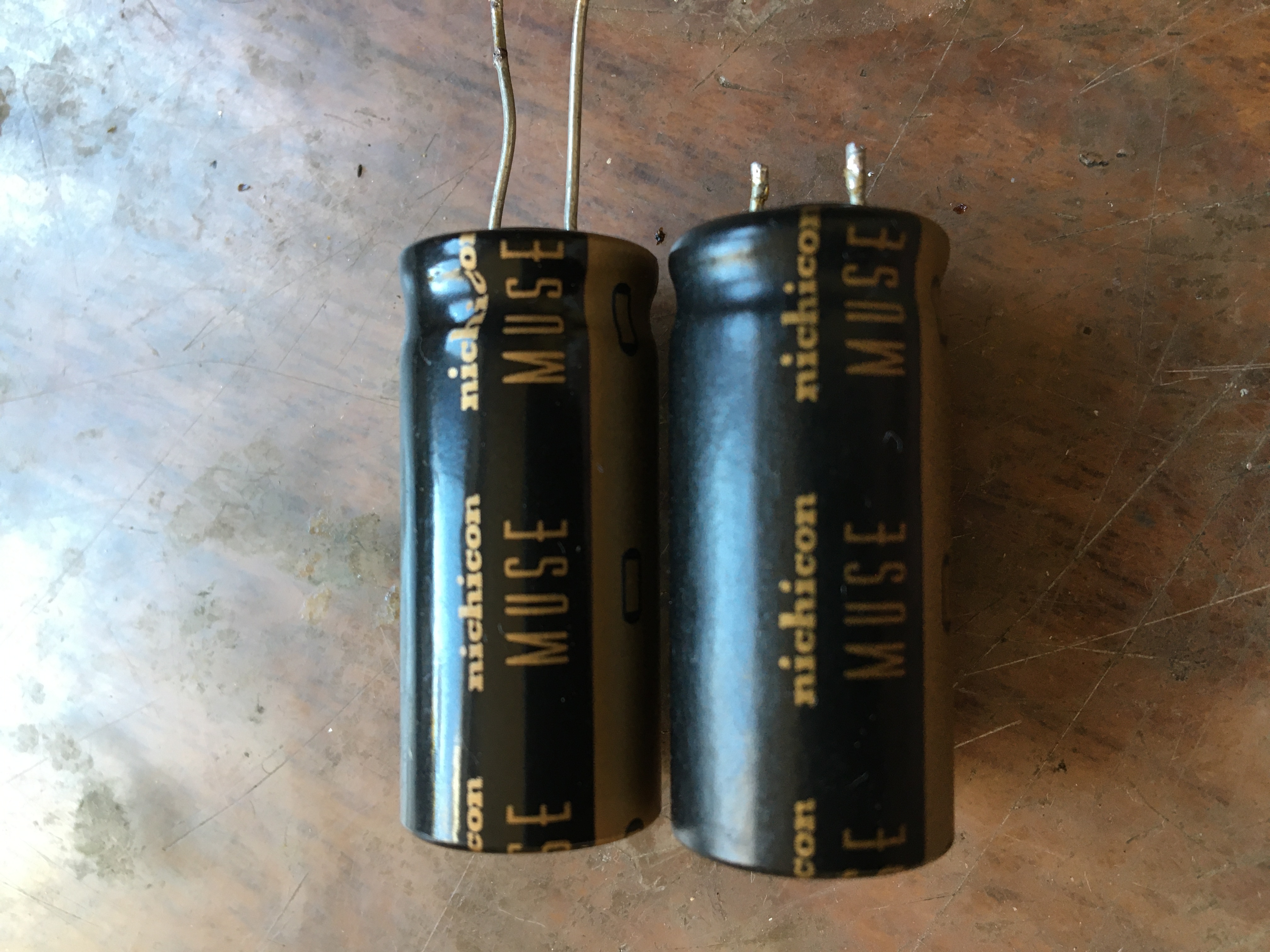

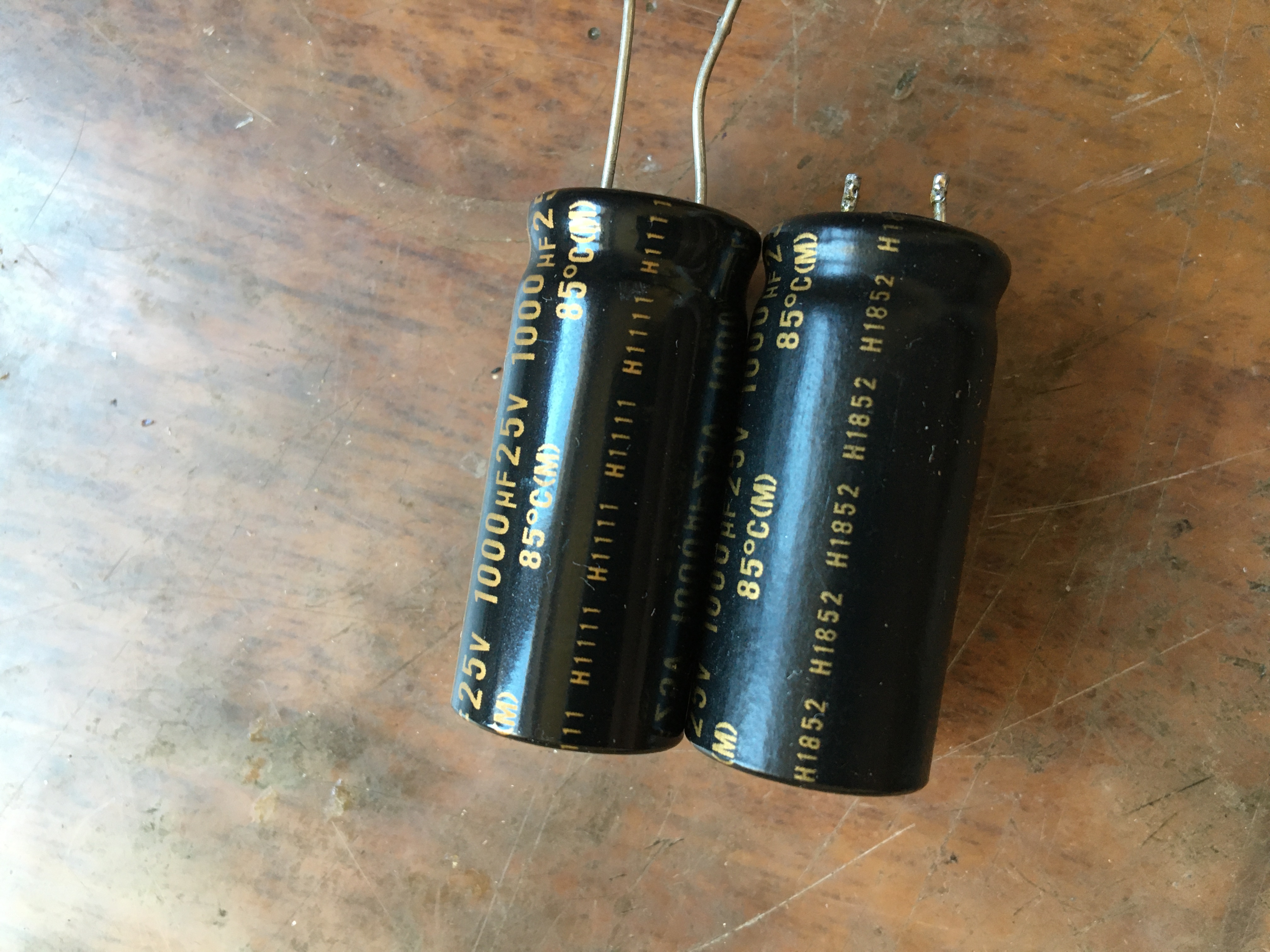

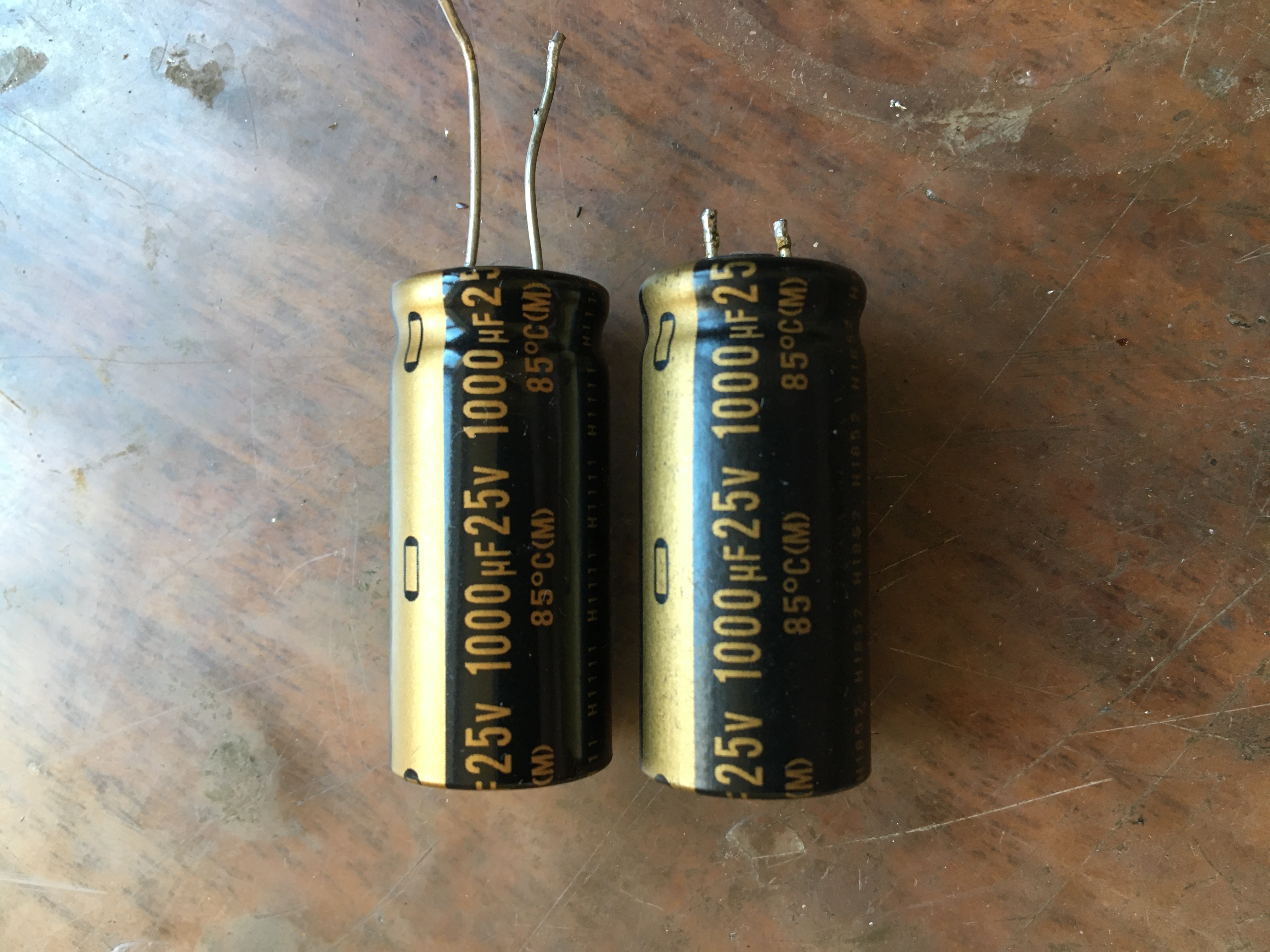

    пришли кандёры с Моузера
    и я занялся рекапингом преда Крелл
    выпаял первые 8 штук
    и стал внимательно разглядывать...Нажмите на изображение для увеличения.
    первое что бросилось в глаза
    кривая подпись ничикон причём у всех по разному
    из 30 тех что с Моузером такого нет ни у одного
    второе расцветка более яркая и глянцевая
    по измерениям (Е7-22)
    на 120 гц-853мкф и 0.06 ом
    "родной" 856 и 0.03
    на 1кгц-755мкф и 2 ома
    родной 856 и 4 ома.

    А зачем рекапинг затевался? Параметры у родного такие же как у нового.

    приехали 470мкф 25вольт
    эти в повалку лежат
    по высоте не проходят
    я уже говорил об этом
    тот что "родной" у меня был раньше
    и он в точности выглядит как те что с Моузера.
    ---------- Сообщение добавлено 16:21 ---------- Предыдущее сообщение было 16:04 ----------
    те что стояли
    куда 100 мкф подевалось на 1 кгц ???
    при меньшем сопротивлении
    Похоже на то, что вы рекапленный рекапите. Я конечно сильно не все Крелл видел, но в тех, что довелось, стояли Sprague и Roederstein (если правильно помню, в бакелитовых стаканах), т.е. совсем не Ничиконы и уж тем более Muse. Может в новые модели ставят, не знаю, но тогда зачем их менять?
