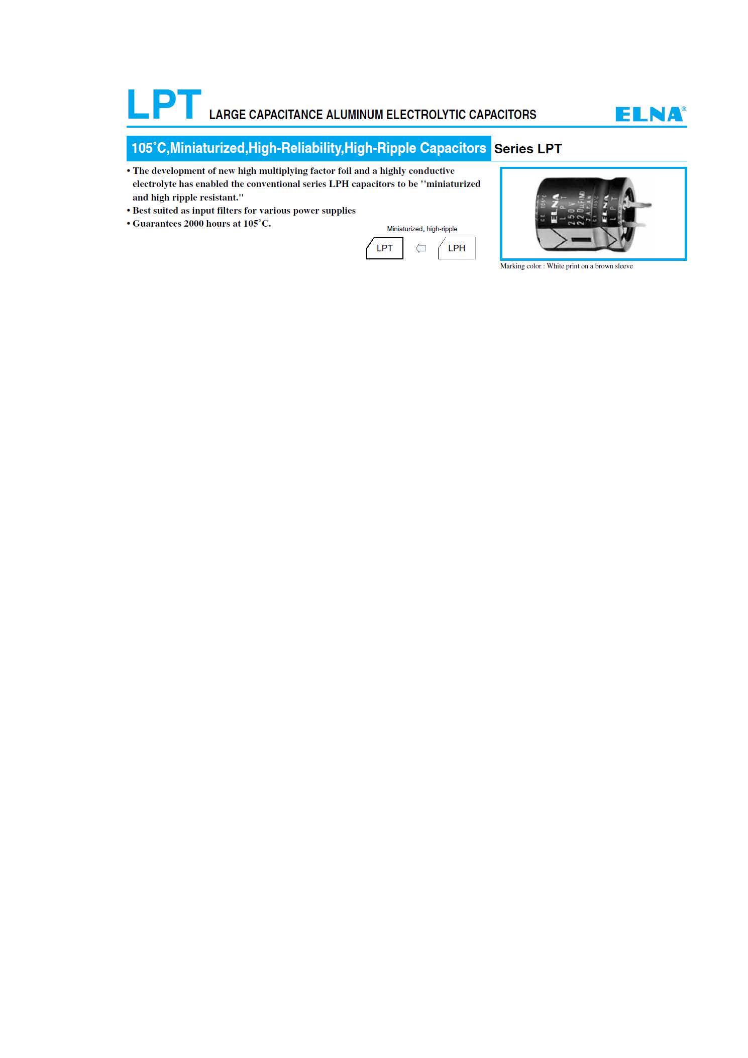

    Помогите найти замену для Elna LPT 560x200v, размер не более 26х35мм, вольтаж не меньше, но самое главное необходимы такие же параметры: 105°C, Miniaturized, High-Reliability, High-Ripple Capacitors. Low ESR не надо.
    Вложение 457622

    Я заблудился в двух соснах. Конечно сочетается, я правильно написал Low ESR не надо.

    Можете сами и подобрать
    https://www.ymin.cn/liquid-large-products-page/
    Подобрал, SW62D561MNNYS06S2, но купить негде и не хочется быть первооткрывателем, не тот случай.

    Если оно не Low ESR, то и большие импульсные токи (о чем было упомянуто) держать не будет, м.б. будет, но не долго, пока не нагреется и не вспухнет.

    Да ну конечно, вы путаете области применения, с которыми связаны физические параметры. Во входных/первичных фильтрах источников питания, даже если он импульсный, low esr не то, что не нужен, а противопоказан, т.к. у него ripple current должен иметь наибольшее значение на наименьшей частоте (частоте сети), а вот дальше уже по задачам, которые стоят перед БП.
    Я нашел серии, которые мне подойдут, у Elna (LPT=LAT), Nichicon и Chemi-con, но внутри этих серий только ЧИД разве что может привезти что-то похожее, но по цене от 5500 за шт. и через 9 недель, а в идеале вообще 10000 руб. за штуку. У меня левый глаз дергается от таких цен и сроков)).

    Нашел я замену для Elna, называется TDK (Epcos) B43642, теперь надо как-то купить. Есть одна организация, но они только с юр.лицами работают. Есть здесь юридическое лицо, которое только и ждет как бы купить конденсаторов по безналу?
