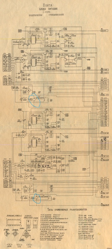

    Други! Может сообща попробуем внедрить схему плавного включения нагрузки (1) на К1182ПМ1Р в схему управления боковыми двигунами (2), дабы побороть резкий старт при перемотках? Познания у меня не такие, как у многих здесь, и мне одному сложновато в этом разобраться. Но проблема должна разрешиться этим способом. Убрать симисторы и V5, V12 (КУ208Г) и реле К1, К2 (РЭС10). И внедрить туда схемы плавного включения с последующей настройкой. Выводы схемы (1) в какие точки схемы (2) вкорячивать?

    777zodiac777, Антон, на ВегаЛабе уже давались рекомендации по плавному пуску.
    Пожалуй, самой приемлемой будет схема от Олимпа-004. Я пока не дошёл до перемотки, дойду, напишу результаты.
    Ссылка не работает.
    ---------- Сообщение добавлено 11:40 ---------- Предыдущее сообщение было 11:02 ----------
    Нашёл схему, предлагаемую Вами - два встречно-параллельных тиристора с обвязкой.
    С уверенностью могу сказать, что "трещать" эта схема будет не хило
    Если очень хочется "внедрить", поставьте последовательно с двигателем мощный резистор. 30 Ом плюс/минус полведра.
