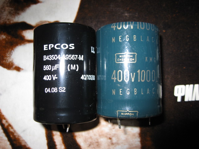

    Фирменный Эпкос рядом с поддельным ниппон чемикон. В реале выглядит хуже, чем на фото. Весит примерно в 2 раза меньше Эпкоса.

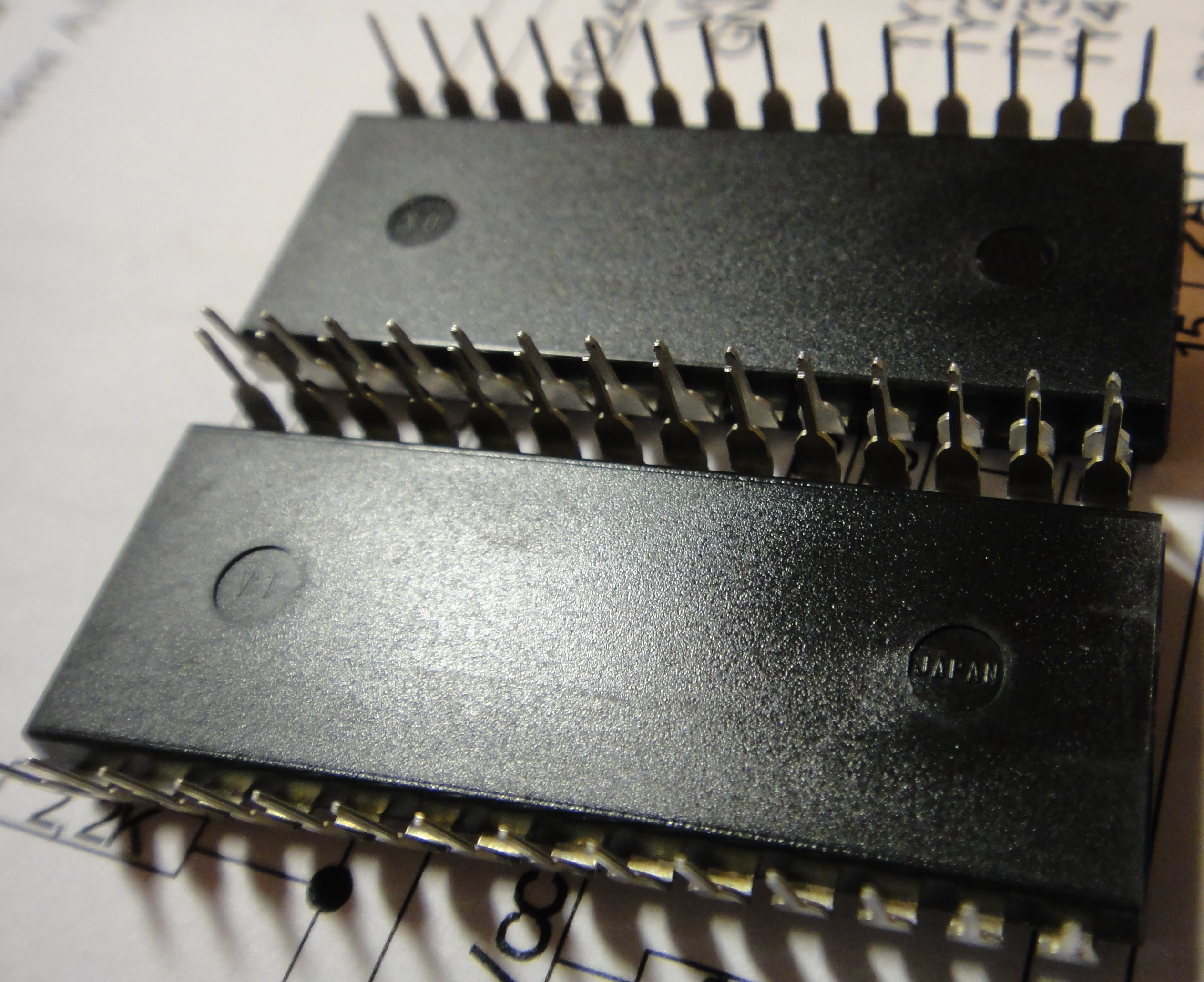

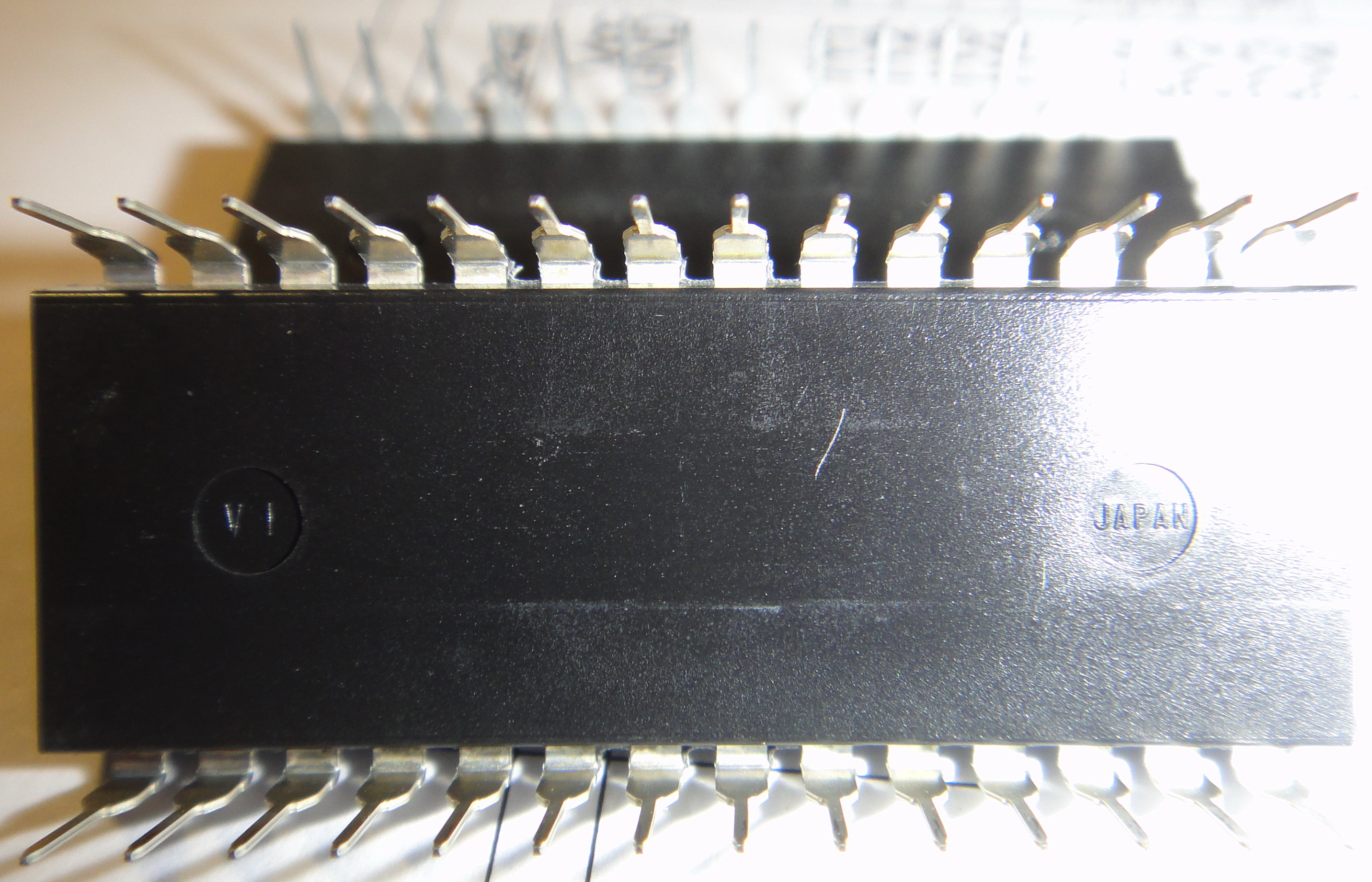

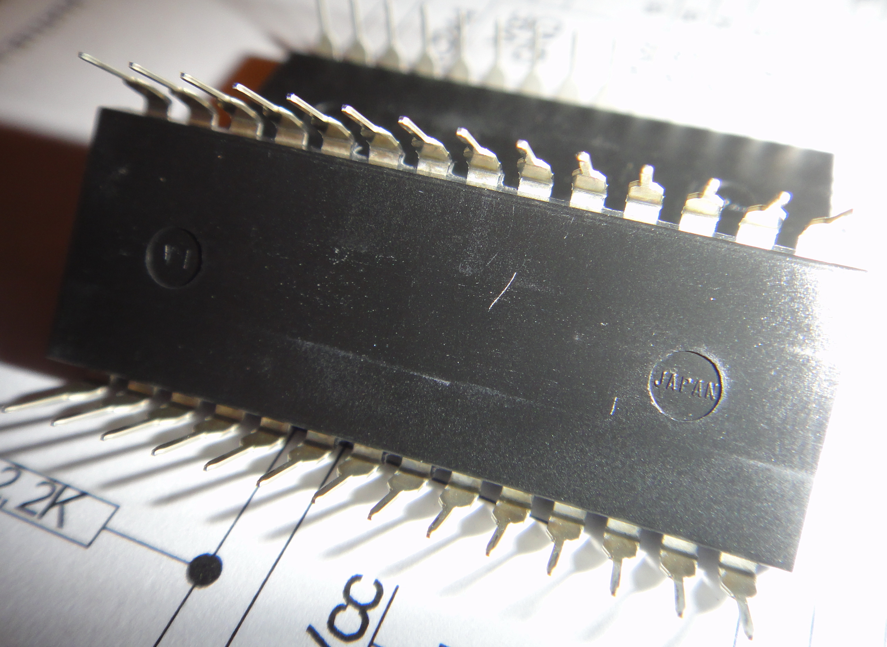

    Выложите ктонибудь плиз фотку морды SM5248APT
  5. #1684
    06.10.2009
    г.Челябинск
    477
    По умолчанию Re: Фуфло?
    Всё что мне удалось найти это даташит, но не уверен что это то что вам нужно
    http://www.rfm.com/products/case/sm5248-8.pdf
  6. #1685
    29.01.2007
    2,806
    Ой , сорри - SM5842APT )))

    Ulis,
  8. #1687
    13,168
    У Aspen есть.

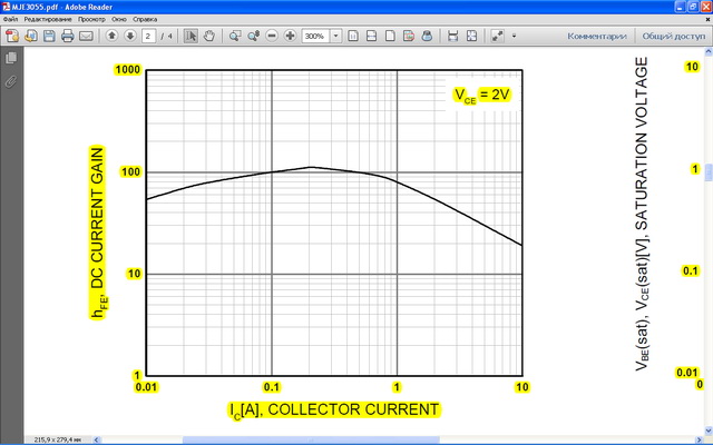

    Померял тестером бету у 8 штук приобретенных MJE3055TG - при декларируемом минимуме в 20 и недекларируемом максимуме , у всех 8 штук бета выше трёхсот - 355-392.
    Внешне - ну совсем настоящие.
  10. #1689
    16.11.2004
    1,481
    при декларируемом минимуме в 20 и недекларируемом максимуме.
    DC Current Gain (Note 2) 20 min 100 max
    (IC = 4.0 Adc, VCE = 4 0 Vdc)
  11. #1690

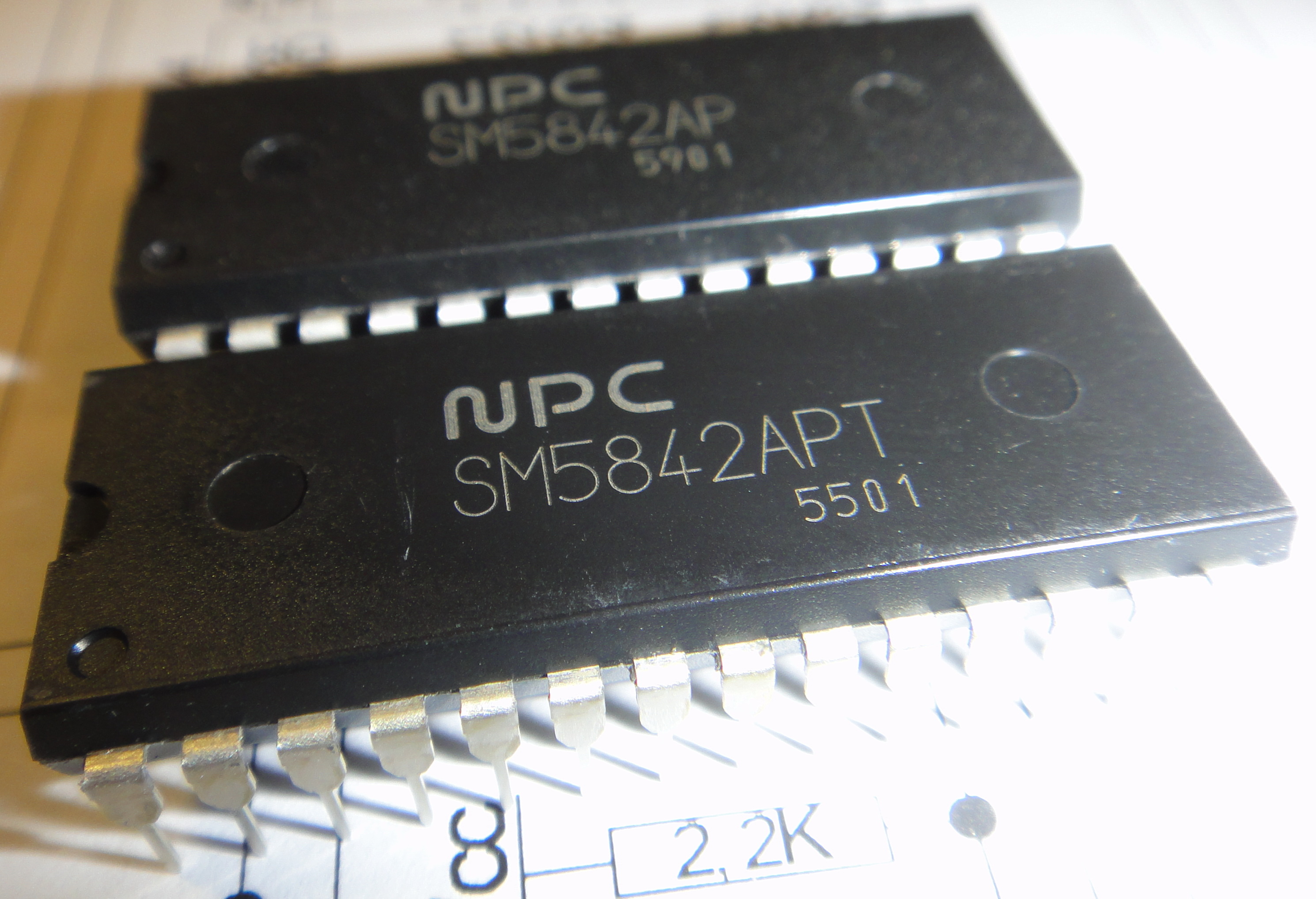

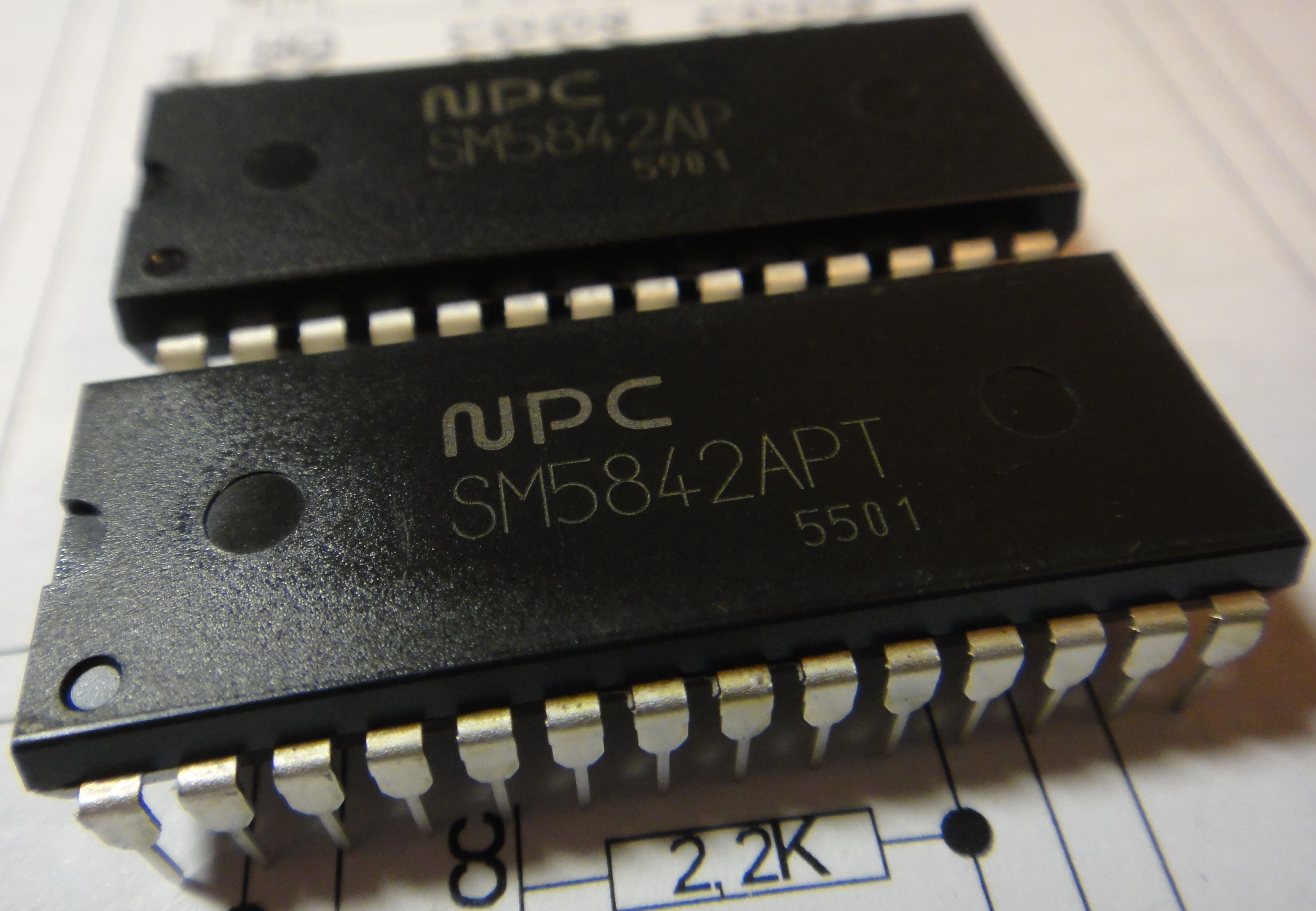

    Пойдет?
  12. #1691
    29.01.2007
    2,806
    2 kerpal:
    Спасибо большое!

    100 max
    И что, тестер у него 4А ток коллектора позволяет?
    Yours Aye, Ilya

  15. #1694
    29.01.2007
    2,806
    Вот фиг знает...
    бета измерянная у MJE15032/15033 на том же тестере укладывается вполне в даташитные параметры. То есть на микроскопический ток базы уже не подумаешь
  16. #1695
    10.03.2004
    2,702
    По графику все сходится почти, бета при 100мА...1А в 2,5 раза больше чем при 4А, соответственно 100max@4A=300max@1A с учетом разбросов и погрешностей.

    16.11.2004
    1,481
    Тестер меряет при 1 мА, там завал характеристики вниз, однако.
    3055 обычно где-то 20-50 бета при 1 мА, они в малых токах сильно сдают.
    Ulis, померьте падение база- эмиттер тестером, должно быть 0,4-0,5 В, если больше - фуфло, кристалл маленький.
    Еще емкость померьте, у них емкость должна быть большая.

    Да я бету и так померяю при аналогичных даташитным Uкэ и Ik.
    Мне интересно просто интересно поведение тестера. Обычно бета даже весьма мощных транзисторов меряется в пределах допуска.
  19. #1698
    16.11.2004
    1,481
    Это когда транзисторы не шибко кривые.
    У современных мощных транзисторов так и есть, завал на малых токах небольшой.
    Старых разработок мощники на малых токах имеют сильный завал усиления.
