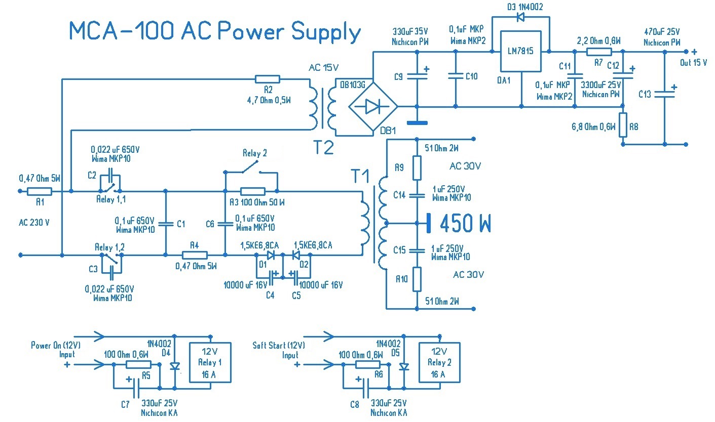

    Схема усилителя очень простая - ОУ с плавающим питанием и обычная двойка на выходе. В оконечном каскаде две пары Санкенов. Все. Однако он играет и очень неплохо, поэтому решил поделиться разработкой - могу заказать платы для желающих собрать самостоятельно. Плат всего две - сам усилитель и БП для РГ Antecom с встроенными сетевыми фильтрами от помех, от постоянного напряжения в сети, а также реле софтстарта, которое тоже управляется от контроллера Максима Волобуева. Можно использовать вариант от Максима - на его плате БП тоже все необходимое есть. Полный бюджет усилителя (с корпусом и комплектом АТТ-6 с ДУ от Максима Волобуева) получился около 40000 руб, но это на платах Резонит (с медью 105 мкм) с очень хорошей оригинальной комплектацией из магазинов Терра Электроника и Промэлектроника: ОУ - AD843, резисторы Wishay, Firstronics, TE-connectivity, реле Finder, Shcrack, Fujitsu, электролиты Hitachi Aic, Nichicon KA, KZ Muse, PW, FW, транзисторы Toshiba и Sanken, тор 450 Вт от Аудиоинструмент, пленочные конденсаторы Wima MKP и т.д. Катушка на выходе намотана моножилой 1 мм в лаковой изоляции, 12 витков на оправке диаметром 6 мм.

    Усилитель имеет только один подстроечник - ток покоя. Нужно выставить 70-80 мА на пару и если все остальное верно собрано из исправных деталей, то аппарат сразу работает. Время задержки подключения АС задают R8 и C2. При указанных номиналах задержка составляет 5-6 сек.

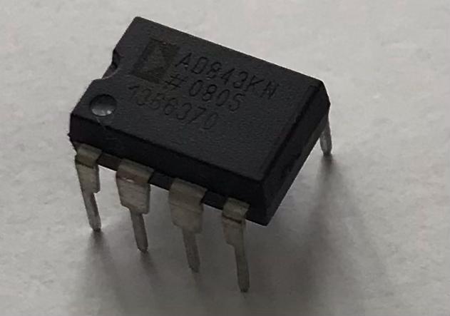

    Цитата Сообщение от cshiuka Посмотреть сообщение
    Да, разворот конфигурации классно получается. Плата питания как будто для такого размещения и проектировалась. Разводка гораздо лучше. Какое питание в вашем варианте сейчас? Добавили ещё электролитов...
    Добрый ! Да мне такой разворот тоже понравился. Сейчас питание ниже - 38,5-39 В. Общая ёмкость около 108000 мкФ. Заменил ещё ОУ- напрягала постоянка около 30 мВ и я тогда делал балансировку. Терзали сомнения, что не оригинал. Поменял ОУ, купил на Авито, постоянка стала 0,3 мВ и 1,9.Убрал плату балансировки.
    Это AD843 на Авито? И оригинал??

    По умолчанию Re: Усилитель Prophetmaster Audio MCA-100
    А какой был первый ad843 ?
    Вот правильный чип
    Вот правильный чип
    Где произведен?
    Где произведен?
    Не знаю, но он грейдовый и в керамическом корпусе.
