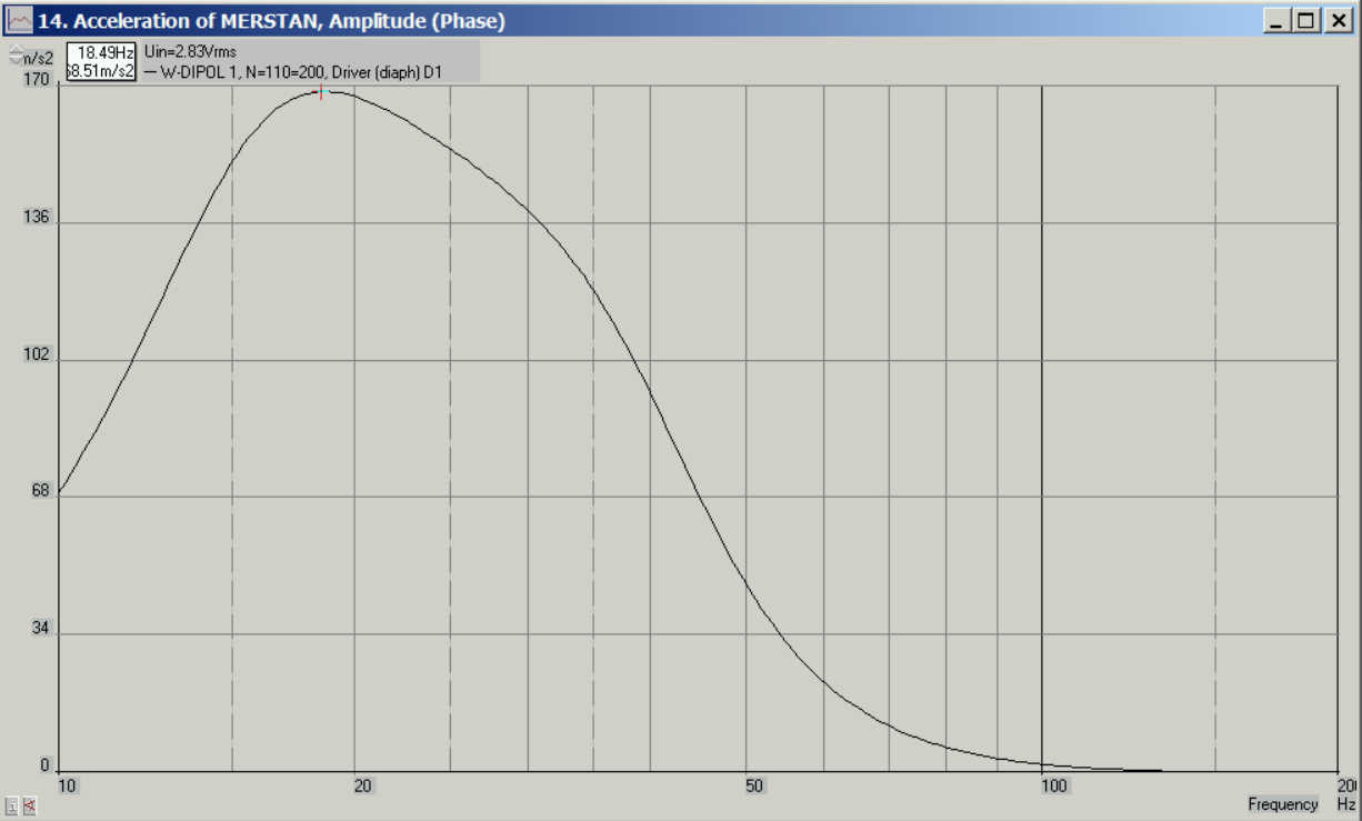

    Надо бы сначала посчитать типовые g звуковой катушки на номинальном уровне громкости хотя бы 12-ти дюймового динамика.
    Может оказаться далеко за пределами допустимой области датчика. Есть подозрение, что это так. Формулы надо подымать.
  5. #1684
    24.07.2012
    2,505
    По умолчанию Re: Э_ОС - набираемся опыта, вопросы и ответы по существу дела.
    Посчитали, прослезились
    Первый попавшийся файл с именем Merstan, динамик 18FH500 на 2.83V в W-Dipol
    168 m/s2 = 17G
    Датчик по паспорту 20G макс при 10% THD.
    Нипайдёт
  6. #1685
    25.05.2011
    Рязань
    2,879
    Num_of_g = Ia[А] * BL[Н/А] / Mms[кг] / 9.8[м/с2]
    Прикидывайте!

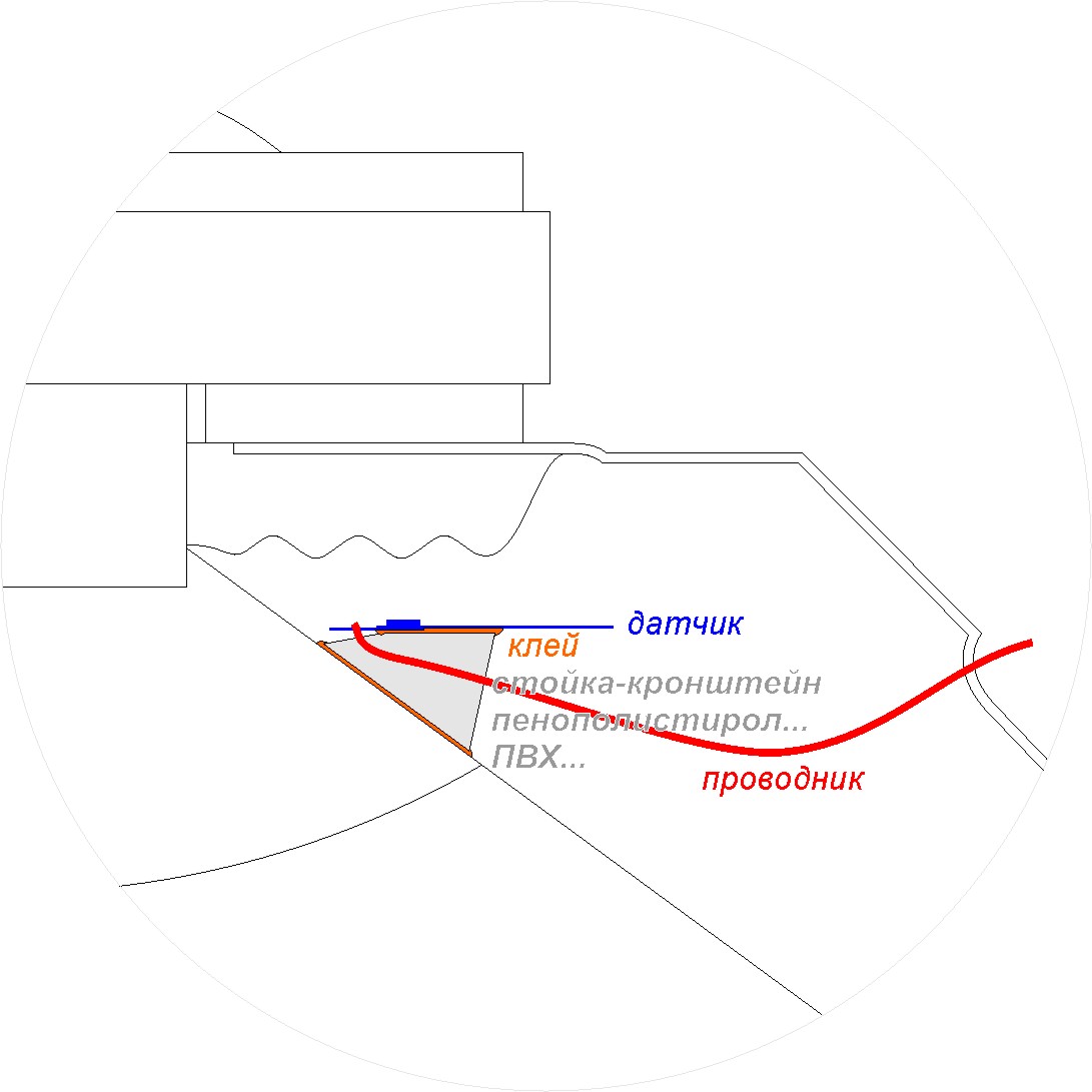

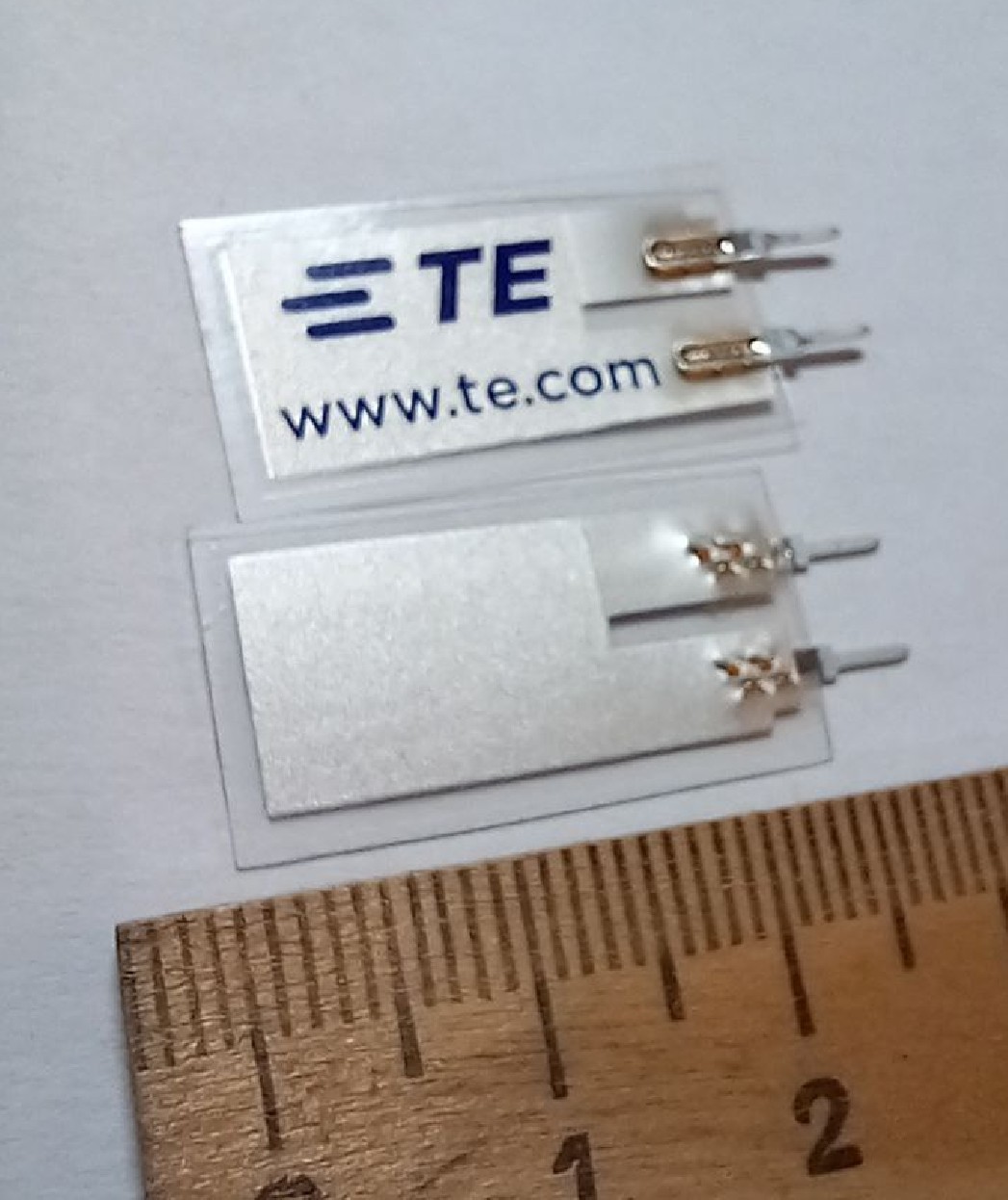

    Достал меня фотодатчик. Ничего нерешаемого в реализации нет и есть много плюшек (и высокое выходное напряжение и возможность организовать антиклип на доп фоторезисторах...), но конструкция получается непростой и практически неповторяемой на коленке. Отодвигал и отодвигал работу по изготовлению макета на динамике, вопрос торчал в голове гвоздём, ржавел и раздражал.
    И! ...Пришёл с Али недорогой пьезосенсор, который выписал по инерции ради интереса.
    На странице товара даже есть довольно внятная документация, удивительно и приятно.
    Датчик предназначен для консольного крепления, очень гибок и может обеспечить ЭДС в единицы и десятки вольт, что очень хорошо в плане борьбы с наводками и экранированием, возможно оно не потребуется.
    Из минусов - низкая собственная резонансная частота, лежит в нашем рабочем диапазоне, но её можно сдвинуть вверх до 1 кГц и выше уменьшением вылета "чувствительного" участка датчика. Естественно со снижением чувствительности.
    Плюсы:
    - Простое готовое решение, если датчик крепить на диффузоре, как делал Сергей Родяшин (PaukT)
    - Малый вес.
    - Простота монтажа - не требует отклеивания колпака диффузора.
    - Будет работать в провереной схеме NB.
    - Возможность дифференциального включения двух датчиков для снижения влияния наводок.
Название:	датчик эскиз.jpg
