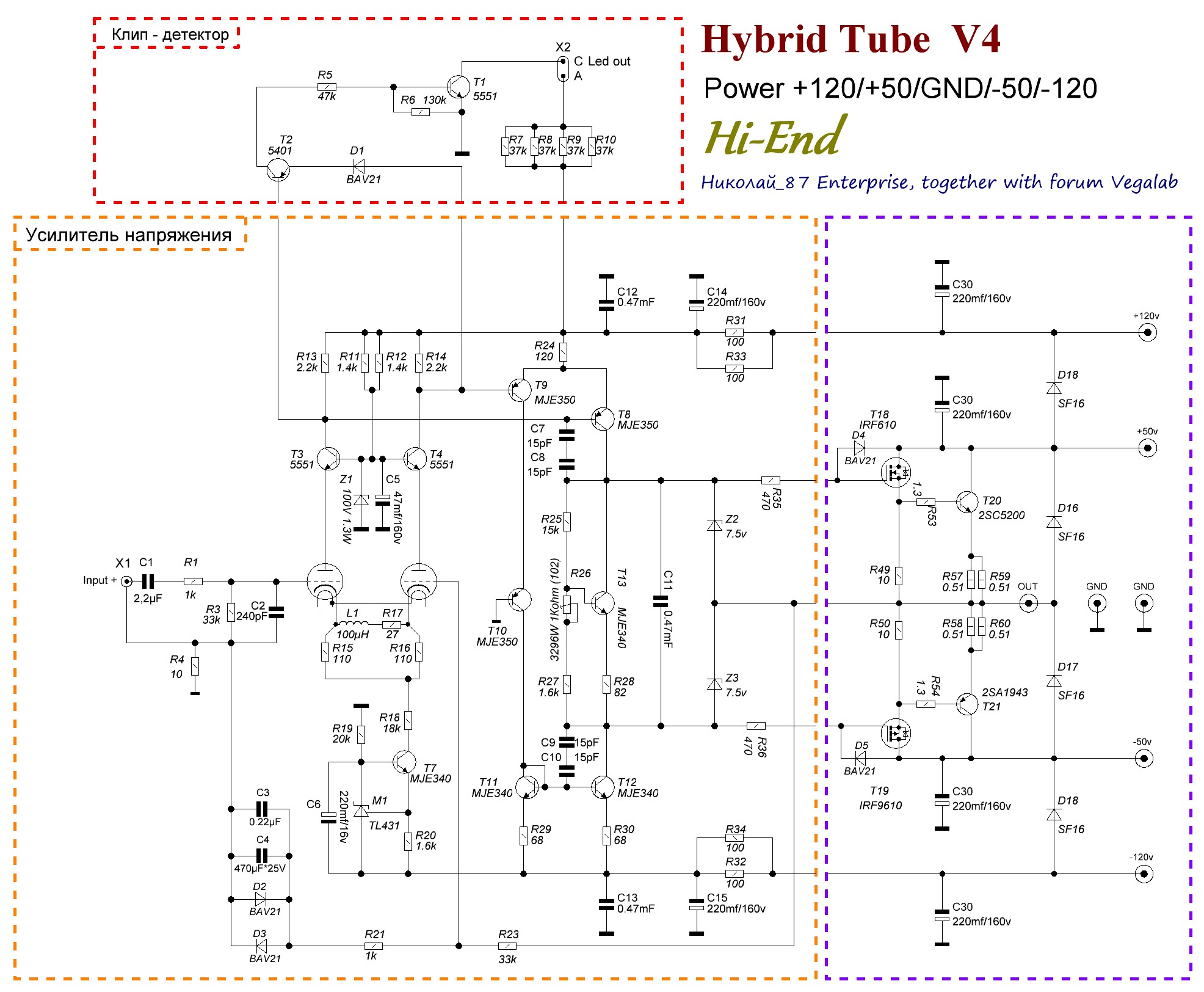

    Вот отсюда #1628 прикручиваем лампу в первом ДК.
    Nik87_V2_250W.rar - Файлы ПП, Замеров услителя Николай87
    Пост 386 - актуальная схема. Нажмите на изображение для увеличения.

    С поста #33 начинается обсуждение "гибрида"
    , Нажмите на изображение для увеличения.
ID:	153259 это схема с параллельными каскадами биполярных и полевых транзисторов. Отсюда и название.
    Особого внимания достойна схема Павла (Mepavel): пост #302 и пост #290
    К подобному решению выходного каскада прибегает Кжиштоф Ясински в журнале Радиохобби 2 номер 2002 год, стр.13. Только он использует схему Шиклаи в выходном каскаде. Нажмите на изображение для увеличения.

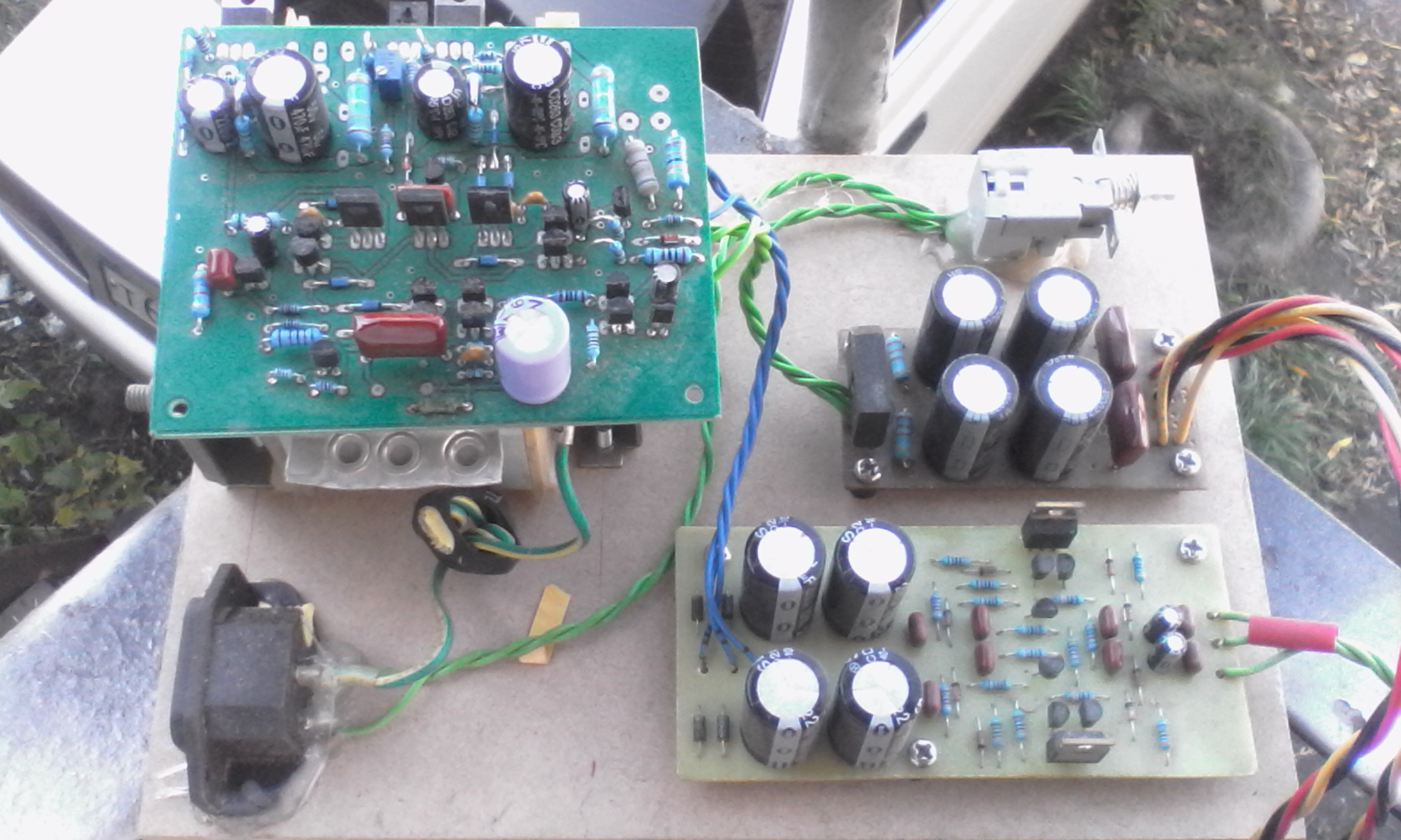

    Вот. Нажмите на изображение для увеличения.
ID:	247765 Нажмите на изображение для увеличения.
ID:	247766 Блок питания для предварительных каскадов +-45 В, стабилизированный.

    Печатки делал у Ромы в Донецке (trastcorp%gmail.com). Удобно то, что не нужно оплачивать подготовку производства. Сейчас ожидаю от него печатку пикардийца.

    Да, в Донецке. Отправляет из Ростова и Таганрога, сейчас автобусное сообщение наладили. Маска ,,на троечку". Косяков по дорожкам не заметил. Перепайке, металлизация отверстий, поддаётся.

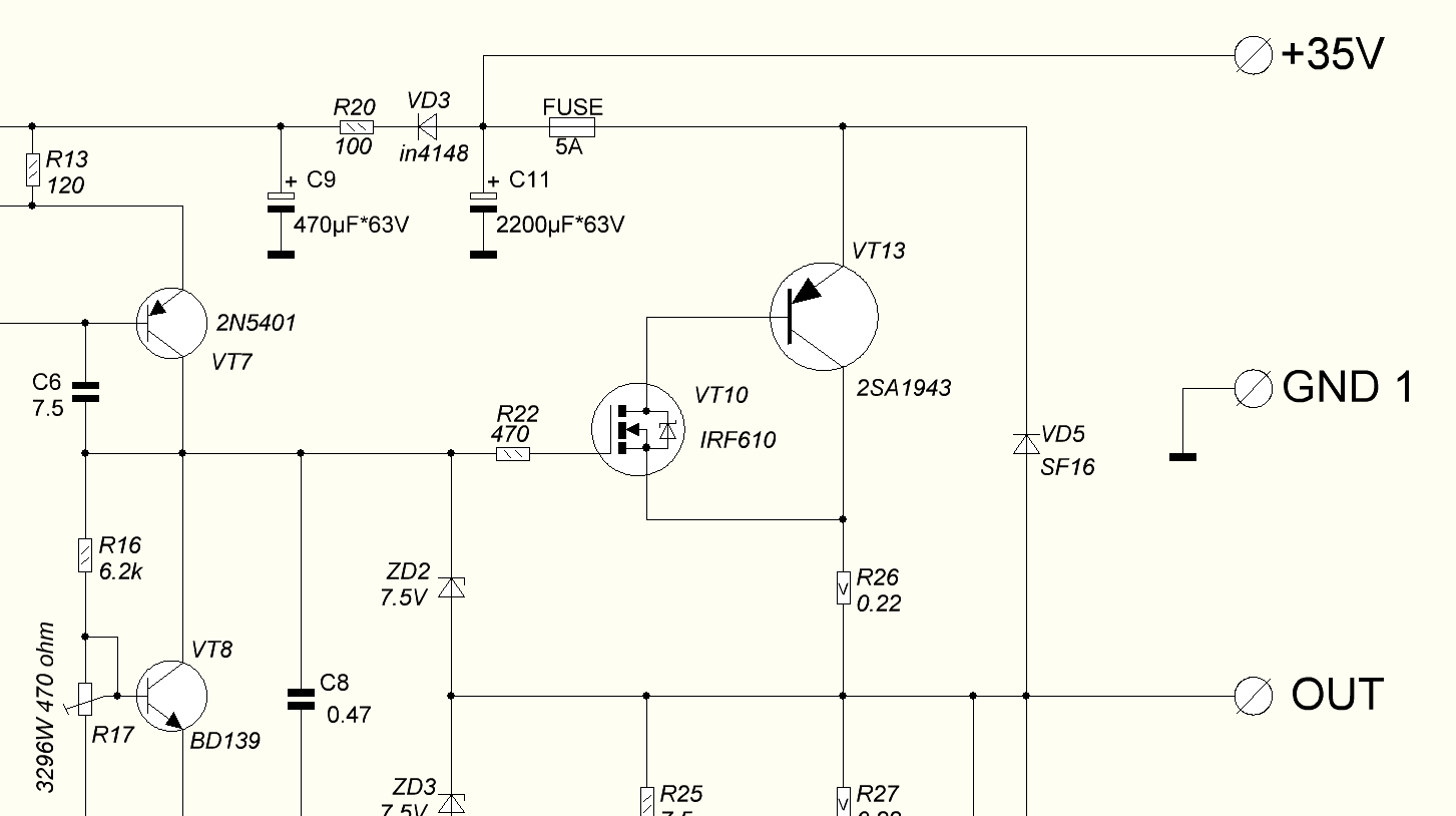

    Кстати, рекомендовали попробовать Шиклаи в выходном каскаде. Кто попробует?
    Можно и полевики и биполярники использовать, наверняка.
    ВейвКорп - это тоже я.
  13. #1692
    10.05.2010
    2,104
    По умолчанию Re: Симметричная топология Холтона На биполярах, биполярно-мосфетный гибрид
    Так?

    Да, Николай.

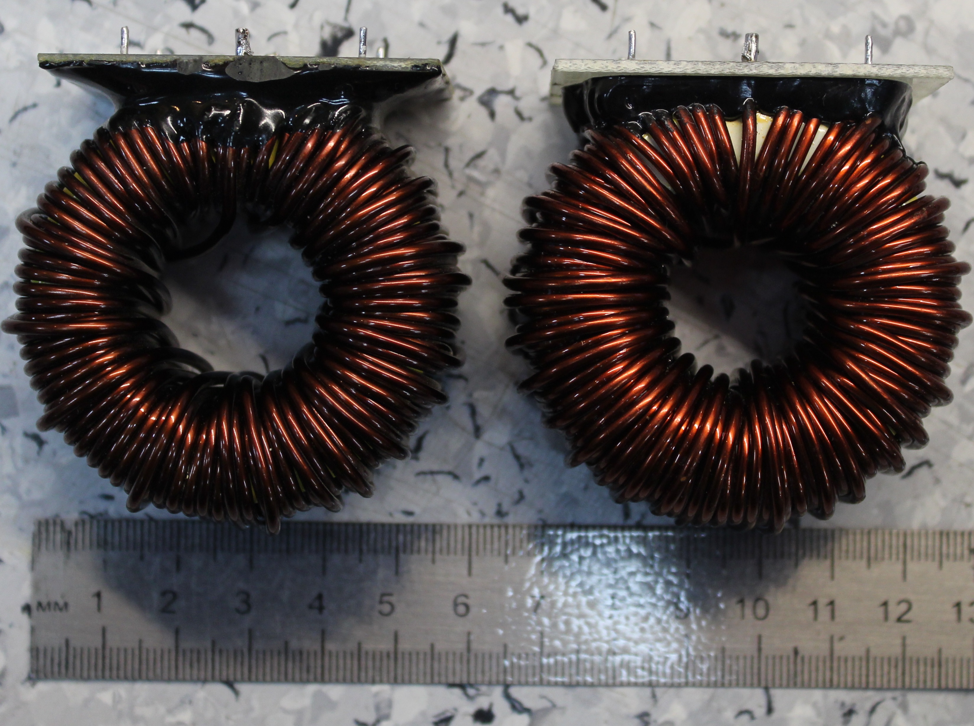

    Здравствуте! Есть 2 канала версии 2.1 от Николай(я)_87, сейчас работают от родного одиссеевского БП (у-010). Собираю вот новый БП, заказал тор в Питерской "Орбите" и чего-то с индукцией промахнулся, 1,7Тл. Боюсь за шумы, думал воткнуть дроссели перед накопительными электролитами.
    Имеются 2 таких интересных колечка 1.5-1.6мГн видимо на порошковом железе (жёлтые с белыми боками) из какого-то мощного бесперебойника:
    Фотка
    Их обязательно ставить в оба плеча БП? Просто 4 обмотки у тора и соответственно 2 отдельных выпрямителя, а дросселя только 2.
    Можно применить, или бросить эту затею?

    Хотя померил ток х.х. - 8-17мА. Видмо железо нормальное. То есть должна быть вполне приличная форма тока х.х., правильно?
    Намного полезнее будет дроссель с бифилярной намоткой на входе трансформатора. Для больших токов, сердечник нужен посолиднее, если я ничего не путаю. В первичной обмотке трансформатора ток намного ниже тока вторичных обмоток.
    ---------- Сообщение добавлено 10.56 ---------- Предыдущее сообщение было 10.55 ----------
    Т.е., - смысла в этих дросселях нет, на мой взгляд. Тем более, - в одном канале усилителя.
