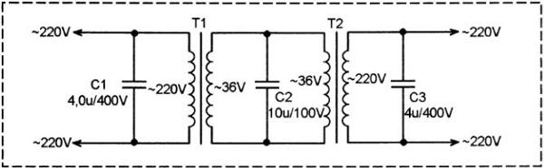

    а стоит ли делать так? в смысле такое количество конденсаторов с большими номиналами - или же просто 2 одинаковых трансформатор?Нажмите на изображение для увеличения.

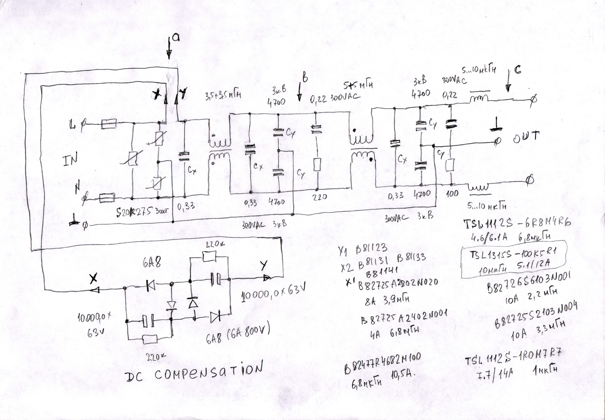

    Предлагаю вот такую схему фильтра подавления ЭМП.
    Из готовых сетевых фильтров подавления ЭМП наиболее интересен фильтр DL-12K1 (JIANLI) .

    А что в Москве так сеть засрана, что такие фильтры приходится городить? А за конденсаторы в DC compensation не боишься, в отстрел не пойдут (что-то там с диодами непонятка)?
