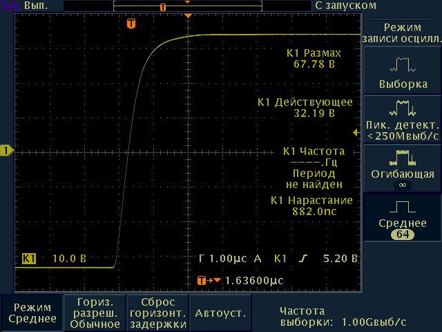

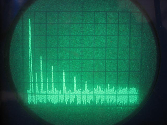

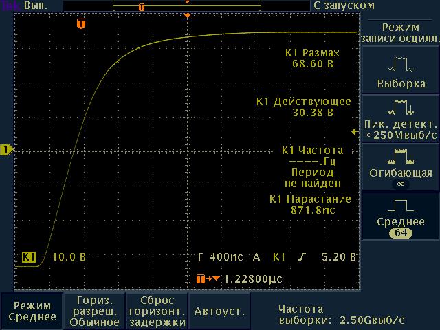

    Последние известия с поля боя. Сил моих больше нет.
    Переходная получилась, а секрет авторских сверхмалых искажений остался не раскрыт .
    Гармоники измерены анализатором С4-56, через режектор 60дб на частоте 1Кгц на нагрузке 6ом при мощности 100вт.

    По умолчанию Re: Lynx 17
    Поясните пожалуйста рисунок со спектром. Интересует цена деления. Еще интересует насколько режектор давит 2кГц, 3кГц.
    Добавлено через 2 минуты
    Прекрасно.
    Цена деления 10дб.
    Не проверял, но думаю практически нинасколько.

    Как я понимаю, третья гармоника имеет уровень -30дБ относительно 1кГц. 1кГц подавлен режектором на 60дб. Итого третья гармоника имеет уровень -90дБ. Что на 6дБ хуже чем заявлено. Я правильно понял?
  12. #1671
    18.07.2005
    4,004
    Обычный режектор давит 2 гармонику примерно на 6-8 дБ, третью - на 2-3-4, так что это надо учитывать. Но фиг бы с ним. Это не принципиально. Играет нормально - и слава богу.
    Просто кто-то начал говорить про "-106...-110 дБ", а вот это уже в реальных условиях - ненаучная фантастика для данной схемотехники.
    В чем же было дело?

    Цитата Сообщение от technik Посмотреть сообщение
    В чем же было дело?
    В резисторе 4.7ом параллельно защитной индуктивности . И небольшой подбор корреккции.
    Добавлено через 4 минуты

    Цитата Сообщение от goose Посмотреть сообщение
    Ну а чего не пишешь как собственно работает, как звук?
    В смысле, зашунтировал катушку резистором? Так вроде переходную характеристику смотрят без защитной индуктивности?
    Скажи, чего-то не помню, выходные транзисторы ты подбирал?
    Описывать звучание я не мастак . Теперь нужно все записи переосмысливать, какие можно слушать , а какие только ф топку .
    Я имею ввиду, что плохие записи теперь слушать весьма затруднительно.
    Переходную смотрим до индуктивности, а не без.
    Катушку зашунтировал и всё встало на свои места.
    Транзисторы подбирал при токе 4а, только сейчас часть из них сгорела не выдержав нечеловеческих экспериментов, и на их месте стоят не подобраные .
