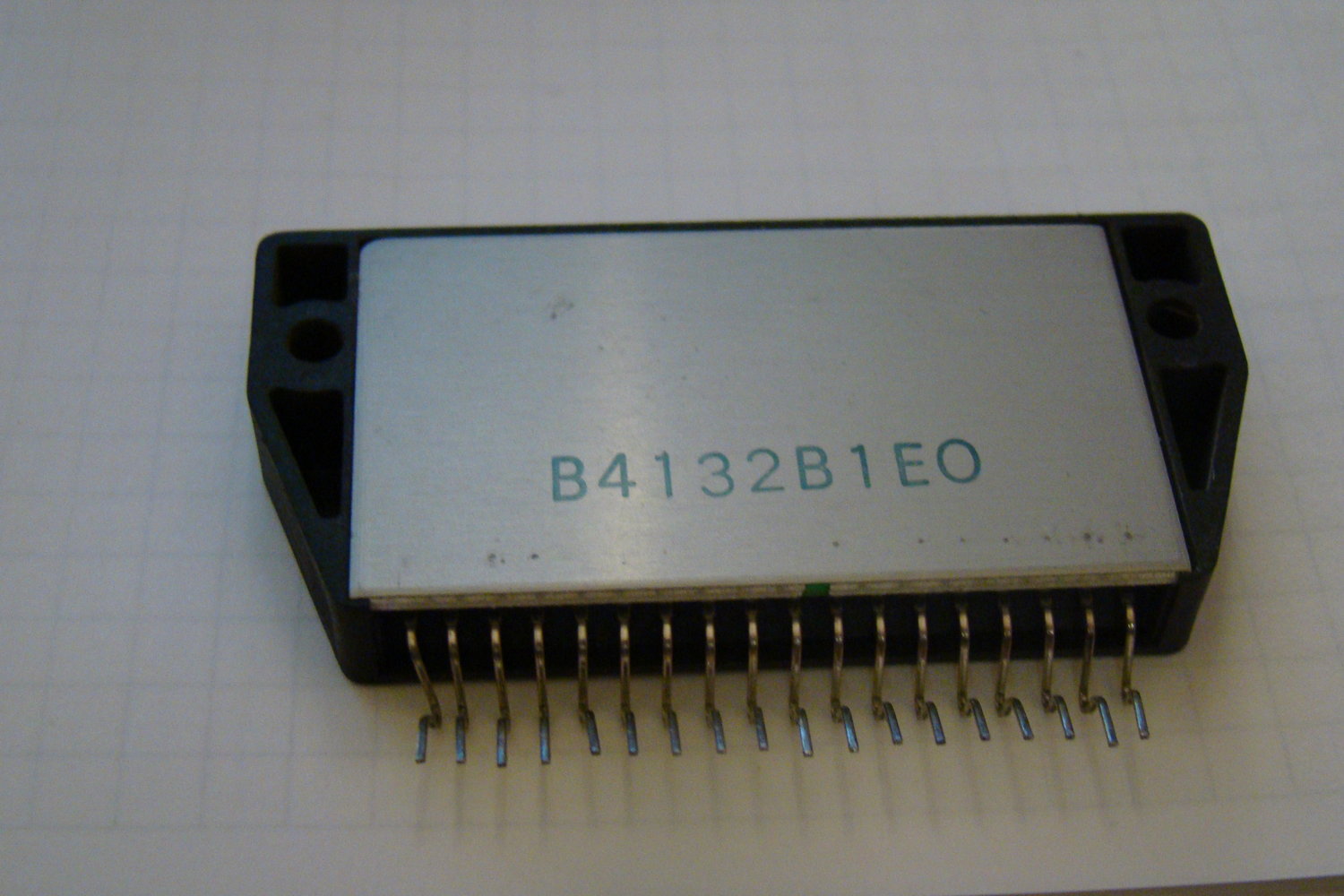

    купил сегодня вот такую вроде по всем признакам нормальная и наткнулся на stk403-090 по внешнему виду как stk433-ххх может кто нибудь знает что это за зверь?

    Судя по фото это подделка. По каким признакам Вы ее подбирали? Попробуйте вскрыть. Подделки открываются даже при слабом нагревании, т.к. склеены обычным термоклеем. Подуйте на алюминиевую пластину минутку феном (~200°С) и попробуйте подковырнуть отверткой (предварительно зажать STK в тиски). Если легко поднимется, то подделка 100%, можно даже не смотреть что внутри. Проблема подделок в том, что они вне зависимости от названия все сделаны по одной и той же схеме только на n-p-n-транзисторах и как правило работают в режиме В (очень недолго).
    STK403-090 Audio power amplifier class AB, 2-channel, 80/50 W min, THD = 10/0.4%, RL = 6 Ohm, ±54 V
    Действительно это STK довольно поздней разработки. Предусилитель сделан не на рассыпухе, а на каком-то чипе. Выходной каскад на составных транзисторах. Судя по схеме и параметрам для аппаратуры среднего класса. Должен быть заведомо хуже чем родной STK4132II.

    внешний вид.отсутствие дикой зелени и печатка желтая с зеленой маской может фото неудачные. все остальные что смотрел точно голимый левак был.короче говоря соберу послушаю а там ясно будет

    Исходя из своего опыта могу сказать, что судя по фото корпуса и щели с выводами похоже на оригинал.
    Смущает только подтек маски - зеленая полосочка в щели, если это не маркер, конечно.
    Но может оказаться и ИМС пр-ва PMC.
    Все правильно, у 403 серии корпуса такие же, как у 433 - серые, непривычные и со странной фигуркой в литье корпуса.

    потек легко ножем соскоблил похоже на цапоцлак или на маркер кислотоупорный толком не понял
    Black_Panther, а какие признаки левака у 403-ххх серии?
