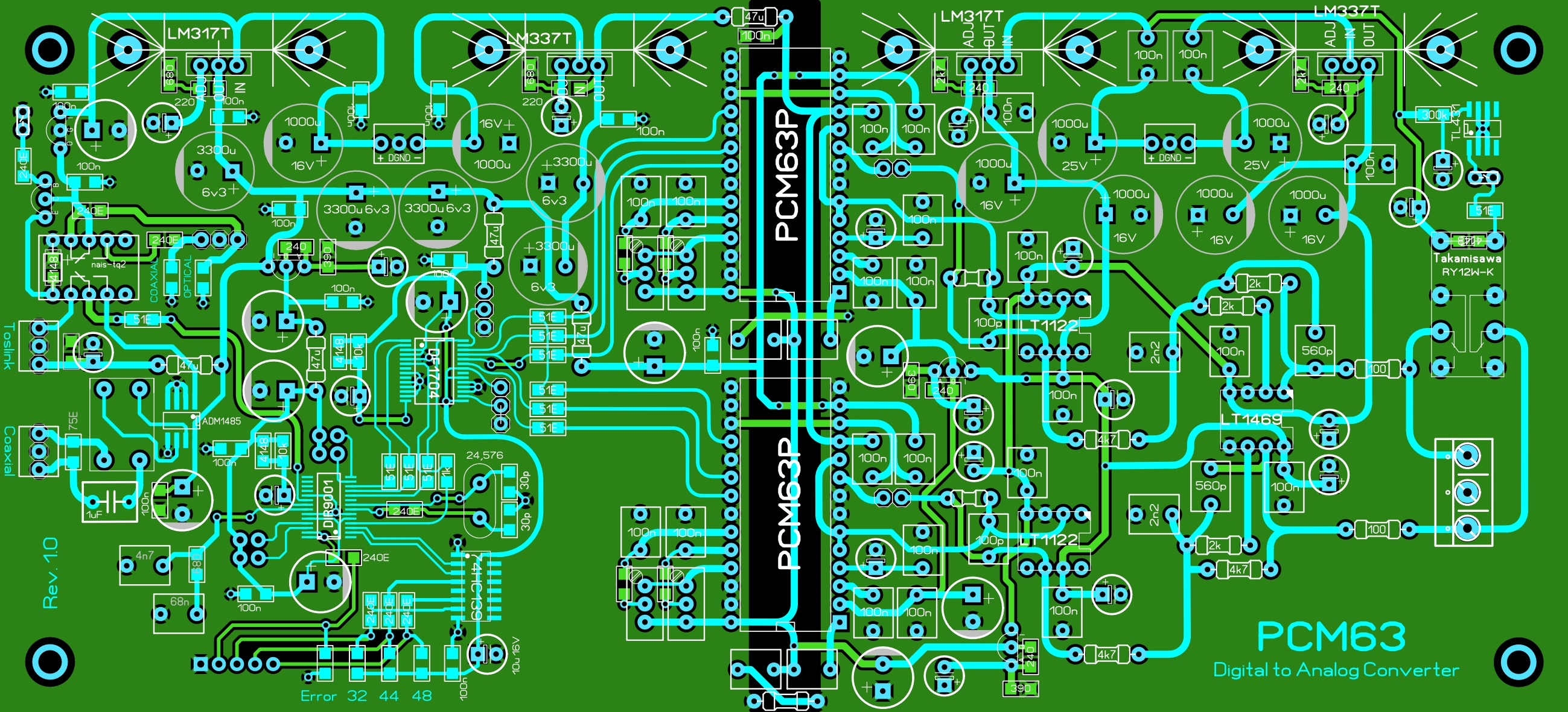

    Всем доброго здоровья, просмотрите пожалуйста плату на предмет грубых косяков разводки.
    имхо. аналоговую часть сделать компактнее в длину на несколько см. точно можно. Шунты питания разной полярности сдвинуть так, чтобы их земляные пины находились близко друг к другу. Керамические шунты питания макс. близко к микросхемам с использованием ферр. бусин. В цифровой части пленку можно заменить на керамику, например 0805 x7r или np0. Да и емкости после стабов развязать резиком около 1 Ом, если желаете использовать такие большие номиналы (и по два в параллель). И почему-то не нравится разводка питания в аналоге, что-то не так... В данном случае возвратные пути тока будут короче, если не разрывать землю на топ слое, а соединения выполнить проводами.

  12. #1671
    38,975
    Сразу бросаются в глаза очень грубые косяки в разводке питания - с разьема, дорожка должна СНАЧАЛА зайти на конденсатор, а ПОТОМ с него уже на 317/337, тоже самое и по выходу - с 317/337 - СНАЧАЛА на коненсатор, ПОТОМ на то, что от него питается.
  13. #1672
    11.02.2006
    Недоступно
    2,303
    ПЦМки так и просятся быть повернутыми на 90 (270 в данном случае) градусов, чтоб сторона с цифрой, ее землей и питанием ПЦМки оказалась на цифровом полигоне.
    - Электролиты не могут стоять в байпасе цифры без керамики. Пленке в цифре не место... По крайней мере не для выводной.
    - Дорожка питания должна сначала проходить через ногу кондера, и лишь затем попадать в нагрузку.
    - Низя разрывать землю под цифровыми дорожками = низя под ними проводить еще дорожек... (пример как низя - дорожки между ЦФ и верхней цапой)
    - Внимательно осмотреть целостность земляного полигона, нет ли узких мест. Намереваетесь залить землей и верхний слой, сшив верхний/нижний виасами?
    Ы. керамику лепят в притык к микрушке, чуть дальше - электролит.
    Между электролитом и керамикой можно (в цифровой части нужно) ферритики воткнуть.
    ЫЫ. Если хочется один стаб на оба канала в аналоге - можно попытаться воткнуть его меж каналами посреди платы, так разводка будет прямей.
  14. #1673
    38,975
    На этих частотах еще можно, это же не USB HS или SATA.

    Gutman, вопрос: зачем использовать вход оптический и коаксиальный, если это это будет слабым местом?
    Работать безусловно будет. Будет и светить... И жжиттер таки - надрез в самом неудачном месте (хотя... в данном случае, без реклока - везде будет неудачно, где проходит MCLK до ЦФ и LRCLK/WS после ЦФ... От входа СПДИФ и до ноги цапы ).
    Ток под дорожку уже на килогерце подползает, а тут фронты с BW в 200мег как минимум
    хотя^2... дир9001 + такая разводка = на джиттер можно забить
  17. #1676
    12.05.2010
    Харьков, Украина
    115
    Так с питанием уяснил и переделал. А вот зачем в питание фиритовые бусины то засовывать? Разве CLC фильтра не достаточно? SP-DIF применил т.к. хочу универсальности. Разве дирка столь хреновый цифровой приёмник? На каждом углу кричат, что она имеет гораздо меньше джиттер нежели аналоги от цироза!

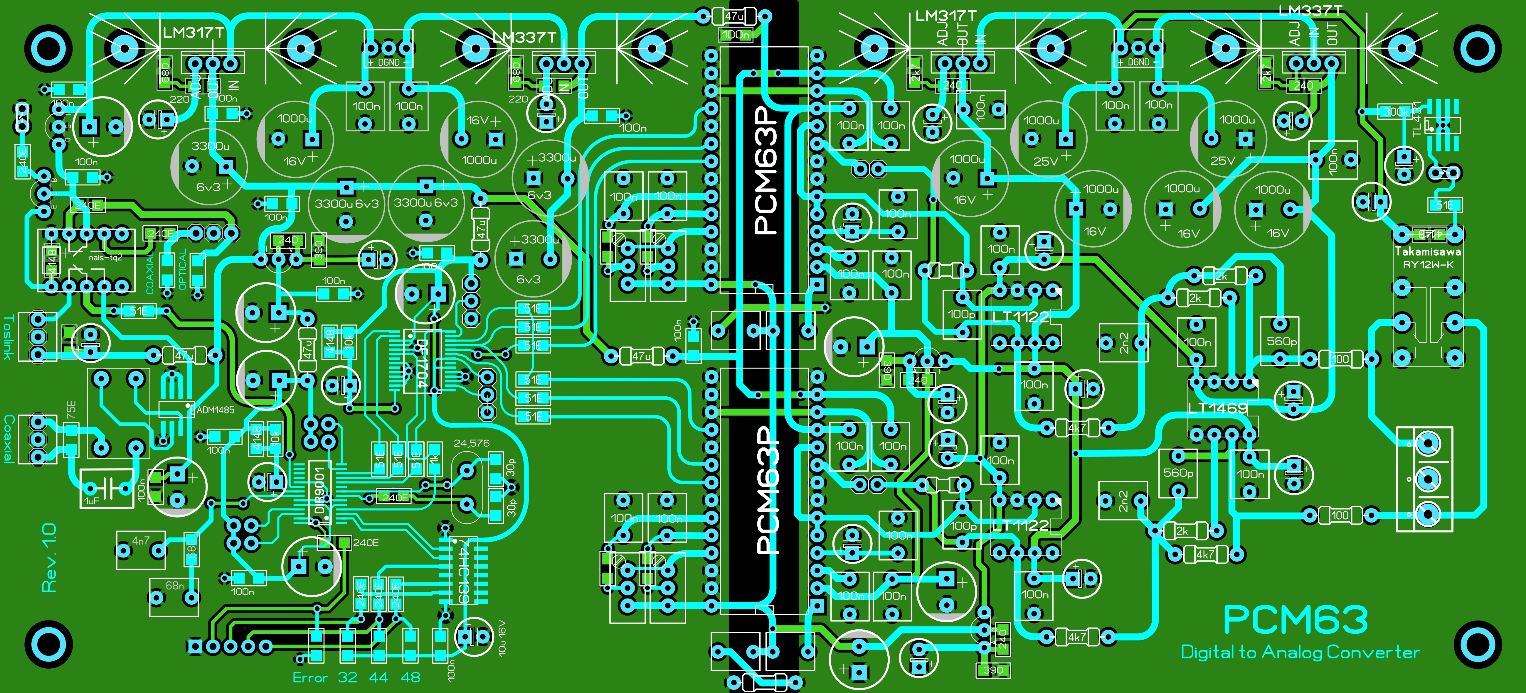

    Вот подправил питание и убрал разрыв земли под линией связи на верхний цап

  19. #1678
    Завсегдатай Аватар для Ромыч
    30.11.2004
    3,585
    Сделайте вообще сплошной полигон. С восстановленным клоком правда непонятно, чего там можно особого добиться от РСМ63.
  20. #1679
    Частый гость Аватар для А.К.
    16.11.2006
    157
    Внимательней посмотрите на реле на выходе.
  21. #1680
    12.05.2010
    Харьков, Украина
    115
    А.К.: Хм.. с реле всё правильно.
    Ромыч: ну так если делать реклок, то о универсальности устройства можно забыть. Хотя тут палка двух концов.
