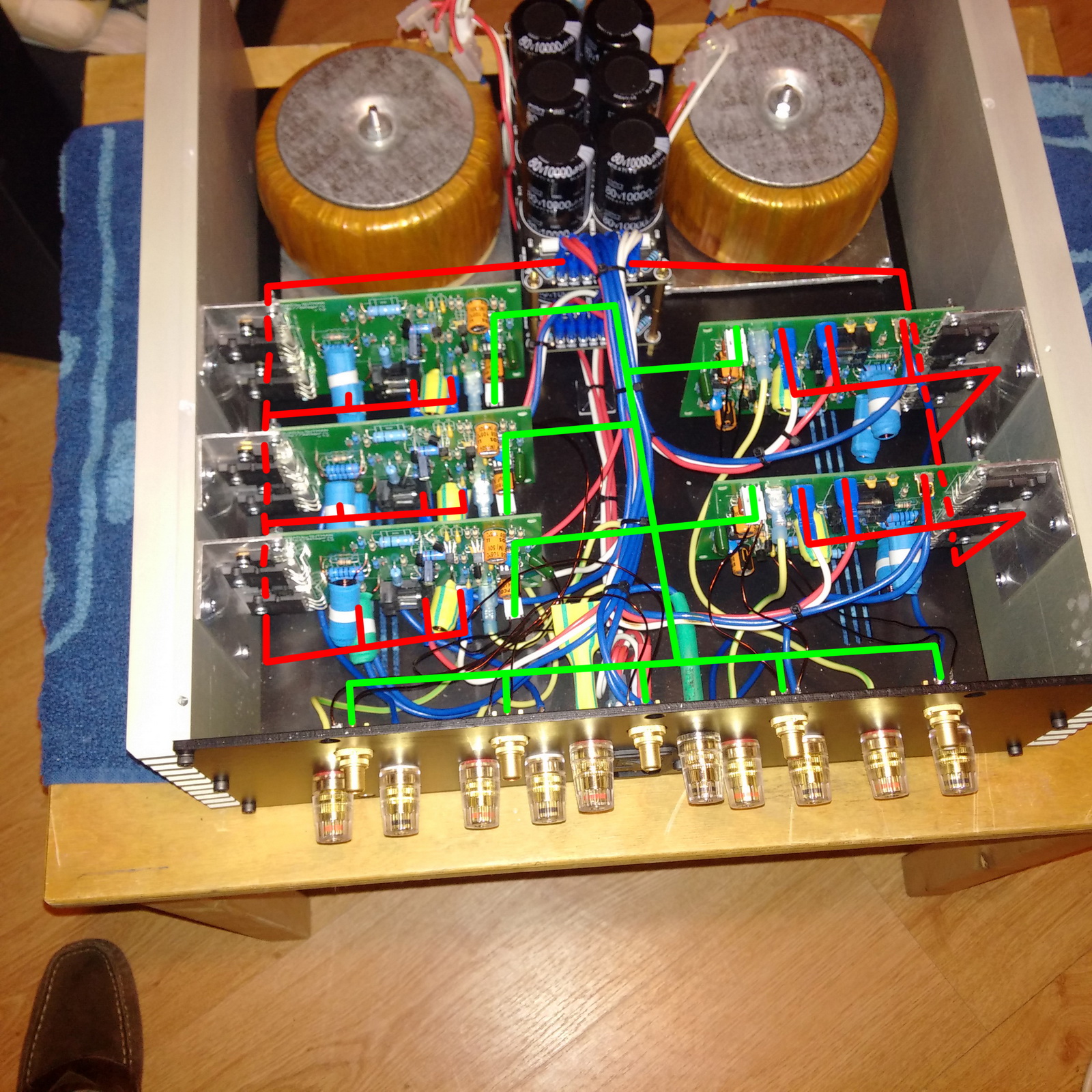

    Уголки - да, тонюсенькие очень, слишком быстро будут разогреваться от транзисторов и очень медленно отдавать тепло в радиатор. Думаю, радиатор будет так себе теплый в то время как на уголке палец будет не удержать.
    По поводу проводов: вы сами себе с самого начала усложнили жизнь, не продумав компоновку. Судите сами: три платы слева имеют входы снизу, две платы справа имеют входы сверху. Т.е. так или иначе, из-за несимметрично расположенных точек подключения проводов на платах при условии что задняя панель выглядит симметрично - кто-то с кем-то будет пересекаться.
    Как бы сделал я в имеющемся конструктиве:
    - все провода входов я бы вытащил наверх и посередине единым жгутом дотащил до задней панели, а у задней панели налево/направо раскидал бы по своим входам;
    - силовые провода от БП я бы развел по разные стороны усилителя и проложил бы их по дну корпуса возле радиаторов, от радиаторов завел бы на каждую плату со стороны выходников;
    - выход УМ: от платы опустил бы вниз до дна, там по дну провел бы до задней панели;
    - по сетевому проводу определился бы в последний момент. Как вариант, пропустил бы вдоль радиатора навстречу проводам питания плат УМ (это лучше, чем прокладывать провод под сигнальными линиями.
    ---------- Сообщение добавлено 16.33 ---------- Предыдущее сообщение было 16.13 ----------
    Вот как-то так: зеленые - сигнальные, красные - питание от БП. Остальное не стал рисовать, чтобы не загромождать.

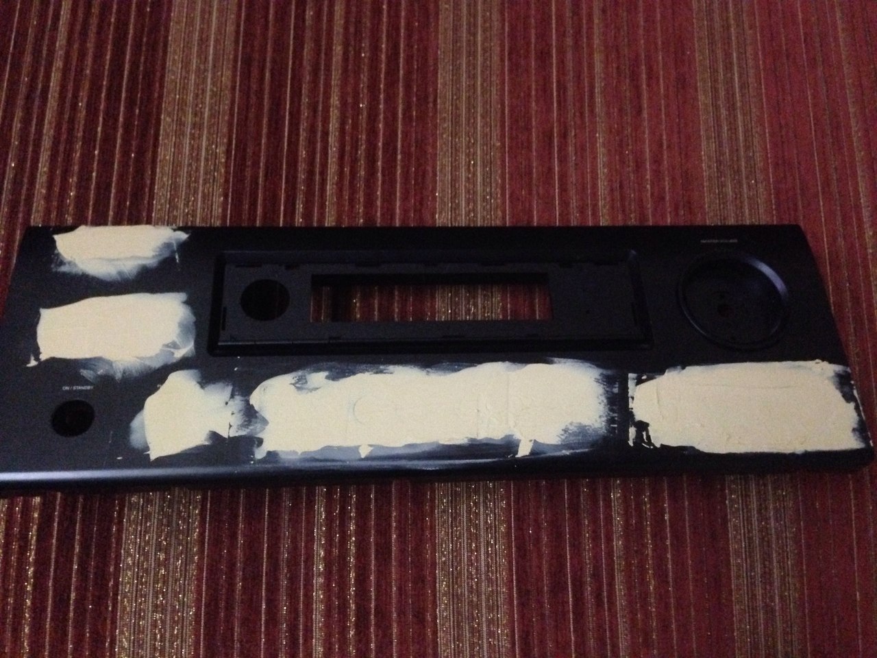

    У меня случилась беда - сильно процарапал пластиковую морду ресивера при перестановке, в котором был РГ никитина и активная часть фильтров. Морду такую же я бы точно не нашел, а покупать другой корпус не хотелось.
    В итоге разобрал панельку, стеклотканью и эпоксидкой изнутри закрыл все не нужные мне кнопки, потом отшпаклевал и зашкурил. Потом 2 слоя грунта и снова отшкурил.
    После этого взял толстую автомобильную пленку под шлифованный алюминий и заклеил. Получилось очень даже неплохо. По цвету и фактуре не отличается от настоящего анодированного алюминия.
    В принципе, так можно все корпуса сделать.

    рес Пионером был?

    Denon avr 1612

    Как решили вопрос с краями и завальцовкой пленки на углах?

    У денона удобно края сделаны в этом плане.
    Там кромка промазана праймером и обрезана по краю. А вообще нормальную пленку термофеном можно очень сильно растянуть. Правда в случае пленки под алюминий рисунок "поплывет"

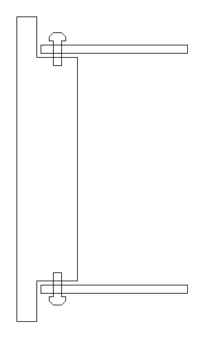

    Добрый день. Возник вопрос о креплении передней панели к основанию. Я так понял, что бы не было видно спереди крепежных элементов панель делают как на картинке, но это при достаточной толщине алюминия и при наличии фрезера. а если алюминий не более 2мм и нет фрезера, что посоветуете?

    Лицевая двойка?
    Очень тонкая. Может быть - сквозные винты, а сверху - декоративные накладки?

    Никто так не делает, а нарезают глухую резьбу в панели.
    А если панель тонкая, то сверху надо дымчатый пластик....

    Лицевая двойка?
    Согласен, тонкая, но какая есть, другое даже не знаю где сейчас у нас достать можно. Думал еще сделать что то вроде пирога, одна панель с винтами насквозь, сверху наклеивается еще одна, чем тогда приклеить алюминий к алюминию, и прочно ли оно будет?
    ---------- Сообщение добавлено 10.26 ---------- Предыдущее сообщение было 10.24 ----------
    Вряд ли достану(даже не знаю как он выглядит), чувствую придется делать с винтами на виду. Посмотрел в гугле, это плексиглас?

    Бывают декоративные винты, крепят стёкла, зеркала для ванн, как првило М4, М5
    Я так делал свой первый усилок Л.Зуева....

    Классно получилось! А под низ что приклеено, что бы шпатлевка держалась?

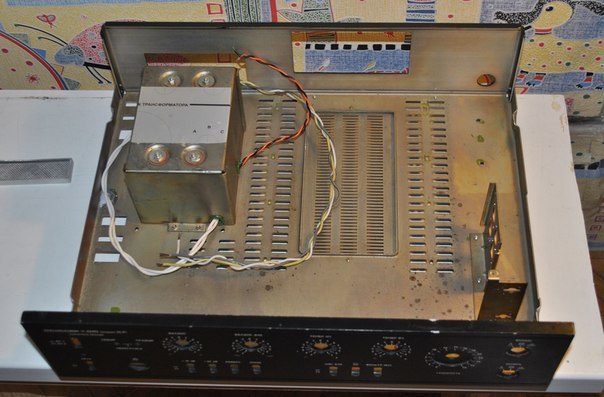

    Как же мне в одиссее сделать передок? Нажмите на изображение для увеличения.
    Мда, как по мне лучше ее на фиг снять , и на ее место приклеить кусок алюминия

    А где такая плёнка продается? И как называется?
    Пардон - не видел.
    Продается в магазинах, торгующих автовинилом.
    Это называется пленка Шлифованный Алюминий черный.
    Лучше брать толщину больше 150мкр. Моя вроде бы 180.
    Продается чаще всего погонными метрами при ширине 150см.
    Погонный метр в среднем 400-600р.
    Хватит обклеить все на свете)
    Края и сложные элементы лучше с праймером. Покупается там же.
    Растягивается отлично, но лучше не усердствовать так, как рисунок "поплывет".
    Под низ на поксипол куски пластика. Быстро и просто. Возможно, лучше будет, если взять полиэфирку\эпоксидку и заклеять с помощью стеклоткани в пару слоев. Но это долго слегка.
    Я бы с таким корпусом делал сверху еще одну морду. Выравнивать такое будет сложнее, как мне кажется.
