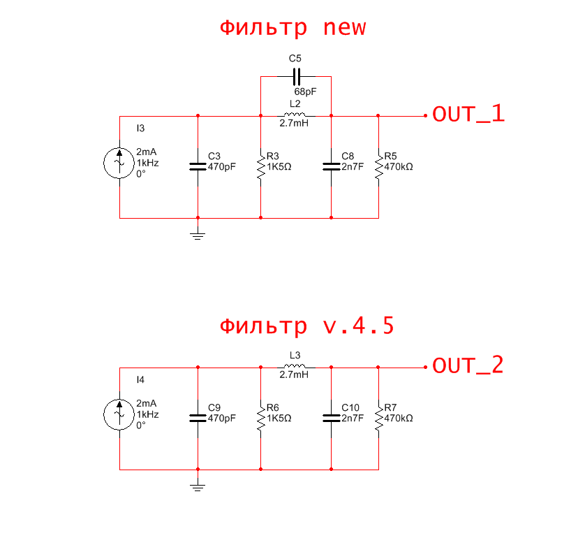

    Полезно было бы добавить графики с оригинальным ФНЧ из V5
    А есть схема ФНЧ V5?
    Немного пугают скачки фазы...
    Это нормально, т.к. при резком изломе АЧХ фаза тоже скачет.
    Вот.
    Да просто это недалеко от звукового диапазона, не повлияет?

    А печатки нет? В спринте...
    Бывали случаи и ближе, в фильтре для дельтасигмы. Ничего страшного. С индуктивностями всегда так.

    Вот.
    Индуктивность 2,7 мН ?

    Вот.
    Ок, вот что получается...
    Cпасибо. Правда, как-то странно получилось, -3 дб на почти 200 кгц? Видимо, индуктивность не 2,7 мгн...
    Я мерял этот фильтр в железе: срез -3 дб был на 38 кгц, что вобщем-то больше похоже на правду, как для Цапа.
    А конденсатор при индуктивности заставляет задуматься о практическом эксперименте.
    Что-то вы не туда смотрите. Я вижу -20дБ. Да и Сергиот мне присылал расчеты, они очень похожи, что на схеме V4,5 двумя постами выше. Только индуктивность у меня 3,3mH, 40 Ohm.

    Если нет специальных сигнальных... но очень хочется
    1mН+1mН+680 мкН=2,68 mН. 19,7 ом. и очень даже! Оно !

    Ага, тут и у меня возник вопрос касательно индуктивностей L1(R3) L2(R4) в пятой версии. Остальные номиналы фильтра R1,R2=1k5; C15,C16=470p; C17,C18=2n7. Так какая всё же индуктивность необходимо под эти номиналы?

    ... и емкости другие . Какие ?
    Нет, емкости все стандартные 470pF, 2.7nF. Резисторы 1.5k, 470k.

    У меня 36 ом, и если посмотреть с другой стороны и отбросить первую широкую полосу, то оранж+оранж = 33 + красная = х 100 мкгн, итого: 3300 мкгн. Может так?

    На входе 2200 + 56 пф?
    Так это зависит от того, к какому цапу прикручено... Вот бы табличку составить... Микросхема - номиналы пассивных элементов.
    2200 на выхлопе стоят. 56пФ - не помню таких. Если это керамика где-то на выхлопе ближе к ногам 844 - то возможно и есть.
    Посмотрите схему, кот. я скинул. Там на входе эти номиналы.
