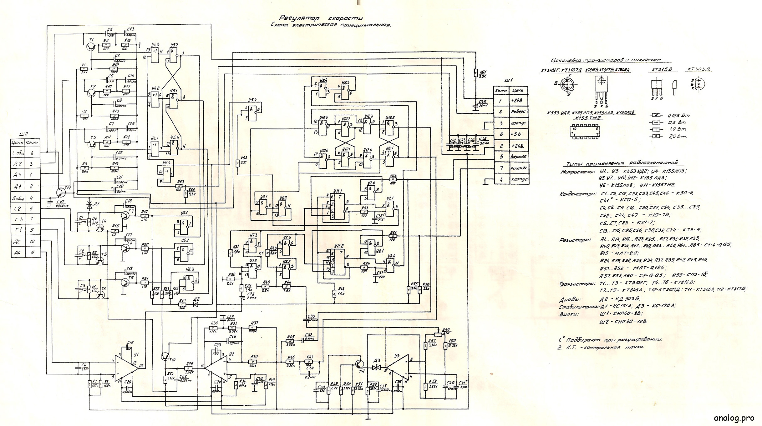

    Отечественный. Двигатель вращается в правильном направлении, т.е. воспроизведение на прямом ходу.
    Цитата Сообщение от Showbiz Посмотреть сообщение
    Sanyok, Вы сами ответили на свой вопрос. Оциллограф нужен. Научный тычок Вас спасёт.
    PS
    Фактически, вращением Ведущего двигателя управляет генератор.
    Есть генерация - крутится движок. Нет генерации - не крутится.
    Наличие свиста позволяет говорить о том, что генератор вышел из-под контроля и генерит слишком большую частоту, движок за ним не поспевает и останавливается.
    Это кратко.
    PPS
    Никто Вам не скажет: "Замените R14 и С8, и всё пройдёт, причина однозначно в них". Проверьте, нет ли где "сопли" после замены конденсаторов?
    Осциллографа, к сожалению, нет под руками. Насчёт "замените то и это" особо и не надеялся, но всё-таки... К примеру, Борисыч44 всегда конкретно отвечает на вопрос... На другом форуме отмечали, что похожая проблема была при неисправности У1, У7 или У11 с писком в движке, который менял частоту при переключении скорости. Причём У1 в том конкретном случае вылетала из-за неисправной У2. Проклятые К553УД2. Возможно, и не движок пищал. Соплей нет 100%. До замены конденсаторов была аналогичная картина. Поскольку им уже больше 30 лет, нужно менять на всех блоках. Пока надо запустить БУВД, а потом заменить и на остальных.
    Если мне не изменяет склероз, на выходе генератора должна быть частота порядка килогерца, так что можно заюзать софтовый осциллограф, работающий со звуковой платой. Не забудьте только регулируемый делитель сделать, чтобы выставить уровень на нужной для звуковухи величине.

    17.05.2010
    611
    По умолчанию Re: Электроника 004
    Да, я уже обдумывал этот вариант, но не было уверенности в его адекватном применении. Спасибо за подсказку.
    из платы регулятора скорости слышен непрерывный писк частотой около 13 кГц. Подскажите путь устранения данной неисправности.
    А схема УВД будет?
    ЗЫ за добрые слова всем спасибо, приятно слышать
  13. #1652
    17.05.2010
    611
    А схема УВД будет?
    Да, конечно.
Название:	26 Регулятор скорости СЭП.jpg
  14. #1653
    03.08.2005
    Киров
    6,252
    Без овцелографа или лог. анализатора проблематично такое ремонтировать... если тестер с частотомером надо проверить частоту генератора и ДС (У1 и У3) пока схема работает, ну и С33 заменить в первую очередь

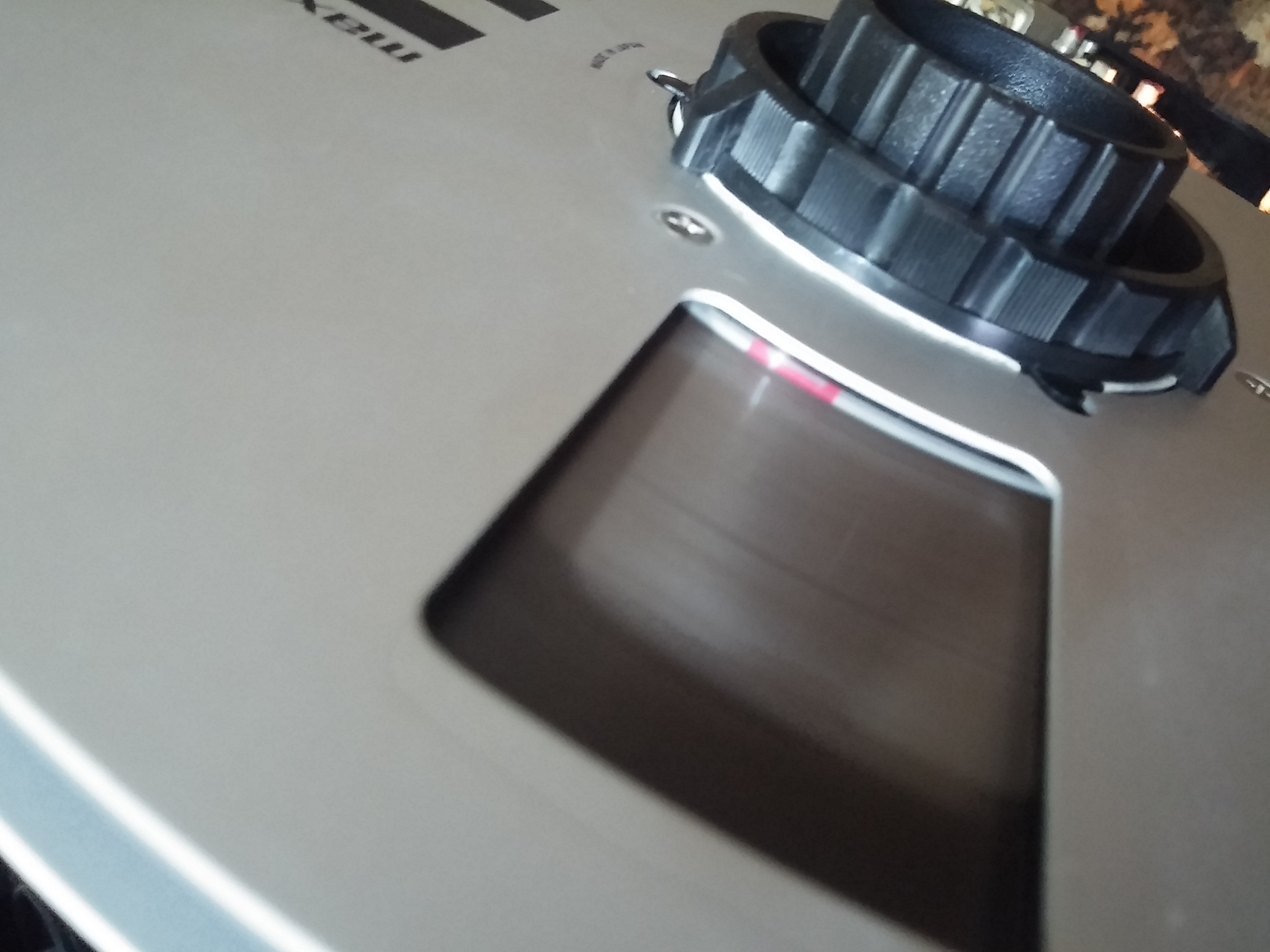

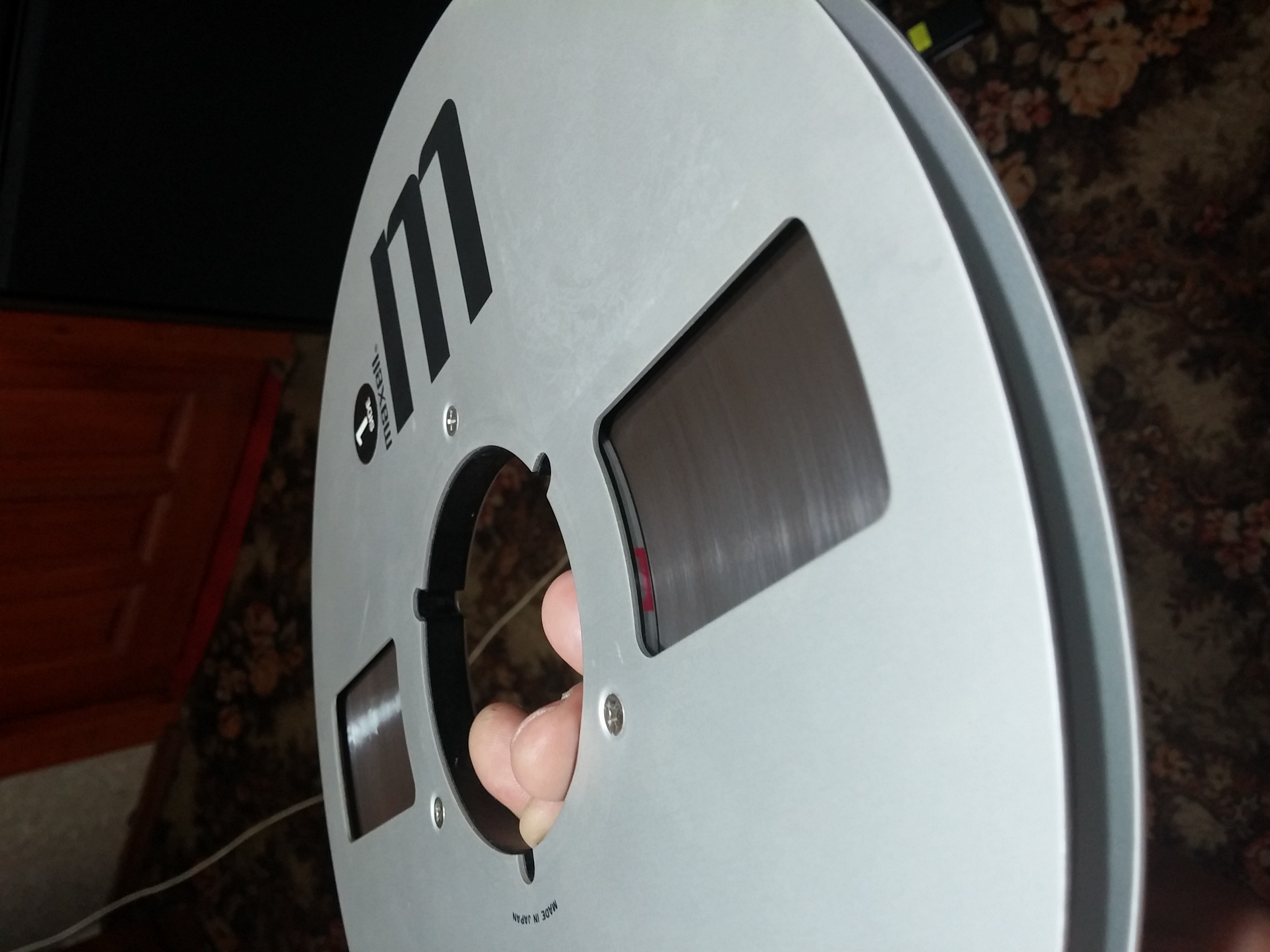

    после замены моторов на штудер приятно удивило качество укладки ленты
