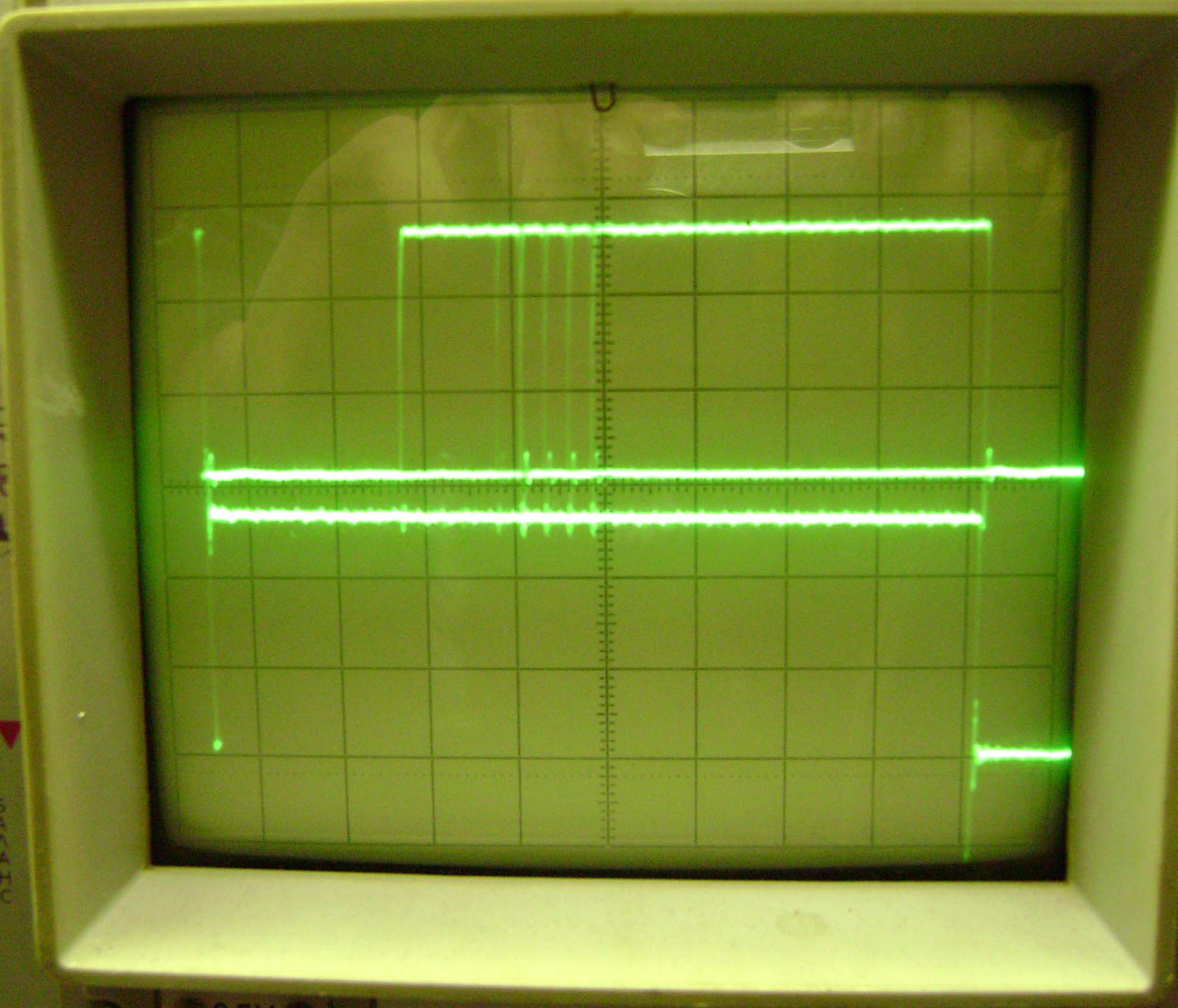

    Чего-то я в ступоре, ничего не понимаю
    Тестирую транспорт с Гелиосом 153, музыка в формате RJ24 96 кГц всё прекрасно.
    Сгенерил в Адобе тестовые сигналы 24/96 и какая-то билеберда, к примеру тестовый сигнал 1 кГц -120дб на выходе примерно 200 мв, проверил сам сигнал спектра плюсом как и положено -120дб. Через Фубар этот же тестовый сигнал прекрасно.
    Проверил сигналы на входе ЦАПа, всё как положено для RJ24. З.Ы. вру- для -120 дб кучка младших битов транспортом вставлена в середину (фото), ничего не понимаю.
    Поделитесь тестовыми сигналами 24/96 или научите как их правильно генерить
    Чудеса, сгенерил в Саунд форже 9 всё прекрасно, а файлы Аудишиона CS6 транспорт не понимает.
    На всякий случай проверил 20 кГц, в фазе
    Наверное это связано со следующим:
    Звуковые данные представлены в дополнительном коде (2s complement ). Именно в этом представлении работают все современные ЦАП и АЦП (звуковые). Самые тихие звуки физически это не "болтанка" нескольких младших бит. Например гипотетический сигнал амплитудой в +/- 1 мр по будет подаваться на ЦАП в виде чередования отсчетов 0х001 и 1х111.
    С уважением
    Так и чем это может грозить, в один прекрасный момент WAV-ка не раскроется должным образом?
    Какая такая угроза - это норма. Стандартный способ представления звуковых данных. Именно только его понимают современные мелкосхемы ЦАП и только в таком формате нужно подавать им звукоданные. Собственно, это в каждом даташиит написано.
    "На заре" - достаточно давно иногда использовали оффсет бинери, отголоском тех времен есть ножка-переключалка OB/TWC у ТДА 1541. А 1540, если правильно помню, работала только с OB.
    От того, как хранятся данные (вавы/флаки/эйпы/алаки/сдда диски/двд диски...) или чем проигрываются CD плеер/ сетевой рендерер/ комповый интерфейс) это обстоятельство никак не зависит.
    Вот и пытаюсь понять, почему WAV-ка Аудишина не воспроизводится транспортом, если это норма? З.Ы. ЦАП понимает только RJ24.
