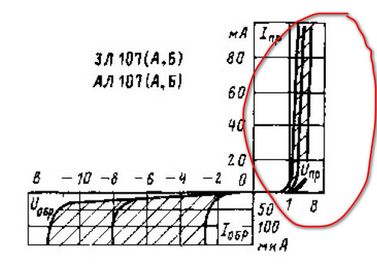

    Я чисто субъективно.
    У меня в одноламповом усилке для СЧ/ВЧ АЛ107 годами (после отбора) в катоде 6С45П работал. АЛ102 не инфра, а красный с Iмах 20мА и для вых. каскада не годится. Вот, чтоб стало понятно, на что смотреть при выборе диода, светика, стабилитрона в катод
    Чем вертикальнее прямая, где я обвел красным, тем меньше Rд. И видно, что на малых токах будет вносить отсебятину.

    Стабилитроны, светики. Только смотреть с минимальным Rд. В случае стабилитронов на 4,7-7,5V, светики - инфракрасные, на худой конец красные. И по току близко к максимальному.
    Чтобы снизить Rд, достаточно максимально приоткрыть стабилитрон/светодиод источником тока, близкого к максимально допустимому (чтобы в сумме ток "подпорки" и ток лампы давали максимально допустимый ток ИОН). В простейшем случае - резистором с шины анодного напряжения на анод стаба/светика.
    Да. Особенно, когда каскад малопотребляющий. Но ниже определенной величины не опустится. Стабилитроны около 5,6V сами по себе с наименьшим Rд.
    У светиков исходное Rд растет вместе с уменьшением длины волны излучения.
