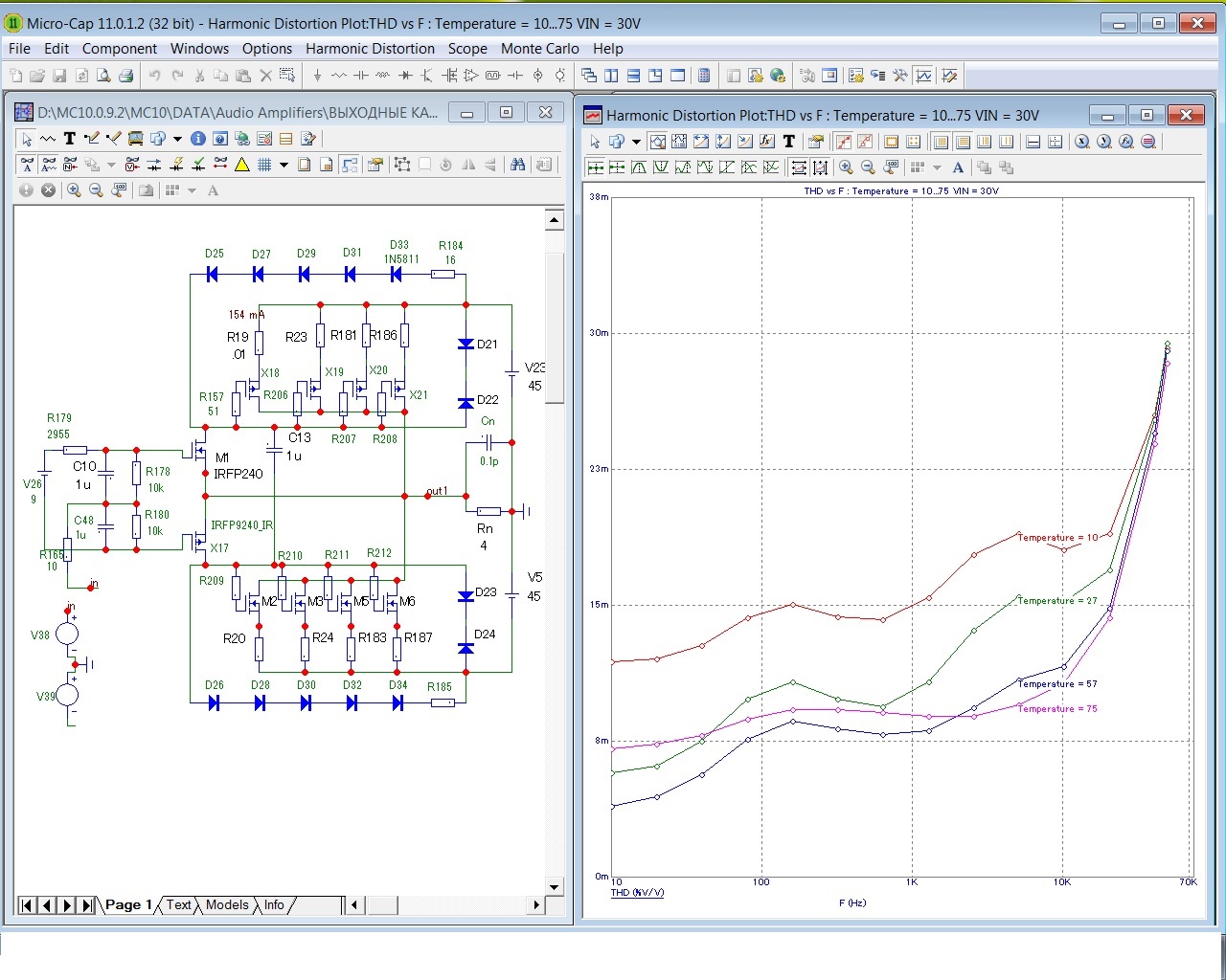

  10. #1629
    12.07.2006
    2,402
    По умолчанию Re: Транзисторный ламповик Сергея Рубальского
    Покажите, где.
    Прикрепляю картинку рис. 1
    На рис. 2 графики THD ВК в диапазоне частот 10 Гц - 50 кГц, при изменении температуры 10-70 градусов.
    THD определен при выходной мощности 110 Вт.
    С диодами хуже получается чем с прямосмещенными транзисторами.
ID:	274099   Нажмите на изображение для увеличения.
    Последний раз редактировалось wert; 07.09.2016 в 19:13.
  11. #1630
    20.05.2010
    4,582
    А меня не устраивает.
    Макс, в теории или реале? Это я без малейшего сарказма. Я уже не раз подчеркивал. Не композитор. Пользуюсь чужими наработками.
  12. #1631
    Завсегдатай Аватар для dekko
    05.04.2006
    5,999
    Прикрепляю картинку
    где-то (в журнале) я её видел. А практическая конструкция есть?..... вспомнил - в "Радиохобби"
    Последний раз редактировалось dekko; 07.09.2016 в 20:13.
  13. #1632
    12.07.2006
    2,402
    В 2007 запустил, немного позже модернизировал, сейчас живет модернизированный вариант, идея осталась, не большие улучшения. На форуме есть повторившие данную схему. Отзывы от превосходных до "мертвого усилителя", слишком чист.

  16. #1635
    Завсегдатай Аватар для SAPR
    01.12.2009
    Геленджик - СПб
    3,943
    Спасибо. Теперь все понятно. А то радиаторы, вентиляторы
    ЗЫ Пока терли про термо, приклеил (в симуляторе) в этой схеме (убрав вторую пару латералов) две пары вертикальных ПТ, как у wert, через набор диодов. Только ток покоя для них нулевой поcтавил (режим С, как у Гумели, т.н. разгрузка по току). При амплитуде 40 В на нагрузке 4 Ом ток через первую пару (латералы) получился 2А, через две пары вертикальных ПТ по 4А.
    АЧХ и динамические х-ки буфера несколько ухудшились. Но все равно, неплохо. Может и стоит покопать в эту сторону.
    Последний раз редактировалось SAPR; 07.09.2016 в 20:29.

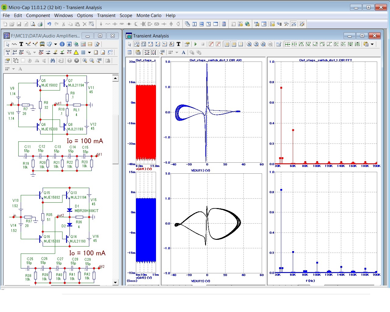

  18. #1637
    Завсегдатай Аватар для fakel
    30.11.2007
    11,252
    Есть мнение, что цепочка из транзисторов, каждый из которых все глубже в кл С, размазывает излом хар-ки, делая сшивку полуволн более плавной и уменьшает порядок искажений, возникающих из-за просадки выходного сопротивления ВК

  19. #1638
    12.07.2006
    2,402
    Можно сравнить два каскада с резистором в коллекторе и диодной цепочкой.
    Графики искажений амплитудной характеристики , полученные через оператор del, подробно опишут все узлы и места возникновения искажений.
    Графики через чистые V(OUT) V(IN) еще и статические разбалансы покажут.
    Диоды в эмиттере для ОК дают общее ухудшение амплитудной характеристики и не исправляют сшивку двухтакта.
    Нужно посмотреть для разных режимов каскадов, может я ошибаюсь и мнение подтвердится.
    Последний раз редактировалось wert; 08.09.2016 в 09:07.

  21. #1640
    12.07.2006
    2,402
    На рисунке два выходных каскада в режиме АВ.
    Во втором каскаде вместо эмиттерных резисторов применены диоды MBR20H100.
    Тест сигнал двухчастотный, 2 кГц и 20 кГц. амплитуда воздействия 35 В.
    Искажения амплитудной характеристики для второго каскада, размах искажений при переходе через ноль стал меньше.
    Однако, амплитудно-фазовые искажения (АФИ) усиленных сигналов в несколько раз выше стандартного варианта, напомню для каскада в режиме АВ АФИ носят динамический характер и "режут" слух.
    Нелинейные искажения, диоды привнесли длинный хвост гармоник.
    Явно диоды не привели к улучшению, напротив длинный хвост гармоник при сложных воздействиях создаст "кашеобразные" искажения в усилителях с инерционной реакцией и глубокой ООС.
    Для стандартного ВК графики верхнего ряда, для ВК с диодами графики нижнего ряда.
    Если уменьшать номинал эмиттерных резисторов в стандартном ВК, получим уменьшение переключательных искажений и АФИ усиленных сигналов.
    Последний раз редактировалось wert; 08.09.2016 в 16:15.
