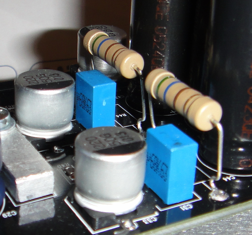

    1. Резисторы R44, R45 необходимо устанавливать над платой, на расстоянии около 5...10мм, т.е. корпуса резисторов не должны касаться платы, и ближайших элементов тоже.

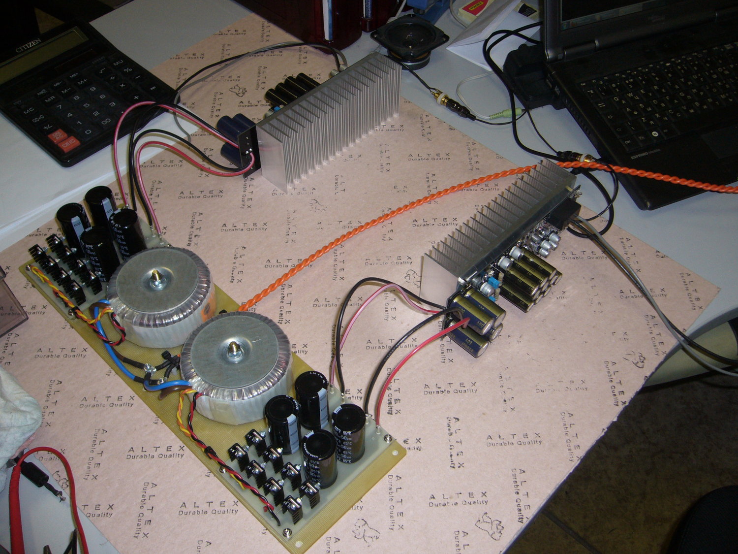

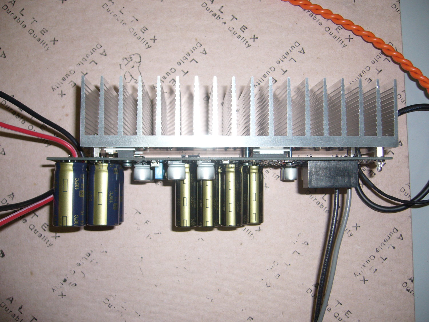

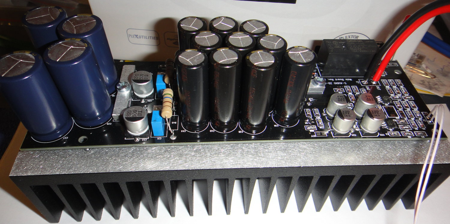

    Собрал на столе макет на китайских платах. Все заработало сразу. Входное напряжение 35,5V, ниже 28,5V, после стабов опустить не удалось. Резисторы из кита, те которые 510 Ом, в реале 559 Ом. Постоянка на выходе при закороченном входе в одном канале 7, а в другом 15 mV. Откуда пока не разбирался, запуск произошел за час до конца рабочего дня. Звук не удержался - послушал с компа на какой-то акустике от музыкального центра, на работе ничего лучше не нашлось (работаю в студии автозвука и мультимедиа). На первый взгляд недостаточно баса, но это списываю на галимый источник. Немного фоток, прошу не чморить - это макет!!!
    Вложение 117259Вложение 117258Вложение 117262Вложение 117260Вложение 117261
    Хватает таких радиаторов для полной мщности? Если измерял, то какая температура?
  3. #1622
    07.11.2010
    По умолчанию Re: Усилитель мощности ZD-50
    У этих радиаторов площадь ~850см.кв. (каждый). Это профиль АВ0093. Гонял на 6 ом нагрузке минут 40 на максимуме. Температура градусов 55, руку не обжигает (на грани), насколько я знаю болевой порог 56 градусов. Причем греются сильнее стабы, а резисторы 560 ом вообще ураган. Планируется эти радиаторы поставить на пасту между верхней и нижней крышками, которые из 4 мм дюраля. Думаю будет вполне нормально, т.к. на столе радиаторы стояли на картоне и правильной конвекции не было.

    Ромыч, а резисторы что нагружают стабы, на 560 Ом из наборов - они ноунейм?
    А то я сильно за них переживаю, греются так что аж запах не очень приятный от них исходит
    Хотя может не от них а он панасоников, которые они греют. Химический такой запах, неприятный.
    В общем раньше я такого от этих резисторов не замечал
    Бойцы не подведут? Проверенные?
    Ник ставил помоему 3-ваттные панасоники, но я даже близко не нашел подобные резисторы. Находил неплохие 3-ваттники, но они по габаритам не подходили. При напряжении 27-28 вольт эти в принципе должны держать, если напруга больше - можно купить по 1000 ом и попарно запараллелить. Либо, как ктото здесь предложил - припаять их с обратной стороны платы поближе к радиатору, можно даже через пасту. Только чтобы радиатора они не касались впритык.

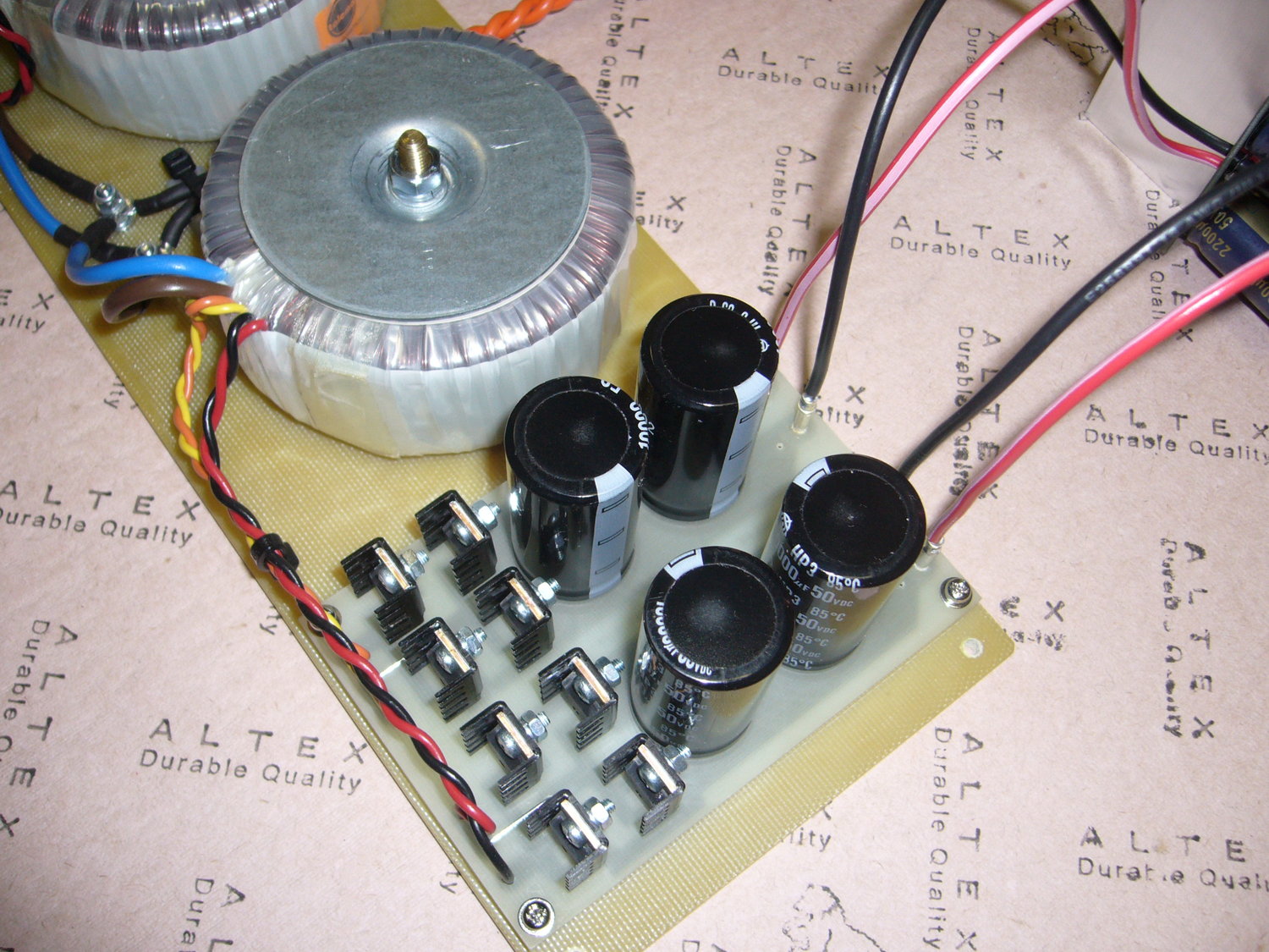

    Происходит ерунда:
    включаю, срабатывает защита, делаю Выкл, через 3-5 секунды ВКЛ. - всё нормально...
    Разница между входным и выходным напряжением стабилизации, 6 вольт.
    На выходе - 8мв. постоянки.
    Андрей Константинович
  8. #1627
    Частый гость Аватар для pixel058
    16.02.2010
    Таллинн, Эстония
    350
    А какое напряжение питания стабилизаторов? У меня при 40В на входе стабы уходили в защиту (транс 30В на нагрузке, 32В переменки на хол. ходу).
  9. #1628
    Аватар для Nick
    28.03.2005
    NY, USA
    3,606
    Происходит ерунда:
    Это скорее всего потому, что усилитель не нагружен (хотя бы выходным фильтром или даже на резистор, килоом 10).
    Да, точно, повесил нагрузку, всё в норме, но интересно почему только в одном канале....
    Нет, поспешил, просто больше задержка перехода в аварию - 2-3 сек.
    В не исправном канале, почему-то сразу защёлкивается Q4
    Ещё срабатывает защита стабов, при включении, то по обоим полярностям, то по одной.

    Софтстарта нету?
  15. #1634
    13.11.2007
    МО Салтыковка
    77
    12,195
    Софтстарта нету?
    НЕТ! Зачем, ёмкости не большие, 2Х10000+2Х4400+2Х7500
    Андрей Константинович, в моем случае такая проблема возникала при питании усилителя "относительно мощными" трансформаторами (низкое сопротивление обмоток), разбираться с этим не стал, т.к. софтстарт решает эту проблему полностью. Например, если питал усилитель от ТА196, то проблем с запуском стабов не было, а в случае с Талемой 55564 без софтстарта запустить не удавалось, стабы уходили в защиту, в точности так, как Вы описываете. Увеличение - уменьшание емкостей первичных БП на это никак не влияло.
    Как раз изза стабилизаторов. Чтобы увеличение емкости дало эффект, вам придется ее тысяч до 60-70 увеличивать в каждом плече со 150-ваттным трансом. Как вариант - резисторы последовательно со вторичкой на 0,1-0,33 ома.

    У меня торы, 150Вт, низкое сопротивление. Софт старта нет. 33000мкф хватает...
