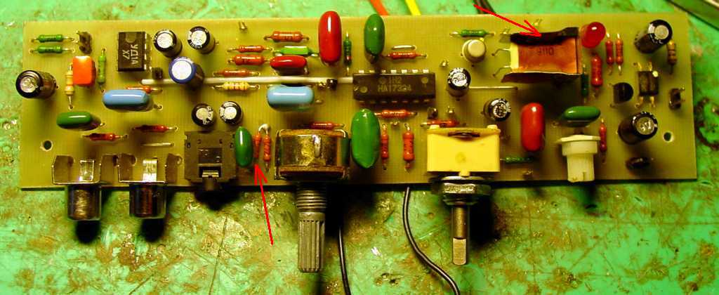

    Насчет потерянного резистора - он был впаян потом (нижняя красная стрелка), печатка не переделывалась после этого, естественно По фоторезистору - предполагался еще светозащитный экран (верхняя красная стрелка).

    Есть еще такой момент - для уменьшения переходного процесса при включении, советую на выходы Х7, Х8 подключить резисторы к земле номиналом 20...50кОм. Дело в том, что после выключения устройства и падения напряжения питания ниже +_1...2В, выходы ОУ переходят в высокоимпедансное состояние, и заряду (если он был) на конденсаторах С8, С12, С15 некуда стекать весьма-весьма долгое время. После включения может быть небольшой бросок напряжения на выходе устройства.

    Nota Bene, как можно увидеть на фото, применен фоторезистор СФ2-2, а светодиода не видно. Какого типа светодиод можно использовать? На что можно заменить СФ2-2? А то даже не представляю, где его искать.
  16. #1635
    без фанатизма
    Аватар для Nota Bene
    25.01.2005
    Tartaria
    69
    4,577
    Здесь светодиод лучше виден - https://forum.vegalab.ru/showpost.ph...&postcount=693
    Тип вроде - http://www.promelec.ru/pdf/FYLF-1860xx_.pdf - оранжевого цвета, не сверхяркие, обычные.
    Насчет замены СФ2-2, хм.... Мож народ подскажет?

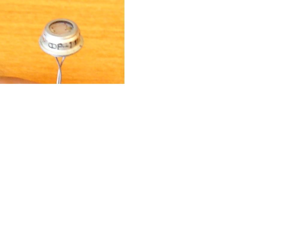

    Фоторезистор поставил фр-1 (совковый), в затемненном состоянии примерно 200ком.
    Светодиод обычный, прозрачный, красного свечения. Все работает(плавно ограничивает
    сигнал на пиках) в норме.
    Можно и без фоторезистора слушать (если не вваливать до предела).
    У меня с неделю без него работало нормально, пока не достал фр-1.
    Вместо его, временно, стоял обычный резистор на 100к

    Nagema,
    Если ты насчет логотипа(на ты можно?), то там он таки есть.
    Специально детальки убрал.
    P.S.Фото резистора.
