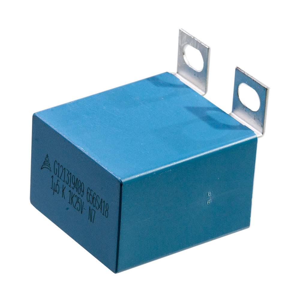

    Дорогие, это с лапами меднолистовыми на сотни А и тонны вар.
    С выводами в виде полосок не видел.
  6. #16286
    17.08.2011
    5,662
    По умолчанию Re: Конденсаторы
    А такие?

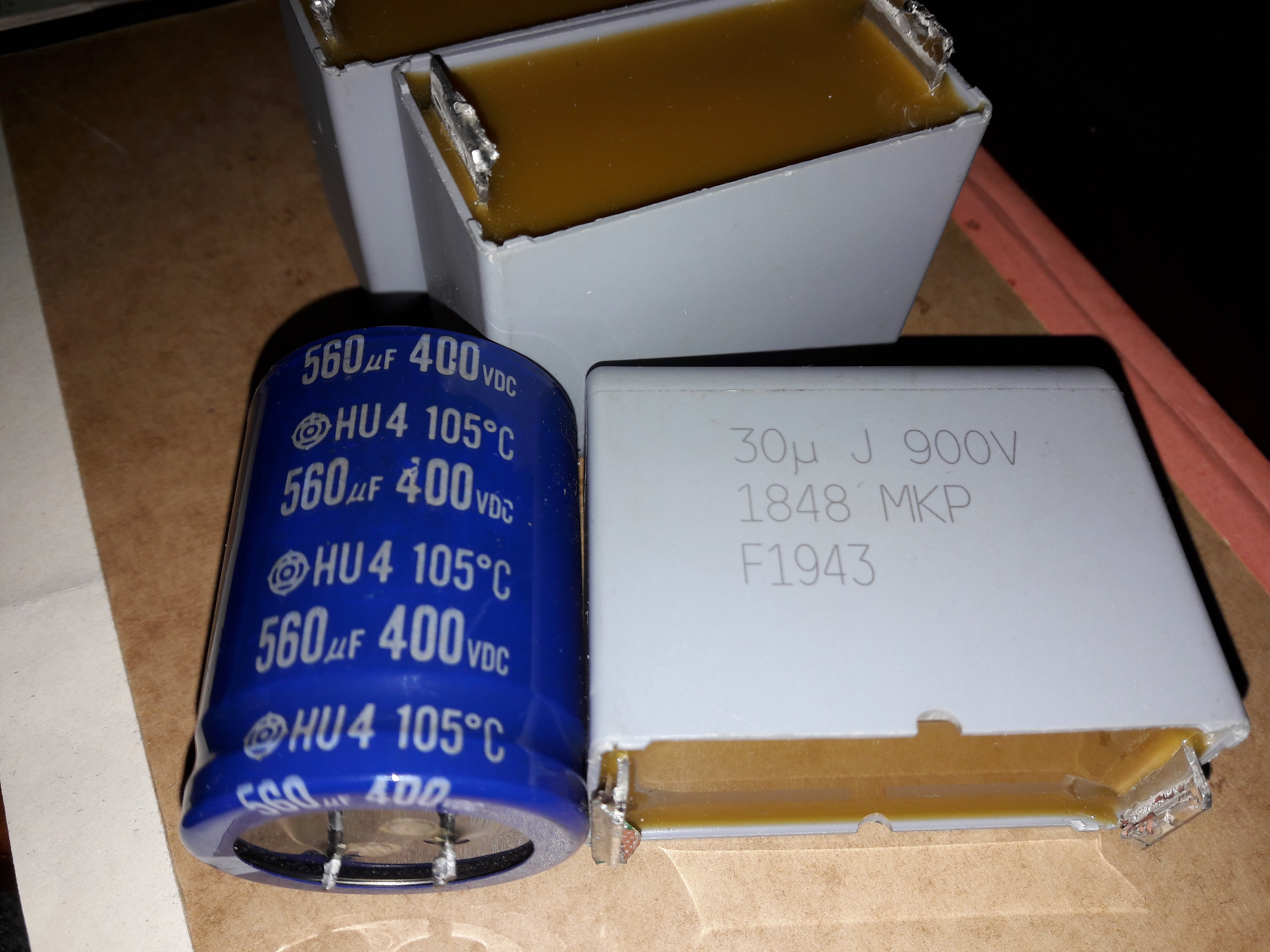

  11. #16291
    Частый гость Аватар для Wladimir_TS
    25.01.2010
    Россия
    188
    А этот как, не сильно большой?
    Такой уже-б у меня вызвал некоторые вопросы....
  12. #16292
    38,937
    Какие вопросы?
