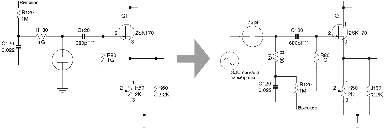

    Если мы все еще говорим о схеме FIN,...
    Я отвечал на вопрос по схеме из поста #1564.
    Нет там второго порядка.
    Ели схему из поста #1564 перерисовать в другом виде с явно указанным расположением источника сигнала капсюля, то отчетливо просматривается фильтр второго порядка: Скапсюля-R130-C130-R80*, остающийся таковым, как минимум, вплоть до частоты около одной сотой герца. Ниже этой частоты его порядок не имеет значения.
Название:	фильтр 2 порядка.png

    semimat,
    Все было бы так, не будь резистора R130.
    Эта схема демонстрирует типичную для RC фильтра крутизну спада 6 дБ/октава вдали от частоты среза.
    Так что до второго порядка она не дотягивает еще 6 дБ/октава.

    semimat,
    Я говорил об инфранизких частотах. Это, в том числе, и задувания от голоса, и изменения давления в помещении от напора ветра в окно или открывния дверей, и от нарастания напряжения поляризации при включении микрофона и т.д. Если ты частоты в диапазоне 0,01... 1Гц уже не считаешь частотами, то я их таковыми считаю и тоже включаю в состав инфранизких частот. Многие животные их чувствуют. И эти частоты могут мешать правильной работе микорофона. Вот для них этот фильтр является фильтром второго порядка. И схемотехнически это более соответствует фильтру второго порядка. А если исходить из твоих взглядов, то для частот выше 20 Гц, то есть, для слышимого диапазона, это даже не фильтр первого порядка. Почему в качестве своего аргумента ты взял частоты от 1 Гц до 15 Гц? Потому, что для этого диапазона поведение фильтра соответствует первому порядку. А ниже двух десятых герца это уже фильтр второго порядка.
