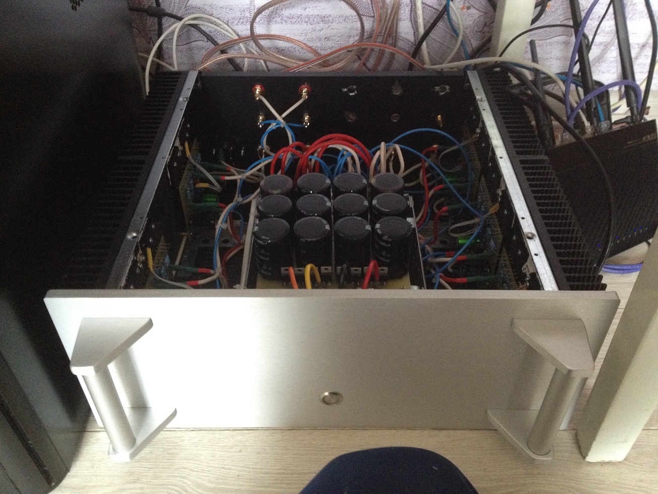

    и так...собрал v2 от николая87..выставил ТП порядка 100 мА,с дури или нет..поставил на входе 4,7мкф,неполярный 1000 мкф,включил....все супер,но..есть но..
    1 чет мне показалось высоких совсем мало..это из увеличеных емкостей?)
    2 померил ТП с подключеной нагрузкой..он оказался заметно ниже..это нормально?
    с ВЧ у меня тоже было меньше, сейчас тут с Николаем модернизировали мой усь, подстроили его, выложу позже что именно сделали, так ВЧ стало достаточно, сколько надо... а что за кондер то там у тебя?
    наверно он не прогрелся еще, а так то ТП выставляется не на сигнале такто...
    пока я сам не ставил такой емкости точнее конкретно электролитов. но уже лежат и хочу опробовать как нибудь.
    и думаю нарядили это может сказаться на верхах.
    позавчера Артему усь доробатовали по этой схеме. То он вообще в восторге от верхов.
    У него на входе получилось 3.3мкф и 660мкф (наборный 3х220)
    Может качество кондеров? и С2 точно в пиках?
    мерею на резюках 0,22 там напряжение почти в два раза меньше
    Вон Артему вообще не помешало отсутствие тока на втором канале в порыве эйфории звучания. второй день уже пинаю. чтоб настраивал. видете ли в корпус уже все запихал
    ---------- Сообщение добавлено 13:46 ---------- Предыдущее сообщение было 13:44 ----------
    не с качеством кондеров все в порядке))
    Тогда попробуй уменьшить электролит.
    входной на 4.7. впринципе не может влиять. хотя тоже бы ради эксперимента на что нить иное переставить
    Вообще за срез высоких отвечает С2 но он начинает ВЧ ложит от 140кгц (а так все в полку ложиться. есть чем замерить?) может просто привычка к выделенным верхам у вас?
    ---------- Сообщение добавлено 13:51 ---------- Предыдущее сообщение было 13:46 ----------
    Чем, чем, но верхами гибрид точно не страдает

  13. #1612
    27.08.2012
    нижегородская обл
    205
    По умолчанию Re: Симметричная топология Холтона На биполярах, биполярно-мосфетный гибрид
    maxlenin, давай фотку в коллекцию темы
    Не вопрос
    пока только два канала из пяти....вот как то так ..скромно))
    Последний раз редактировалось maxlenin; 30.10.2014 в 11:08.
