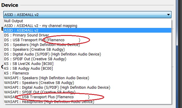

    Как определить версию прошивки в USB Transport Plus? Был куплен с полгода назад.
    Пока только понял что прошивка одна из последних так как пины настраиваются через конфигуратор и название меняется (кстати фубар отображает пустоту после названия, хотя при записи названия ее нету).
    Пытаюсь понять стоит ли перепрошивать или нет, а то народ о глюках пишет, боюсь запороть транспорт.
    Причина в буфере фиксированной длинны.
    Не бойтесь - в архиве все три версии есть - откатить обратно не проблема....
