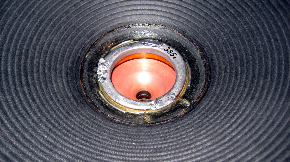

    сделал я утяжеление 18ек чтоб они работали от 16гц. вот такая шайба и свинцовые довески, в общем теоретизаторам баса от единиц гц не понравится мой отзыв...
ID:	143166   Нажмите на изображение для увеличения.

    igor_kutuzov, Игооь извини, если туплю, но зачем сначала жертвовать жесткостью дифузора , чтобы потом привязать гирю???

    а с чего Вы взяли что кто то жертвовал жёсткостью диффузора то? он если чо как фанера т.к. изначально делался для Mms=220g и он жёстче и тяжелее большинства серийных эстрадных 18ек ! тут как бы недавно шёл разговор о надобности несколькогерцового сабвуфера который я для эксперимента и сделал из своих динамиков , и от того что я добил Mms свинцовым кольцом до 580g от этого изначальная жёсткость в жертву ни как не могла быть принесена!

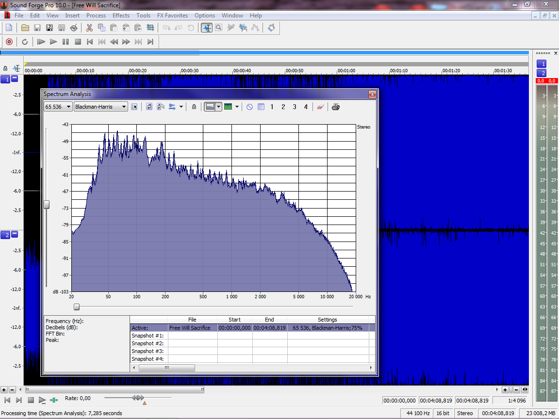

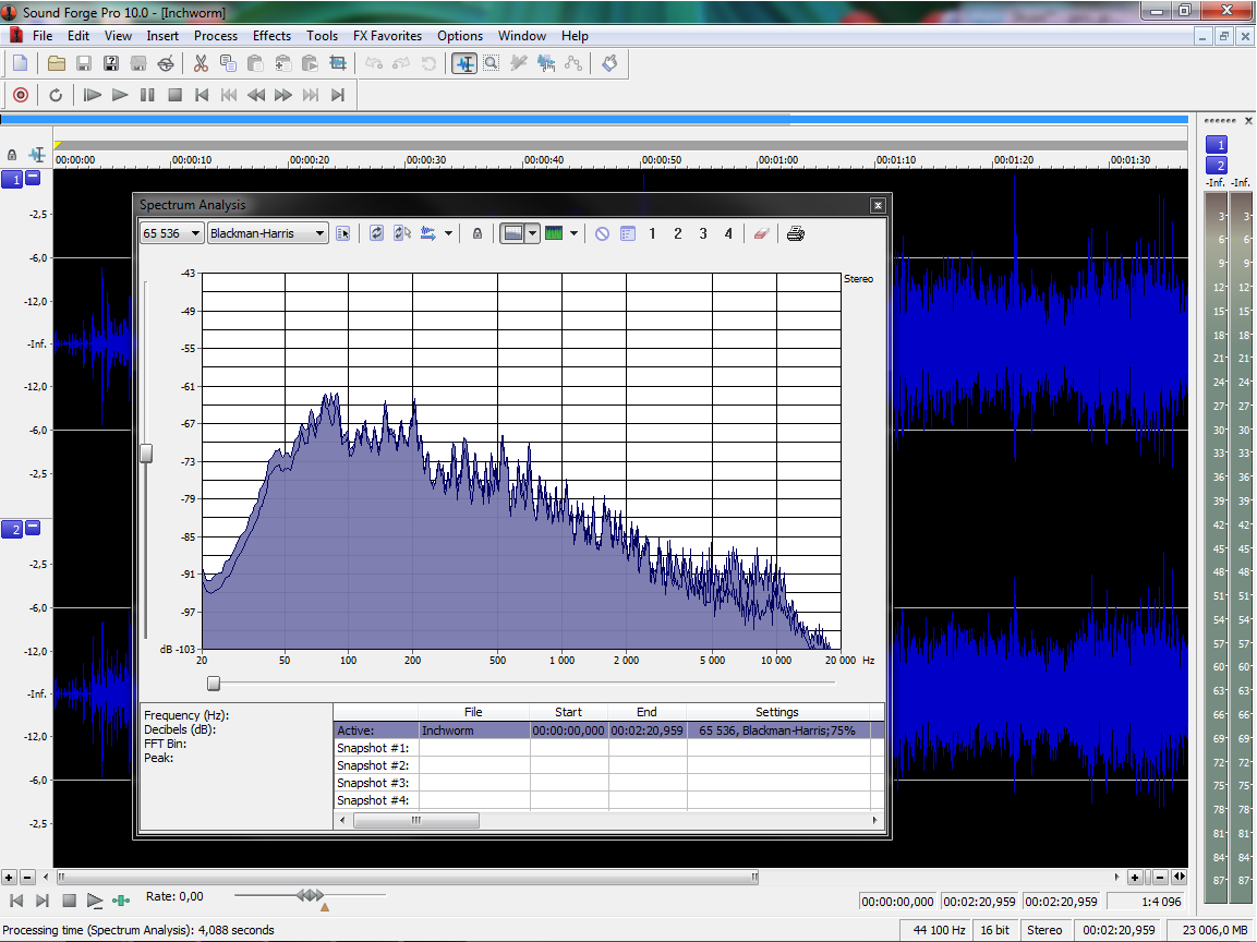

    спектрограмма типичной АЧХ для 90% записей
Название:	free will sacrifice.png

    забыл поправить для порядку , обычно в тех редких случаях когда бас гитара с понижением 5-ой струны то это на кварту ниже и выходит не ля 27,5гц а си 31гц

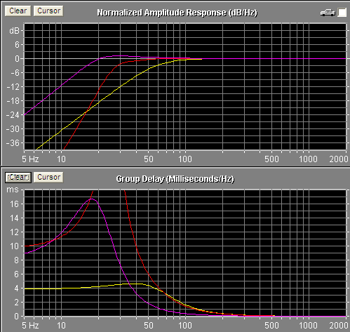

    вот график того как работает представленная в пример 15ка,
    жёлтым оптимальный ЗЯ 40л , красным оптимальный ФИ почти 100л , а фиолетовым моя экспериментальная 18ка с массой 580г в ЗЯ 250л , тут говорить нечего просто видно кто и как играет инфру а кто нет...
